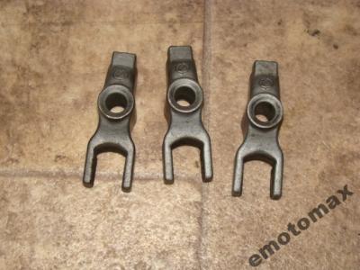

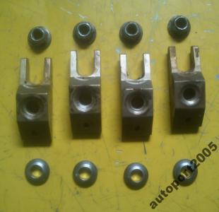

    Zrobie tak mowicie.Sprawdze jeszcze raz.Ale puki co to mam pekniete mocowanie wtrysku(nie nie dokrecalem na chama,)i nigdzie w holandii nie moge dostac do mojej Alfy.Musze czekac az zamowie z polski... no od starszego jtd by nie pasowalo?roznia sie wygladem ale moze...szukalem na wszystkich szrotach w okolicach i nic nie ma.. .Kliknij obrazek, aby uzyskać większą wersję
Nazwa:	4546223365 (1).jpg
Rozmiar:	12.5 KB
ID:	142726 a tak wyglada od starszego jtd Kliknij obrazek, aby uzyskać większą wersję
Nazwa:	4550622031.jpg
Rozmiar:	21.5 KB

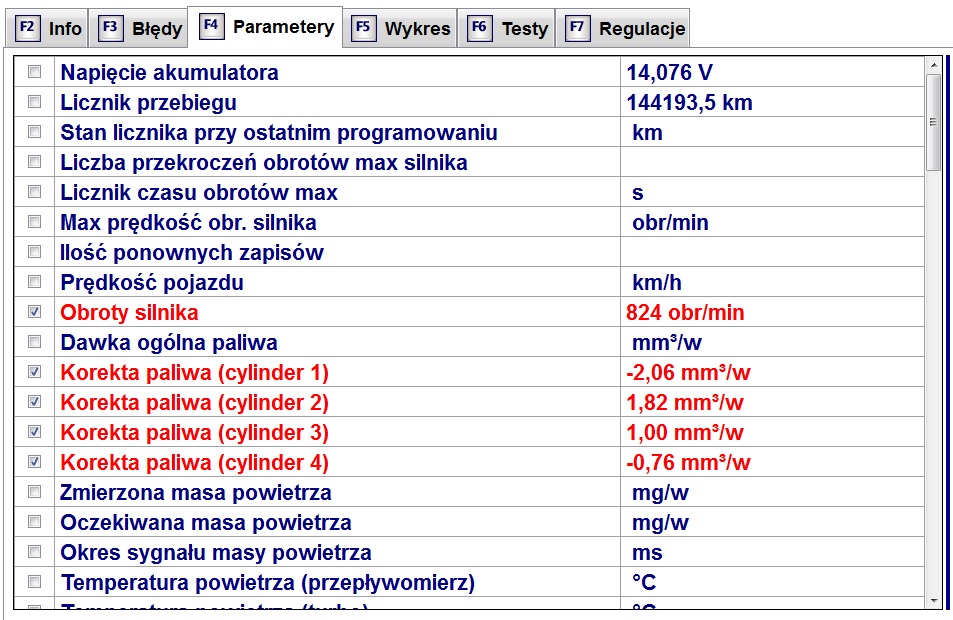

    Panowie rzućcie proszę fachowym okiem na moje korekty. Na zimnym jest wg mnie tragedia bo korekta na drugim cylindrze dochodzi do +5... Nie jestem mechanikiem i zupełnie nie wiem co o tym myśleć... Screen jest już z rozgrzanego silnika.
    Nie umiem wstawić na forum plików .csv dlatego wrzucam linka: http://www.sendspace.pl/file/3b999bde22e2dfdb79d623b
Nazwa:	cieply.jpg
Rozmiar:	221.0 KB
    Ostatnio edytowane przez wwwlewy ; 30-08-2014 o 10:04
