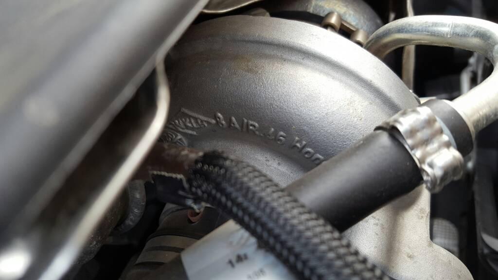

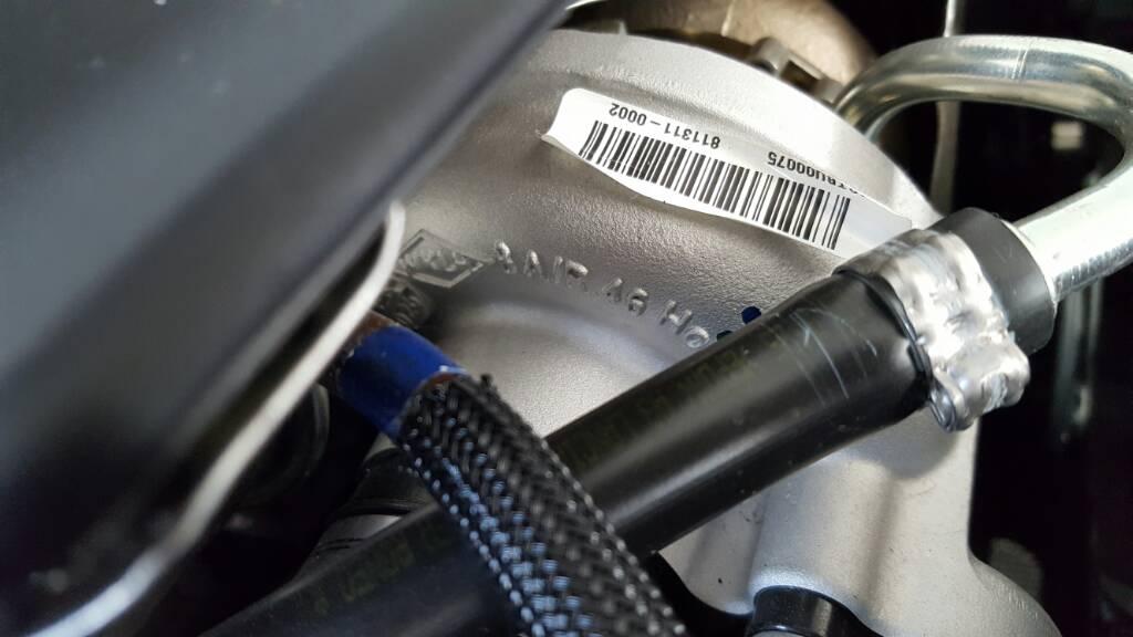

    Moja w 1.4 150:
    Salonowe 1.4 170:
    Obciete slowo to Honeywell.. czyli Garrett. W dodatku sprawdziłem w eperze. Wychodzi na to ze mój silnik jest elektronicznie wykastrowany.
