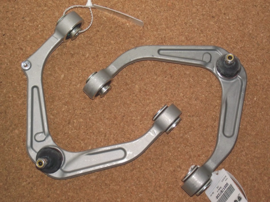

    Dlatego u siebie zakładam świeżo zakupione oryginały od Litwinów i mam taką nadzieję, że parę kilometrów pohulam Poniżej fotka górnych oryginalnych TRW made in Italy
Nazwa:	Wahacze górne.jpg
Rozmiar:	167.8 KB
