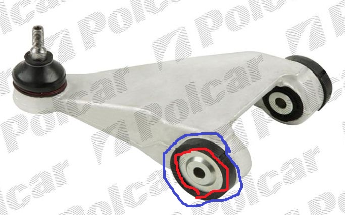

    Witam. Kupiłem na aukcji wahacze górne fast i przy montażu zastanawiał mnie fakt jak on powinien chodzić, otóż czy powinna obracać się metalowa tuleja w gumowej(jak w starym z luzami) zaznaczone na czerwono ,czy gumowa na obramowaniu (jak w tym fast) zaznaczone na niebiesko obrazku. Powiedzcie alfisti czy mam reklamować czy może tak ma być bo na razie się z tym wstrzymałem.
    Z góry dzięki pozdrawiam.

    To musi być sztywne bez żadnego luzu.

    sztywne jest tylko chodzi mi o to czy jak wahacz chodzi góra/dół to co powinno się poruszać tzn. czy ta tuleja metalowa w gumowej czy może gumowa po obwodzie tym aluminium. Pomóżcie bo wrazie czego będę reklamował.

    Wszystko masz na pewno ok.po skręceniu wszystko musi utrzymywać sztywność,gdybyś kupił nowy wahacz w którym mógłbyś obracać tuleją to dopiero by był lipa.

    ja kupilem nowe tuleje i po zdemontowaniu starych ,nowe tuleje mialy 1mm-1.5mm luzu po zalozeniu na wahacz wiec zdecydowalem sie na kupno nowych wahaczy (mowie o dolnych) a niby byly do AR 156 :/, gdyby ktos chcial kupic to mam 2 sztuki nowki, moze to do innego modelu AR :L...

    czyli to dobrze ze metalowa się nie obkręca tylko ta gumowa tak? no to moge się zabrać za drugą stronę dzięki :p

    Hehe. Powiedz to "fachowcom" między innymi z naszego forum, którzy smarują stare tuleje w wahaczach i na stabilizatorze, żeby im nie skrzypiały to Cię ukamienują...

    u mnie nigdy nie obracała się żadna
    ani metalowa ani gumowa
    ( przynajmniej ręcznie nie dawałem rady )

    W nowych qap'ach ręką nie dałem rady niczym poruszyć.

    no to drugą stronę już też mam zmienioną, zajrzałem do tej strony co wczoraj robiłem i musiałem troszke dokręcić sworzeń na którym chodzi wahacz ręką też nie dałem rady ale jak już go przykręciłem do łapy to spojrzałem jak chodzi :p zima wymęczyła te wahacze i te wyrwy w drodze ale już teraz nic nie stuka no oprócz czegoś co stuka w podszybiu z dwóch stron jak piłeczka ping pongowa albo kuleczka, nie wiecie co to może być?
