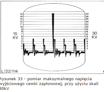

    Teoretycznie jak będę mieć odłączoną świecę od cewki na jałowym i sprawdzę oscyloskopem napięcie na cewce, to powinnam dostać maksymalne napięcie wtórne cewki...
    NIE, ponieważ wcześniej cewka przebije po obudowie, to bedzie zwykłe przebicie koronowe.... kalibracja oscyloskopu na dzielniku Cx jest też taka sobie, to jest zwykły dzielnik pojemnościowy z tolerancją + / 5 % na kondensatorach.... oscyloskop użyty w celu sprawdzenia WN. to jest zwykły wskaznik a nie miernik. (patrz zajęcia z 2 semetru metrologii).... cewka bez obciążenia wytwarza około 45 kV, świeca przebija przy 20 kV a obudowa cewki przebija przy 24kV.... nie wiem przy jakim napięciu przebija iskrownik, mnie kiedyś zdrowo "machneło " od iskrownika jak dałem mu prawie 25 mm odstępu na elektrodach...

    Chyba, że będę trzymać poprzez coś, to wtedy mnie nie zaboli.
    - na razie nie przekonałeś mnie do pomiarów oporności, ponieważ nadal uważam, że jeśli prąd pierwotny, napięcie wtórne i polaryzację mam poprawne, to nie ma potrzeby tego badać. Co innego, gdyby nie było napięcia, ale wtedy byłoby chyba stałe p0300.
    Chcę naprawić GT, a zarazem się uczę się. Układ zapłonowy nie zrobiłam porządnie, i nie zrobiłam w żadnym innym JTSie. Ale też przy tych wynikach testów mechanicznych… to trzeba badać silnik. Badam zjawiska i zależności. Dx z odłączonym cylindrem inaczej wyglądało niż teraz. Nie było tych dołów. Teraz to jest zawsze, czy zapłon, czy wtrysk odłączysz. Zapłon, wtrysk nie są awaryjne… Zawsze to pracuje żelastwo…. Po naprawie, ocenie, można się zastanawiać, czy coś jeszcze. Mechanik może skorzystać z tych info, żeby wytyczyć precyzyjnie cel swoich badań i napraw.
    W samochodzie nic nie idzie w obudowę, bo dotykam cewek, na uruchomionym silniku. I wtedy można bezpiecznie trzymać sondę. A tak, jak jest poza, to nie wiem. Pamiętam, że przedłużacz mnie trzepnął, sondy nie przykładałam.
Nazwa:	nap.cewki.png
Rozmiar:	31.4 KB
    Bo, badają po odłączeniu przewodu WN cewka świeca, na jałowym, w układach z przewodami WN, przez odłączenie świecy w czasie pracy silnika. Ta wartość po prostu dałaby odniesienie dla pozostałych wyników, choćby procentowe. Dlatego chciałam zobaczyć.
    W iskrowniku, to nie dotykając niczego, nawet sondą, mogę tylko sprawdzić, kiedy iskra zaniknie. Będzie wartość i powinna na wszystkich taka sama. Nie pamiętam na ile było ustawiane przy próbie. I mogę zobaczyć impulsy na przedłużaczu WN. Ale nie pamiętam jak ustawić optymalne ustawienie iskrownika. Czy impulsy na WN będą przesunięte? Bo chyba nie były w JTS. Nie pamiętam.
    I tak jest wysokie na jałowym, potem spada, więc jak kompresja i skład mieszanki.

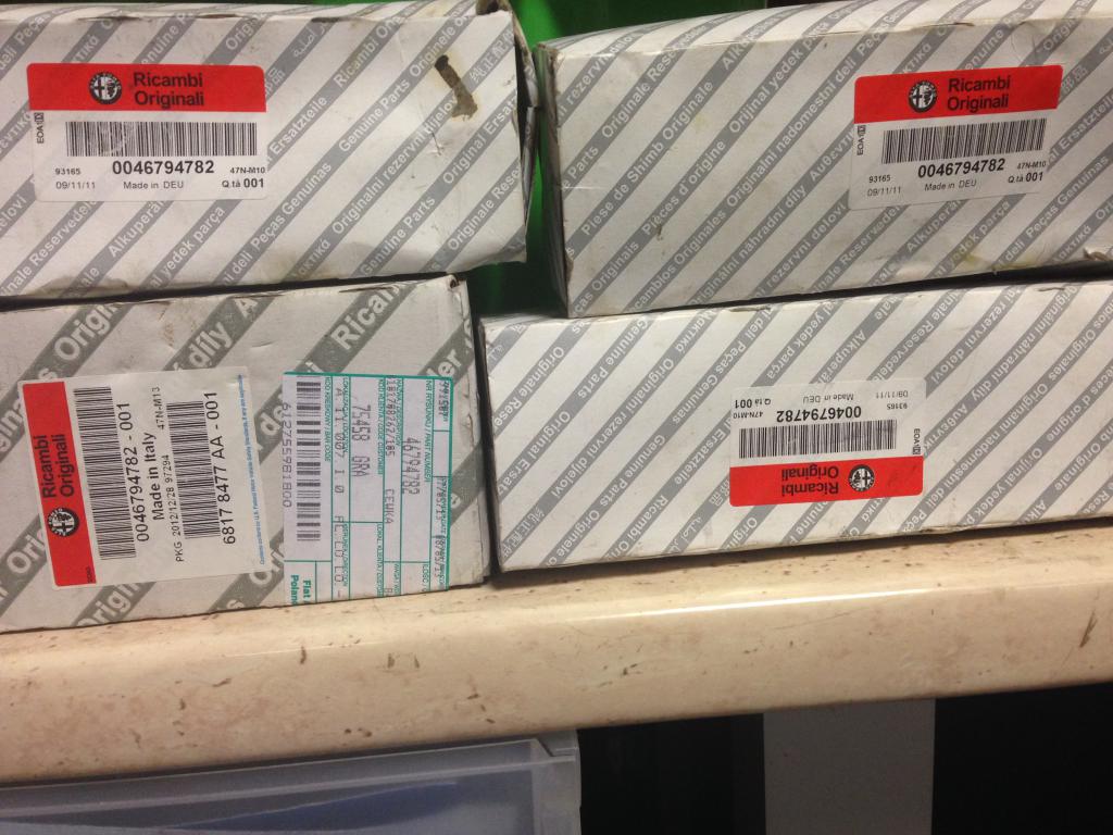

    Pudełka po cewkach, które kupowałam w ASO, przed remontem silnika. Zabrałam razem ze starymi cewkami. Cewka z legendy o nr 4 jest z dwupaka – made in Italy, wyprodukowana na Słowacji, pozostałe są niemieckie.

    Ma ktoś jakiś pomysł co z tym fantem zrobić?
