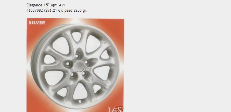

    matixjaw -
    czyli 6,5J 15" ET 41,5

    Orientuje się/widział ktoś jak w/w felgi prezentowały by się na oponkach 205/40-50? Zastanawiam się czy warto je odnawiać. Dodam że bella siadła by wtedy -30mm na MTS'ach.

    Dobra skomentuję. Jeśli chcesz założyć ten model 15" i np. oponę 205/40 to możesz sobie odpuścić. Różnica średnic koła, które chcesz zamontować w stosunku do podstawowego np. 215/45 R17 będzie wynosiła 80mm co oznacza, że będziesz miał auto niżej o 40mm w stosunku do podłoża oraz o 40mm większe przestrzenie w nadkolach. A jak do tego założysz sprężyny niższe od seryjnych o 30mm - auto będzie w rezultacie niżej o 70mm niż seria a przestrzenie w nadkolach będą o 10mm większe niż w serii. A dodać do tego należy, że kółka będą małe. A jeszcze należy wziąć pod uwagę, że oponę będziesz miał za szeroką w stosunku do felgi co przy niskim profilu będzie wyglądało dziwnie. A żeby jeszcze pogorszyć sytuację to kółka przy tych parametrach chowają się w nadkola dość znacznie.
    Coś takiego:
    A teraz jak to naprostować.
    Jeśli chcesz obniżać zawieszenie to felgi zasadniczo muszą mieć większą średnicę niż 15" bo dla tej felgi opona standardowa to 185/65 lub 195/60 i w obu przypadkach będzie balon. W związku z czym do obniżonego zawieszenia polecam dwie opcje i obie zakładają felgi większe niż 15".
    1. 205/55R16
    2. 215/45R17
  10. #120
