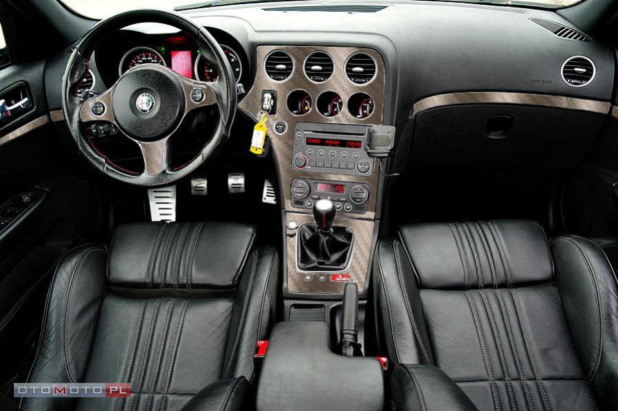

    Konsola obklejona. Oto efekt:
    Załącznik 75952Załącznik 75953
    Ładnie, jednak mnie razi napis za lewarkiem Alfa Romeo

    Cytat Napisał gaco2ouf Zobacz post
    wiem i napisalem ze faktura rozni sie wielkoscia , kolory tez sie roznia troche lecz dalem tak pogladowo na szybko , szczerze to mysle nad bialym karbonem
    Biały karbon mam u siebie więc możesz sobie zobaczyć jak to wygląda. Ja osobiście drugi raz bym folią nie okejał , tylko bym pomalował całą konsole. Folia od ciepła zaczęła się odklejać , wychodzić bomble ( wszystko nie zbyt duże , ale jednak ) Jak narazie mam to przez pół roku. Fakt oklejałem 1-szy raz , więc może ktoś kto ma większą wprawe w takich zabawach może zrobiłby to lepjej i dokładniej.
    Przy tubach folia się marszczyła , odklejała , wyglądało to na tyle źle że miałem wszystko zrywać....Ale Udało mi się wymyśleć srebrne ringi na tuby i wygląda to lepjej , chociaż widać łączenie w jednym miejscu na tych srebrnych ringach ale jak dla mnie i tak jest spoko.
    Ostatnia z Alf : Alfa Romeo 159 ,
