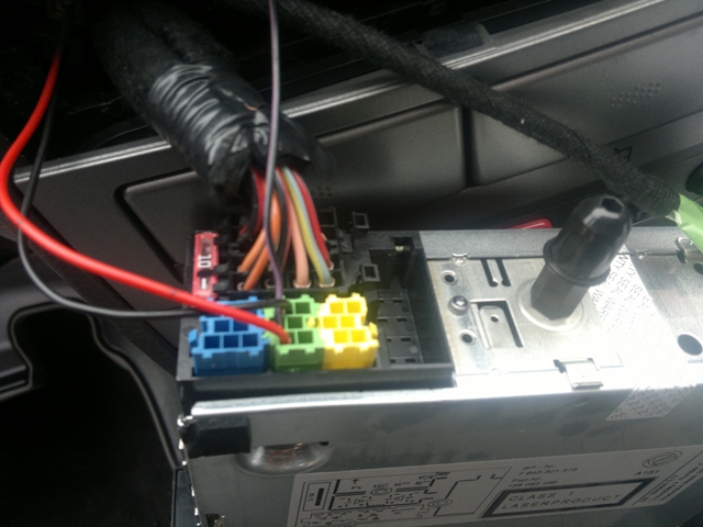

    Dziś znalazłem trochę czasu i w końcu zabrałem się za przekładkę kierownicy. Od razu napisze że mam GT a nie 147, ale to raczej nie ma znaczenia w radiu? Kierownice multi miałem już w gratisie jak kupowałem Alfę ale dopiero teraz zacząłem mysleć o przekładce.
    Zacznę od początku:
    - z tyłu radia miałem już zieloną wtyczkę mini iso z której wychodził kabelek z miejsca 12.
    - mimo ze nie miałem multi, po zdjęciu starej kierownicy okazało się ze w taśmie air-bagu jest kostka 8 pinowa.
    - w kostce przy radiu włożyłem dwa piny w miejsce 10 i 11, a później połączyłem je z przewodami wtyczki air-bagu odpowiednio- 10 z 4 stykiem, oraz 11 ze stykiem 3.
    I dalej nie wiem co robić, myślałem że to wystarczy ale kierownica jest nieaktywna
    Potrzebuje porady co dalej począć, z góry dziękuje.

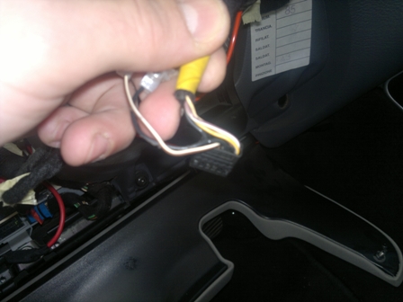

    Witam! dziś jeszcze raz wszystko sprawdziłem, piny podpięte prawidłowo i nadal brak sterowania(foto), brak też podświetlenia. Mógłbyś Noname pstryknąć fotkę gdzie się dokładnie wpiąłeś z piątego pinu pod stacyjkę? Bo szukałem w okolicach bezpieczników miejsca gdzie wg elear-na trzeba się wpiąć ale ciężko to zlokalizować.

    a czyli działa i tak jak mowilem to ze sie nie podswietla nie oznacza ze nie dziala sterowanie i jak pisales ze masz zielona kostke zrozumialem ze masz cala instalacje a choidzilo tylko o sam plastik. Teraz troche jasniej sie zrobilo
    co do zasilania na pin 5 to ja nie bawilem sie w podpinanie w skrzynke jakby nalezalo bo byla zima mroz dawal po lapach i wpialem sie w kabel do stacyjki... cajmerskie wykonanie ale dziala. w takim przypadku proponuje wziac multimeter czy miernik jak kto tam mowi i sprawdzic na ktorym przewodzie podaje napiecie po przekreceniu stacyjki. najlepiej w ten sposob, zeby dzialalo i nie zrobic choinki w aucie
    ---------- Post added at 19:18 ---------- Previous post was at 18:14 ----------
    aha czyli jednak nei dziala:p czegos tu nie rozumiem....na pierwyszym zdjeciu masz ta wtyczke wpinana w spiralna tasme airbagu od gory ktora sam zrobiles? bo nie widze tutaj tych kabelkow od radia co masz(czarny i czerwony i fiol-czar).
    tu jest ta spiralna tasma:
    http://allegro.pl/tasma-airbag-alfa-...156044222.html
    widoczne piny z blaszkami to piny 11 i 12 od poduch i wczensiej dawalem schamt wtyczki wiec latwo sie domyslic ktore piwny sa ktore...moze zle podpiales we wtyczce? bo za abrdzo nie widze.... i inne sensowne wytlumaczenie mi nie przychodzi do glowy....

    Inne kolory są dlatego że kable przechodzą przez wtyczki. Kierownica multi i taśma airbag są niewiadomego pochodzenia, dostałem je w gratisie z GT..może tu tkwi problem? Umówię się z elektrykiem, niech on popatrzy.
