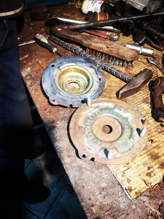

    Cytat Napisał motogold Zobacz post
    Tylko wymiary trzeba by znaleźć przedniej i porównć.Rozciąłem starą i Markowi wysłałem wymiary tylnej.Faktycznie,przednia jest łudząco podobna do tylnej .
    Robiłem rzeźbę ze swoimi mocowaniami i przednie weszły jakby stamtąd były. Najwyraźniej to jest to samo.

  2. #112
    05 2009
    Strzelin
    12,642
    To jest bardzo dobra informacja gdyby "nie pykło" z poduszką od kappy. Wtedy mamy "wsad" tylko kwestia wyrzeźbienia w miarę tanio reszty. Ale liczę na to że dorobienie do poduszki od kappy reszty będzie najłatwiejszą i najtańszą opcją.

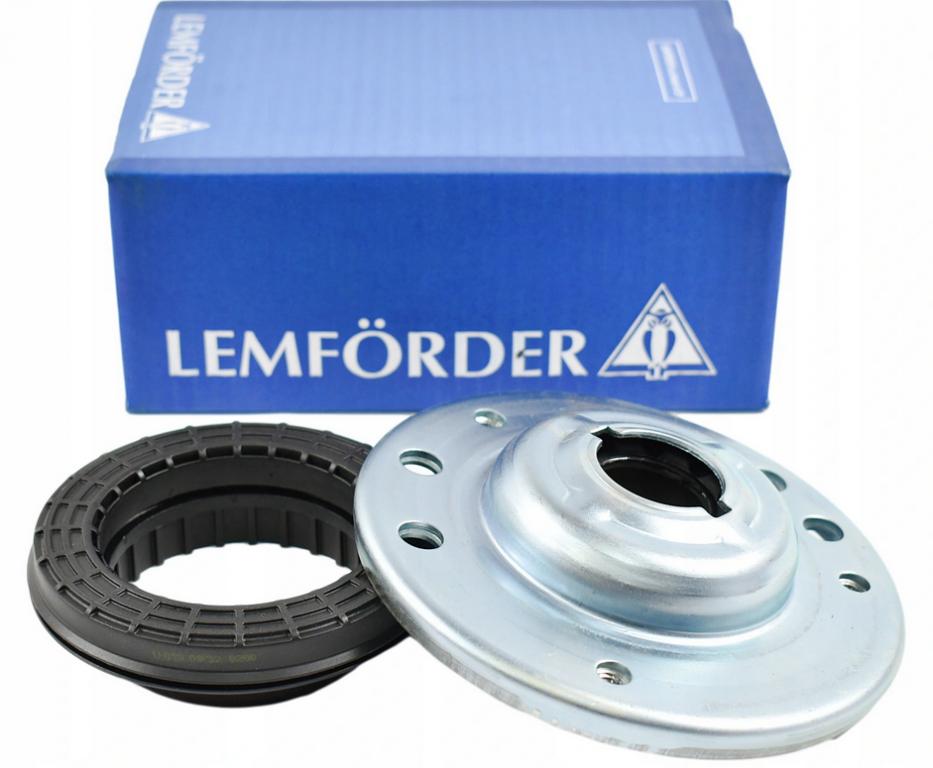

  3. #113
    10 2018
    166 2.4 jtd only
    87
    A czy przednia poducha nie jest przypadkiem z łożyskiem, to znaczy czy te łożysko jest w gumie, czy w tej metalowej obudowie?
    PS. parę miesięcy temu z ciekawości zamówiłem poduche przednią od Cromy, bo wygląda bardzo podobnie, ale była za duża o ile dobrze pamietam, to znaczy nie dało jej się wpasować w kielich.

  4. #114
    Użytkownik Znawca Avatar motogold
    04 2014
    Łebcz
    alfa 166 2,4 jtd 1999/alfa 166 2,4 2003 150km
    1,456
    Tam nie ma łożyska.Kolumna stoi na sztywno. To nie jest MC Person,gdzie masz łożysko.

    Cytat Napisał marek230482 Zobacz post
    Rysunki to jest chwila. Ale co CI po nich? w takiej formie i tak nikt tego nie wykona Chyba że pracujesz w tłoczni i puścisz bokiem takie zlecenie trzeba to zoptymalizować do poziomu wykonalnego i względnie taniego.
    Liczę na to że wykonawcze będą własnie zoptymalizowane tak żeby można było wrzucić na frezarkę a wtedy jesteśmy w domu Do tego ta poduszka z przedniego mocowania i jest bajka. Myślisz że te talerze można wykonać z innego materiału np. aluminium i zrobić je skręcane tak żeby można było tą poduszkę wymienić w przyszlości?

  6. #116
    05 2008
    Poznań
    4,459
    Frezowanie tego byłoby chyba cholernie drogie. Tak, jak Marek pisze: tłoczenie, albo dobranie z jakiejś taniej wersji od innego modelu. Najważniejsze, że mamy wkład - to podstawa
    Ekonomiczne daily: https://www.forum.alfaholicy.org/prz...volvo_v70.html
  7. #117
    05 2009
    Strzelin
    12,642
    Jest kilka opcji. Na chwilę obecną tak jak pisałem wydaje się najprostsze użycie poduszki z kappy + parę prostych elementów. Po weekendzie zobaczymy. Odnośnie materiałów to wolałbym nie eksperymentować z innym niż stal. A o rozkręcaniu też myślałem ale zajmę się tym jak będę miał poduszkę w łapie bo nie chce mi się teraz myśleć "na sucho"
