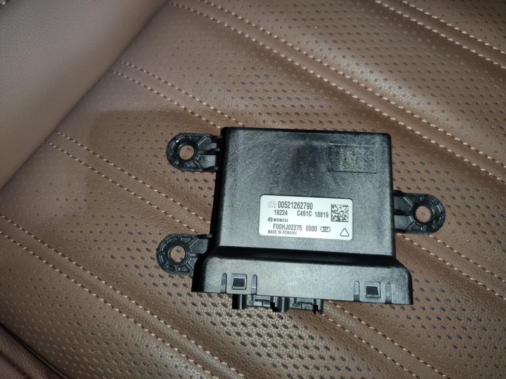

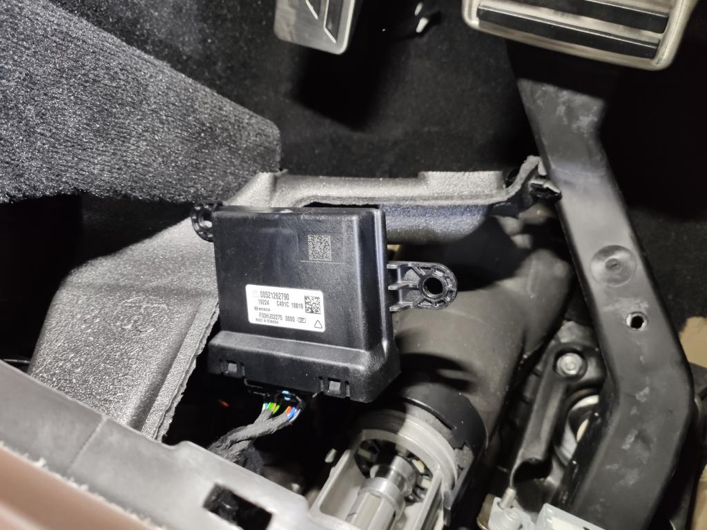

    Tak więc jestem już po przeprogramowaniu komputera na ACC+, operacja zakończona sukcesem. Pozbycie się SGW w Stelvio to masakra, nie mam pojęcia jak ktoś jest w stanie wypiąć wtyczki z przykręconego modułu, mnie się nie udało. Ostatecznie skończyło się na tym, że wykręciłem cały moduł, który trzyma się na 3 śrubach (nakrętka 10mm) i dopiero wtedy udało mi się wypiąć wtyczki. Oczywiście obie dłonie pokaleczone.

    Następnie podłączenie bypassu, interfejsu CANtieCAR i uruchomienie MES-a, PROXI i tu pojawia się problem, na liście oprócz SGW pojawiają się na czerwono multimedia - usunięto (nie pamiętam dokładnie która pozycja, a nie zrobiłem zrzutu z ekranu) szybka próba uruchomienia radia i faktycznie nie działa, ekran również martwy. Pierwsza myśl odkręcenie nakrętki z lewej wymaga manewrowania kluczem przy kablach od radia, no ale rzut oka i wszystko wydaje się ok. Kolejny pomysł bezpieczniki, jednak tutaj również i pod nogami pasażera i w bagażniku wszystko ok. W tym momencie już mi nie było do śmiechu. Ostatni pomysł jaki mi przyszedł do głowy, to podłączyć ponownie SGW, no i tu szok, radio działa. Biorę więc na stół bypass, miernik w ręce i okazuje się, że w kostce 8-PIN jest zimny lut, szybki ruch lutownicą i bypass ponownie gotowy do zamontowania. Tym razem już wszystko działa i jedyny SGW objawia się na liście jako odłączony.
    Tutaj wszystko zgodnie z instrukcją, którą zamieścił epsonix, bodajże na drugiej stronie tego wątku, programowanie PROXI, kasowanie błędów, itp.
    Wracając do tematu przełącznika, potwierdzam to co napisał epsonix, po założeniu nowego panelu przycisków z ACC+, zwykły tempomat przestał działać, jest więc pewne, że nie da się prostym sposobem przerobić zwykłego panelu na taki z ACC+. Zapewne oprócz brakujących do obsługi przycisku elementów różnią się także firmwarem.
