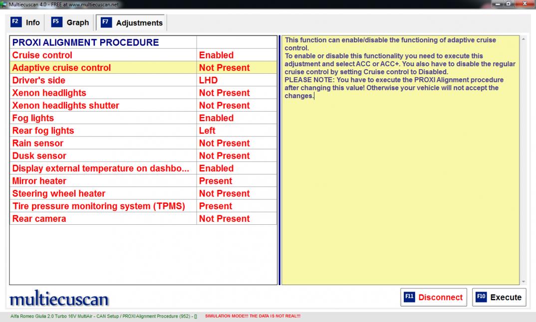

    Ale znowu optymistyczna wiadomość. Looknąłem do najnowszego MESa 4.0 (w nim pojawiło się proxi dla Giuli), I wygląda to dobrze - jest opcja Adaptive cruise control, wybiera się ACC lub ACC+ I wg opisu trzeba wylączyć Cruise Control I puścić proxi. Ktoś chętny spróbować? Z mojej strony mogę zrobić proxi komuś bo mam licencję pełnego MESa I interfejsy + wprawę z Giulietty ze sciąganiem kierownicy, bo sobie I kilku kolegom na forum dokładałem tempomat. Tylko ktoś musi udostępnić swoją Giulię I ponieść jakies tam ryzyko.
    Tu fotka z Proxi:
Nazwa:	Giulia_proxi.jpg
Rozmiar:	100.8 KB
    Czy ktoś kto ma adaptacyjny tempomat I MESa >=4.0 może sprawdzić czy u niego jest ACC czy ACC+, cholera wie czym one się różnią a dobrze byłoby wiedzieć.

    Nie mogłem znaleźć nic w innych wątkach. Wiesz może czy coś więcej juz wiadomo o ACC+? Nie wiem w końcu, czy wystarczy zmiana w sofcie i guzik na kierownicy, czy jednak nie da się tego tak łatwo zrobić.

    Z tego co jest mowa u nas na forum to tak. Kolega [MENTION=79678]kozak[/MENTION] zamówił panel ok cos ok 200zl I czeka na niego i potem tylko aktywacja w proxi, no chyba ze masz sgw to jeszcze obejścia sgw..
