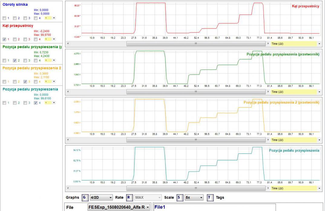

    Nie ma testu nastawnika dla JTSa. ECU steruje TP. Więc albo TP, albo ECU, albo wiązka. Nie wiem, jednak jak działa to od początku do końca. Te potencjometry się ustawiały przeciwstawnie, tam nie było zależności, że mniejsze, czy większe napięcie. Były tylko impulsy, zależne od czegoś, od rpm chyba jakieś zakresy szerokości impulsów. Nigdy nie zbadałam TP porządnie.

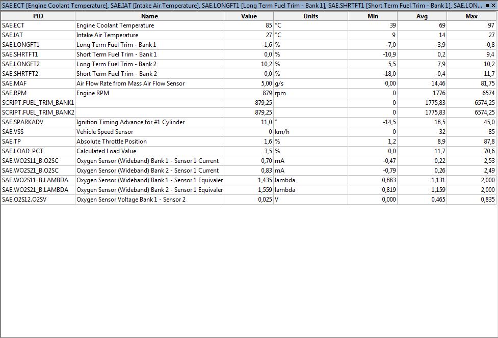

    Test spalin jest jaki był. Dopóki nie zaadaptuje TP, dopóty nie ma szans na poprawne spalanie w tym silniku. Co przeszkadza, nie wiem, bo nie wiem, z którego czujnika/czujników, czyta do p1173. To powszechny błąd z listy elearna, producent go założył, ale te info też są niedostępne.

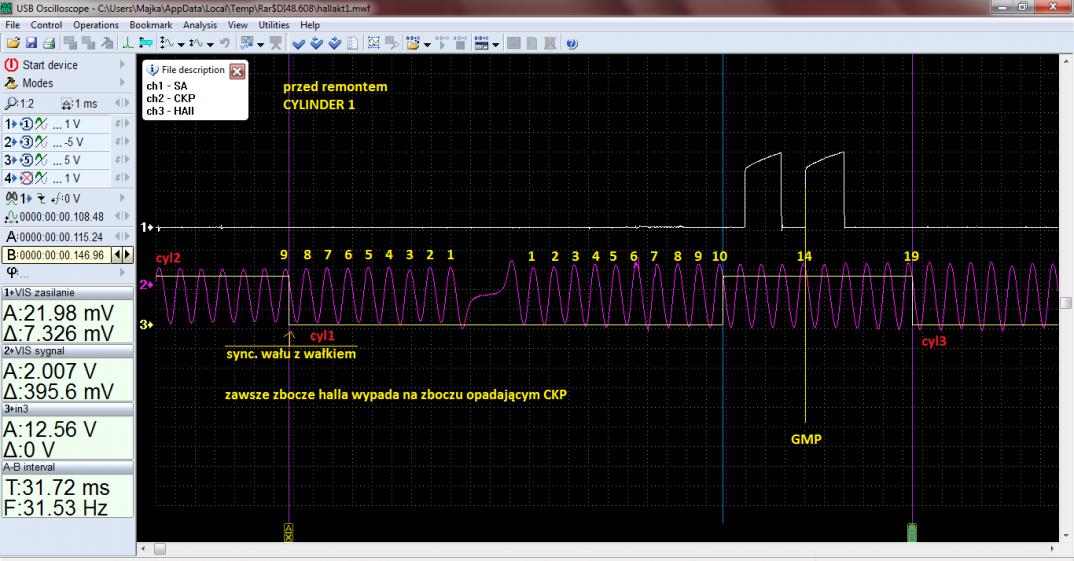

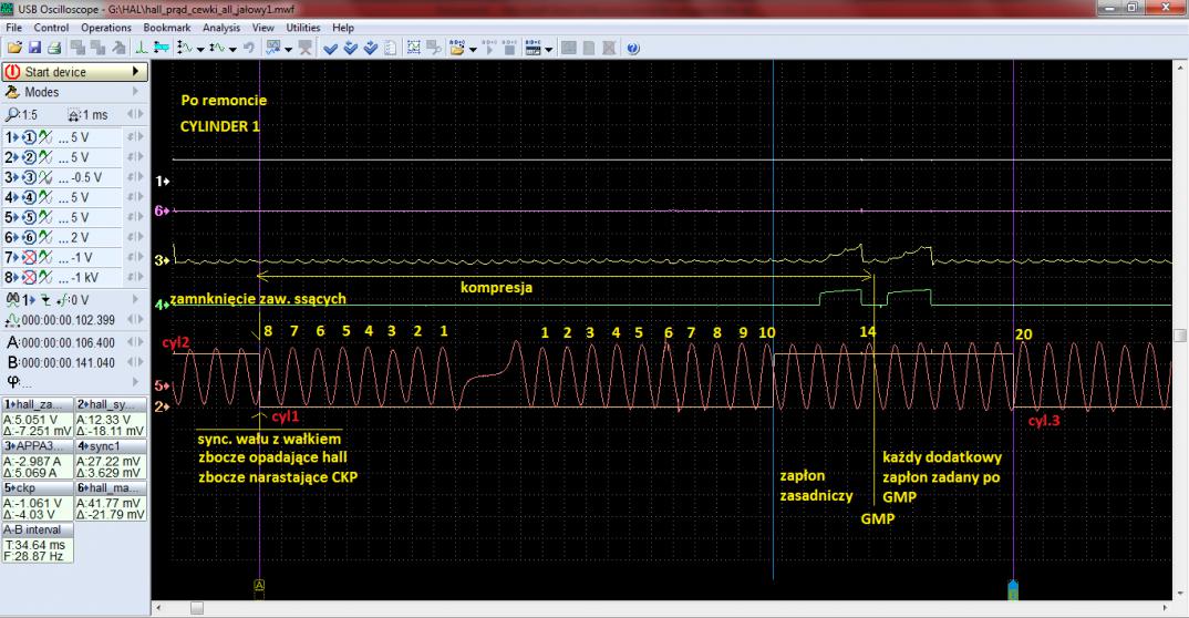

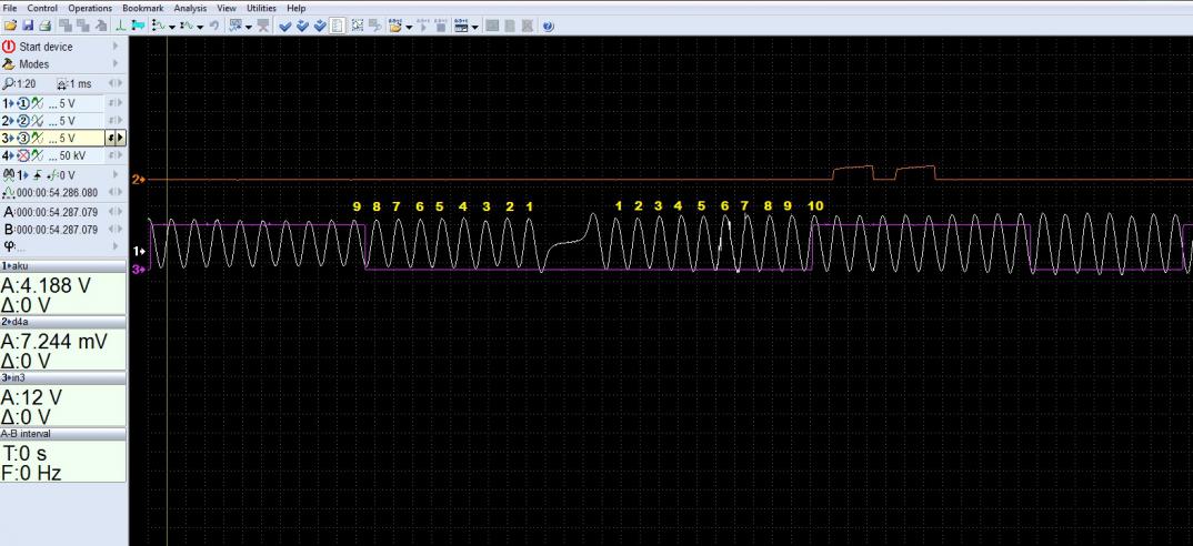

    Wiesz, bubu mam jednak także pytanie w sprawie TP. Skoro Euroscan pokazał te wykresy z MAR, to coś chciał zasugerować. A może nie zrozumiałam. Ona ma się nie otwierać w MAR tak stopniowo w programie, jak jest? Czy tylko wszystko albo nic? Czy tylko trochę ma się otworzyć. Czy źle jest coś, że można ją w MAR sprawdzić w pełnym zakresie pracy potencjometrów pedału gazu? Jak ma być w MAR? Co jest w rzeczywistości to nie wiem, musiałabym sprawdzić. Ale sterownik nie powinien jej otworzyć w MAR na max, chyba?
    Problem też w tym, że przed remontem TP nie dawała błędów, korekty addytywne były równe, pulsacje podciśnienia bez takiej huśtawki, a obroty były stabilniejsze, katalizator był ten sam, kolektor ten sam, zawory te same. Problem z rozjazdem korekt występuje od pierwszego odpalenia po remoncie.
    - Jakie było podciśnienie w KS – nie wiem, nie zmierzyłam przed remontem. Teraz jest to podciśnienie w KS nieco niższe niż to co wytwarza silnik pracą tłoków i zaworów (z Px). Ale to nie jest duża różnica, ok. 0,05 – 0,1bara.
    - różnica też taka, że po remoncie kompresja statyczna jest co najmniej 1 bar wyższa niż przed remontem.
    A przy takim podciśnieniu to nie dość, że podciśnienie w KS nie pasuje do ciśnienia paliwa, to jeszcze silnik otrzymuje za dużo powietrza, z którym nie wie co ma zrobić. EVAP już zdaje się więcej nie zabierze. Tam nic nie ma innego dla kontroli biegu jałowego? Na ten moment nie potrafię ogarnąć całościowo jak to ma funkcjonować. Nie mam danych.
    Bubu – nie ma prawie żadnych parametrów dla TP, w MES. W G masz pełen obraz sytuacji dla TP. Ten ECU wie znacznie więcej, tyle, że tak to wymyślili, aby nic nie powiedziało. Odbiera sygnały z czujników TP, a więc mogłoby je pokazać spokojnie, ale nie. Za to mamy DTV1 i DTV2. Twoja G tego nie ma. Może one się wiążą z parametrami TP? Bo to ewidentnie parametry dolotowe, dotyczące biegu jałowego i do 3000rpm korekty addytywnej i nie wiadomo co z nimi robić. Zmieniają się zawsze, gdy szwankuje dolot, a jak dolot szwankuje to ECU inaczej steruje TP. Oraz jednak, jak TP w czasie adaptacji dążą sobie do wartości ujemnych, do zera jakby? Zawsze w mojej GT te DTV się przeciwstawnie ustawiały, ale wcześniej trzymały się razem pod względem wartości. Z drugiej strony rozjazd DTV nie jest symetryczny…
    Ok. Posłucham Cię, miałeś rację z układem wodnym, więc napięcia. W sumie teraz ECU-TP nie reagują poprawnie na spadki napięć. A TP po prostu spróbuję zbadać i zobaczymy co z tego wyniknie. Nie wiem, czy mi się uda, to wredna łączówka, a układ b. wrażliwy. Może coś się wyjaśni z odłączeniem odmy. To ważne czemu tak jest, a niestety mam tylko jedną ku temu myśl, której na razie nie wypowiem. Na razie nie mam co dywagować, nic tym nie zmienię, co zbadam to wrzucę. Porozmyślam sobie.
    Hall/CKP . Może, jeśli pójdzie jeszcze w lewo, to hall wskoczy na te same zbocza na CKP.

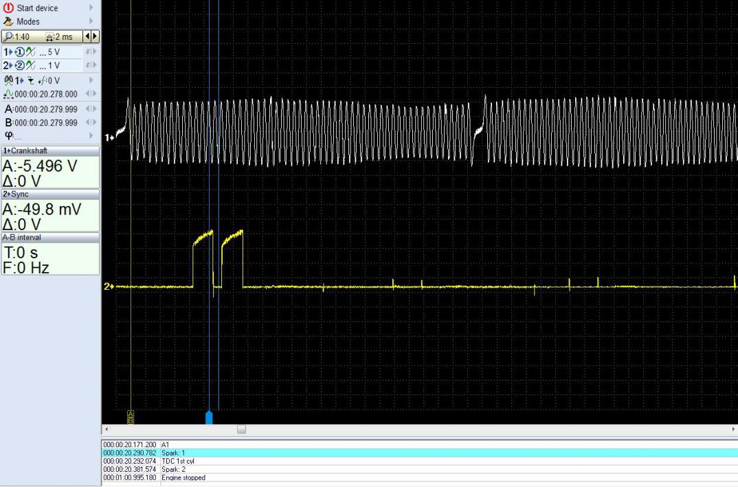

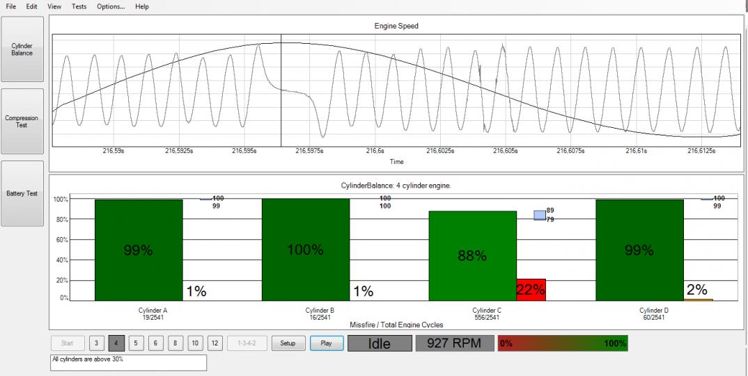

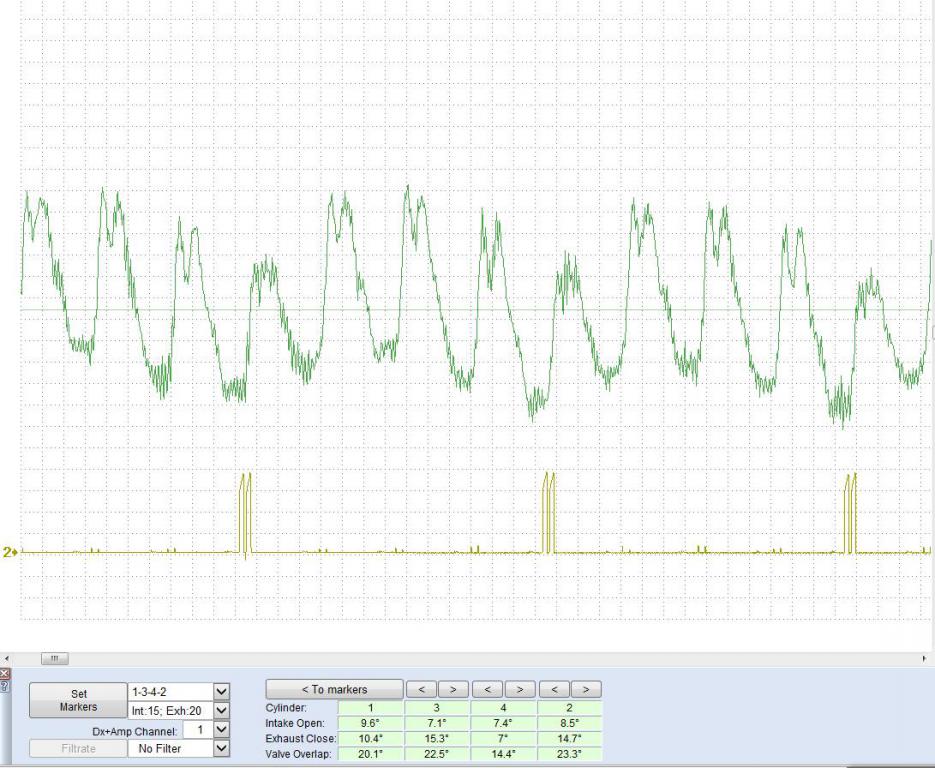

    - euroscan chyba chciał mam pokazać ten obrazek z balansem cylindrów (obrazek chyba sprzed remontu).
    - tak na marginesie, to chyba wersja programu USBOscilloscope 4.3.6.1 zle interpretuje sygnal synch, kanal 2.

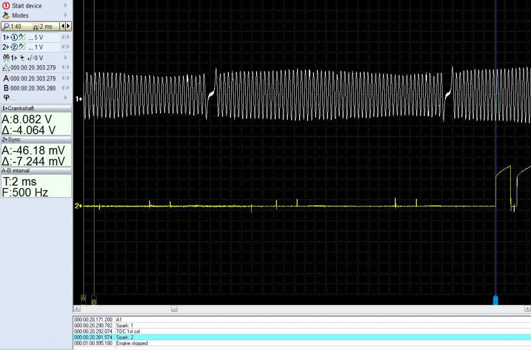

    - Ty Majka pokazujesz nam impuls na zasilaniu cewki wysokiego napiecia, skrypt interpretuje to jako impuls W.N.
    - TDC cylindra w fiacie jest zawsze na 15 zabku, po przejsciu poziomu zera.
    - dlatego mamy takie kwiatki, że skrypt pokazuje Spark 2 cylindra na poczatku zasilania cewki napięciem +12V.
    - kompletnie nie pasuja mu te dwa impulsy zapłonu, "Unstable synchro spark signal".
    Script CSS, version 2.02
    Cylinder count: 4
    Found insufficient number of teeth
    Number of teeth per revolution of CrankShaft: 60-2
    TDC of the cylinder 1 coincides with the tooth number 15 ( 15.08 )
    - załączona odma, odłączona odma Hall pokazuje tak samo, krótki impuls- długi, długi-krótki na następnym cylindrze.
