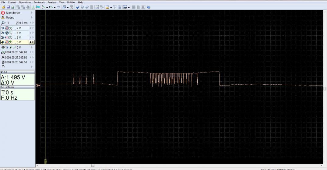

może bubu mysłał, że to sterowanie różnicowe, sygnały by nawet pasowały...
No, wiem, że powinny być różnicowe. Jak dodatni i ujemny to może, chyba aku(+)-0 i 0–aku(-). Mogłoby być jeszcze aku(+)-0 i 0-aku(+) i chyba takiego oczekiwałam. Nie zmieniałam polaryzacji na przewodach, myślałam, że jak na wtryskach samo się przestawi. Mam nadal wrażenie, że nie złapałam sygnału właściwego. Może faktycznie coś źle połączyłam.
Tylko, że tam są całe ciągi, że nie ma impulsów i takie parszywki okropne… Chyba, że coś mi się źle łapie, ze złych nastawów?
Powtórzę. Ok, dzięki, podłączę je różnicowo, na jeden kanał. Dzisiaj za późno wróciłam, za ciemno już było. Jutro powinnam powtórzyć testy.

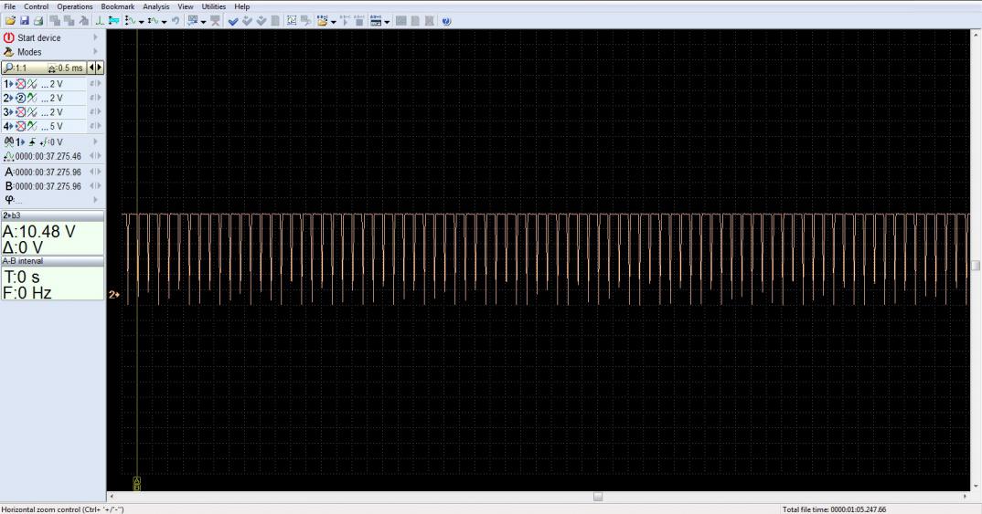

Tak są inne raczej, nie różnicowe. W elearnie nawet nie rozpisali co jest czym, wszystkie piny, to piszą, że siłownik TP. Widziałam w sieci, że przepustnice mają dla s-motor plus i minus, i takiego szukałam. To byłoby tym gorzej, bo jak zatem ustalić tego działanie, to nie wiem. Kontrolny i sygnał? ECU do serwomotoru i serwomotor do ECU? Sterowanie musi być jakoś kontrolowane, o tym nie pomyślałam, że może kontrolować także serwomotor. Myślałam, że poprzez czujniki kontroluje, ale teraz zwątpiłam. Tylko, że to też nie pasuje, te co wcześniej są różne w okresie, całe ciągi pustki… Zarejestrowałam je oddzielnie i na jednym kanale. Nie patrzyłam na małych częstotliwościach, ma to sens? Nie wiem co z tym dalej robić. Nie dam temu rady raczej…

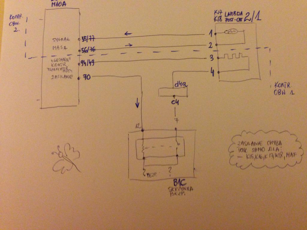

Kwestia doboru testów do różnicowania i ich warunków, a także korelacji z innymi parametrami. Obwód grzania, trzeba badać prądy. Czy ten sam monitor kontroluje obydwa obwody, nie wiem. Piny w skrzynce bezpieczników, ciężko określić z elearn.
- ale to tak, bo skoro jest do wymiany, to nie ma o czym mówić.
Jeśli chodzi o dedykowaną lambdę post-cat, możesz spróbować w autosklep24, choć cały asortyment z Boscha przechodzi przez hurtownie intercars-u, o czym poinformował mnie pracownik Bosch Servis. Pan Marcin mi zwykle dobierał sondy i inne części. Myślę, że możesz go zapytać. Albo mogę Ci dać używaną, ale sprawną. Tylko, że to nie od razu, bo elementy wywiozłam i musiałabym po nie pojechać. Jeśli chcesz i możesz poczekać to nie ma problemu z mojej strony.
Z serwomotorem TP jest gorzej, bo nie znajduję w elearn powiązania ze skrzynką bezpieczników. Ale chyba powinno być podobnie, bo jakoś musi zasilanie z ECU tam przekazywać. 5V jest dla czujników. I w tym napięciu jest problem, bo ono na tych dwóch pinach jest różne… Nie potrafię na razie tego rozrysować, ani ustalić czemu tak jest. Nie rozumiem tego. Te sygnały są raczej jak ramka, muszą być jednak w zakresie poprawności, bo nie ECU nie wyrzuca błędów.

- Myślę jak to zbadać, żeby to zrobić poprawnie. Podzielić na MAR i resztę warunków, tak by można było jednoznacznie coś stwierdzić. Poczytam jeszcze może. Rozrysuję sobie wszystkie elementy dolotu i spróbuję, ale… Za mało wiem, o tych sygnałach. One powinny być szybkie, aby szybka była odpowiedź TP. Tylko, że… Sterowanie jest trudnym zagadnieniem. Na tym drugim widać zależność, taką, że reaguje na zmianę napięcia na pierwszym, jakby opóźniona odpowiedź.
