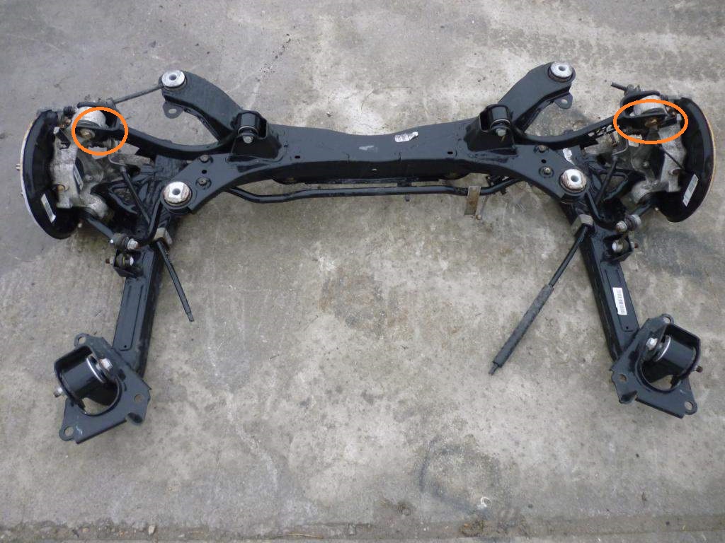

    Mam pytanie do Pływaka bo chyba się orientuje , czy możesz zaznaczyć na foto w którym miejscu się reguluje zbieżność ( to co oznaczone to regulacja kątów) foto zapożyczone. Muszę wszystkie śruby rozruszać - kupić nowe żeby nie marudzili na geometrii a leży mi jedno tylne koło.

    Regulacje zbieżności masz na dole na tej fotce akurat jej nie widać. Jak zajrzysz pod auto od tyłu to masz na dole przy zwrotnicy na wysokości dolnego wahacza poprzecznego śruby mimośrodowe podobne do tych od regulacji kątów to sa własnie sruby od regulacji zbieżności. Nr 8 na poniższym diagramie.
