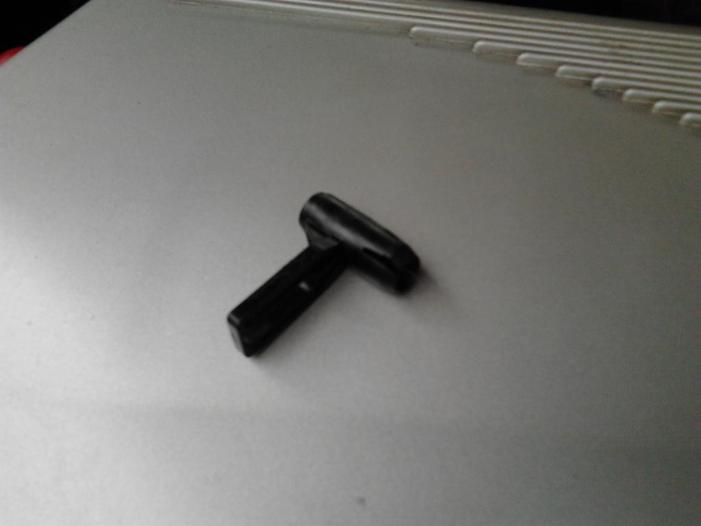

    [QUOTE=Marysn;600795]Ok. wymienione. Koszt części w ASO 10 zł
    Szukam właśnie dokałdnie tego. Jak mam okreslic sie dokładnie w ASO zeby wiedzili o co mi Chodzi ? Moze ktoś ma takie cos na sprzedaz ?

    Kupiłem juz w ASO

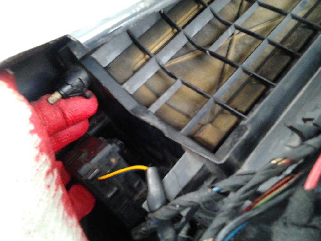

    Witam
    Widzę, że temat "air conditioner faulty" to codzienność. Dlatego i ja podepnę się do tematu. W moim przypadku wszystko działa poprawnie w opcji full, auto i man. W manual kierunek nawiewu, prędkość wentylatora i temp bez zarzutu. W czasie pracy wyskakuje błąd.
    Zauważyłem, że podczas włączania klimatyzacji, przy podszybiu słychać delikatne trzaski, coś w rodzaju przeskakującej zużytej zębatki. Dzisiaj nabijałem klimatyzację. Było mniej niż połowę czynnika.
    Moje pytanie: czy może mieć to związek z małą ilością czynnika (widzę, że różne zdania na ten temat)? Czy wspomniane stuki mogą mieć związek z błędem? Może ktoś ma pomysł?
    Teoretycznie wszystko działa, a błąd wyskakuje. Czy podpięcie pod komp może pomóc i ewentualnie jaki program?
    Z góry dzięki za podpowiedź.

    U mnie po napełnieniu ten błąd tez sie czasem pojawia i naprawia sie samo wygląda jakby jakaś klapka sie nie potrafiła otworzyć/zamknąć bo taki głuchy trzask jest jakby jakaś pokrywka sie domykała. Potrzaska i naprawia sie

    deka07 u mnie to samo czynnik nie m nic do tego. Nie ma żadnego czujnika odpowiedzialnego za ilość czynnika, gdy jest go mało to słychać syczenie a nie trzaski
    Potrzaska i się ulamie, nie naprawi :p
