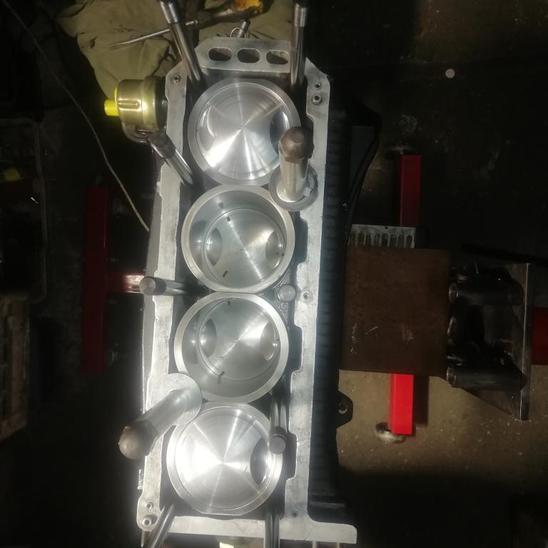

    Ok czas rozpocząć składanie silnika.
    Do tych czynności przygotowywałem się od kilku miesięcy. Obejrzałem chyba wszystkie filmy na Y..be w tym temacie. W zasadzie nie jest to jakaś filozofia ale...
    Pierwszą wątpliwością była inspiracja wynikająca z informacji kolegi stuntmachine (post wyżej).
    Obejrzałem ten film dwa razy i... doszedłem do wniosku że taka modyfikacja jest dobra dla budowy silnika do jakiś rajdów czy coś. Ja mam zamiar odbudować to dla frajdy jazdy z wiatrem we włosach (o ile jeszcze mi zostaną po tym projekcie )
    Tak więc odbudowuję to zgodnie ze specyfikacją fabryczną.
    Blok przygotowany i wypucowany jak to mówią na glanc.

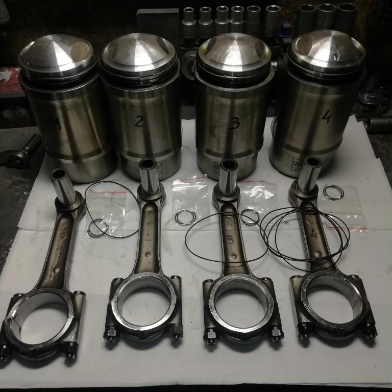

    Nawet zainspirowany jakimś amerykańskim filmem z odbudowy silnika jakiegoś starego Peugota (chyba z lat 30 lub 40) dokonałem oszlifowania przy użyciu starej tulei cylindrowej powleczonej pastą do szlifowania zaworów powierzchni styku blok tuleja.
    Przygotowane elementy

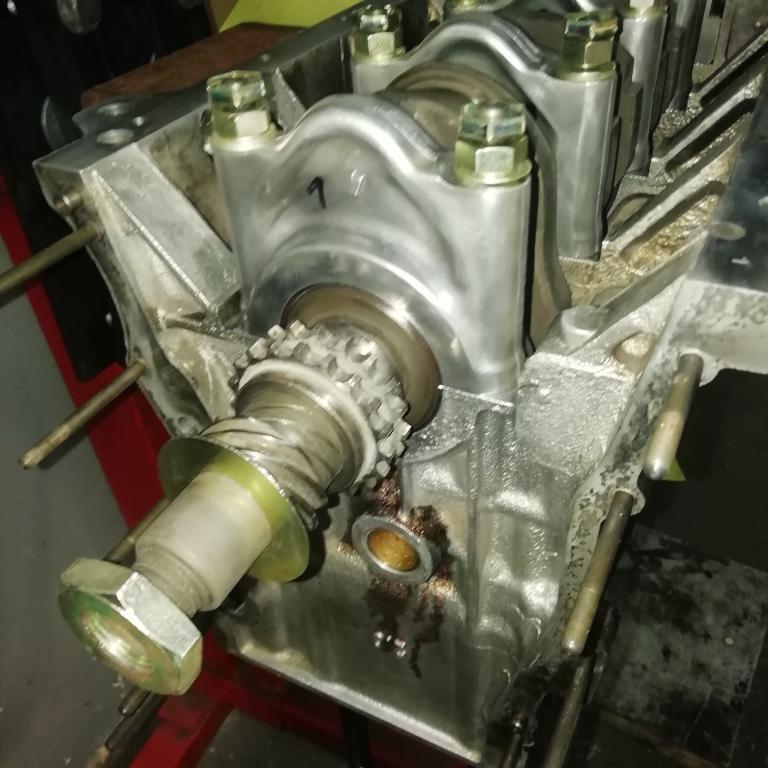

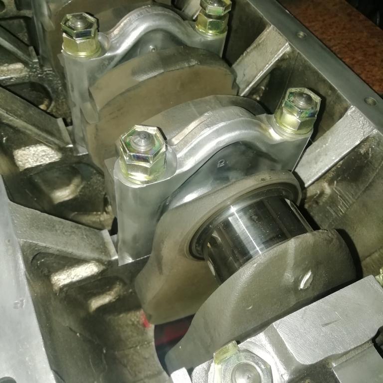

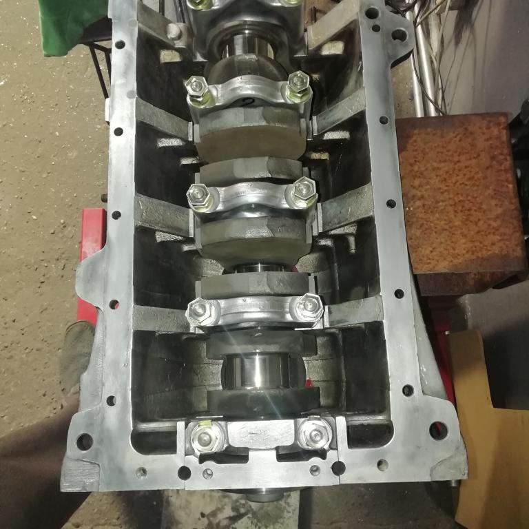

    Wcześniej zamontowałem wał korbowy ale dopiero teraz zrobiłem zdjęcia bo śruby były w ocynkowaniu
Nazwa:	IMG_20200205_171654.jpg
Rozmiar:	80.4 KB
Nazwa:	Wał szczegóły.jpg
Rozmiar:	77.5 KB
Nazwa:	Wał od przodu.jpg
Rozmiar:	74.2 KB

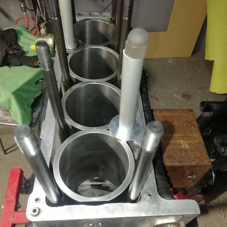

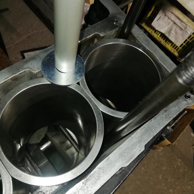

    Tuleje na nowych uszczelkach weszły w gniazda jak w masło. Pomiary przewyższenia tulei nad blokiem silnika zrobię jutro ale wstępnie wygląda to dobrze - na jednej tulei było 0,06mm - książkowo.
Nazwa:	Tuleje wmontowane.jpg
Rozmiar:	69.5 KB
Nazwa:	Tuleje.jpg
Rozmiar:	67.2 KB
    Powoli zaczyna się właściwa robota a nie jak to któryś z kolegów określił pitu pitu. silniczki, plasticzki i takie tam bzdety.

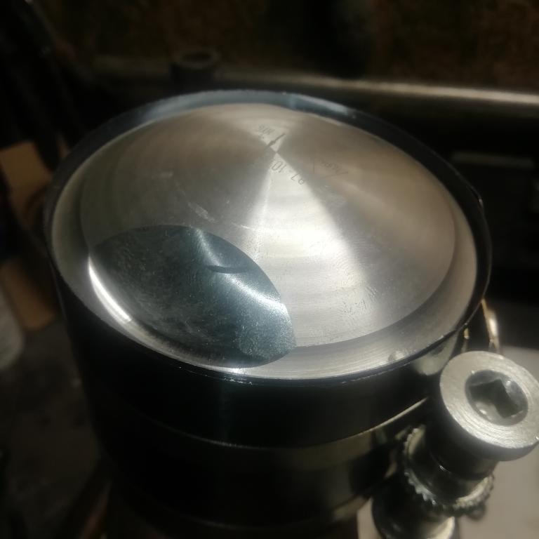

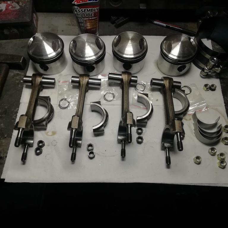

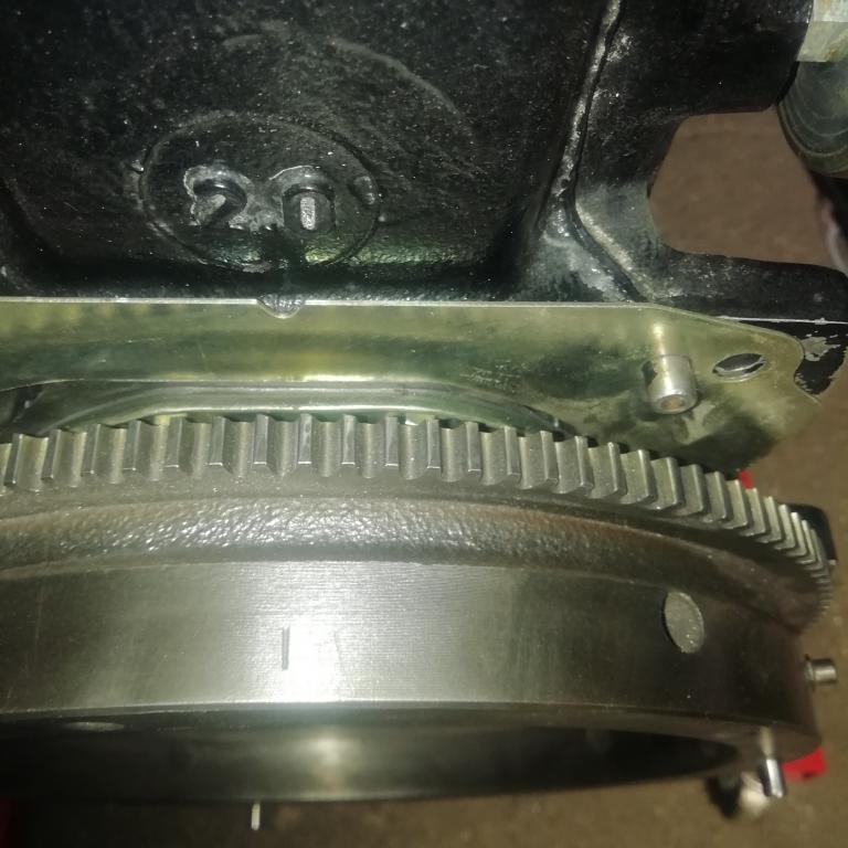

    Dalszy ciąg montażu silnika.
    Tłoki i korby na miejscu, dla łatwiejszego kręcenia wałem zamontowałem nawet koło zamachowe - zgodnie z instrukcją serwisową znacznikiem GMP do góry.
    Kręci się fajnie - wszystkie połączenia dokręcone odpowiednim momentem.
Nazwa:	IMG_20200207_171934[1].jpg
Rozmiar:	36.8 KB
Nazwa:	IMG_20200207_182404[1].jpg
Rozmiar:	51.4 KB
Nazwa:	IMG_20200207_183622[1].jpg
Rozmiar:	69.5 KB
Nazwa:	IMG_20200207_183719[1].jpg
Rozmiar:	65.3 KB

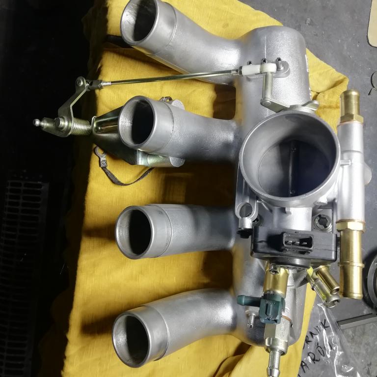

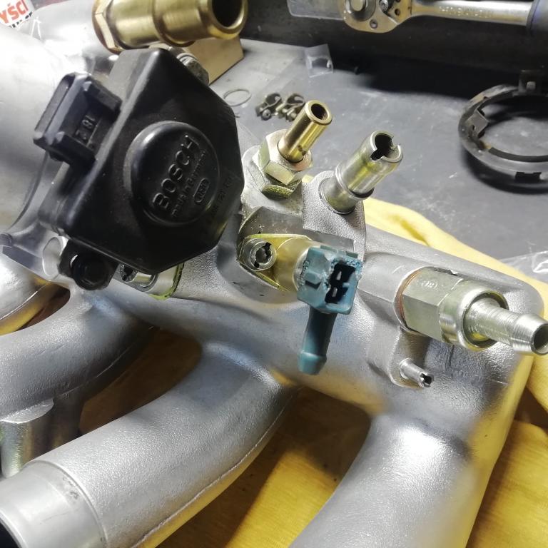

    Na ta chwilę pochwalę się kolektorem, który skompletowany jest do tego stopnia, że wystarczy go dokręcić do głowicy
Nazwa:	IMG_20200214_170826[1].jpg
Rozmiar:	71.2 KB

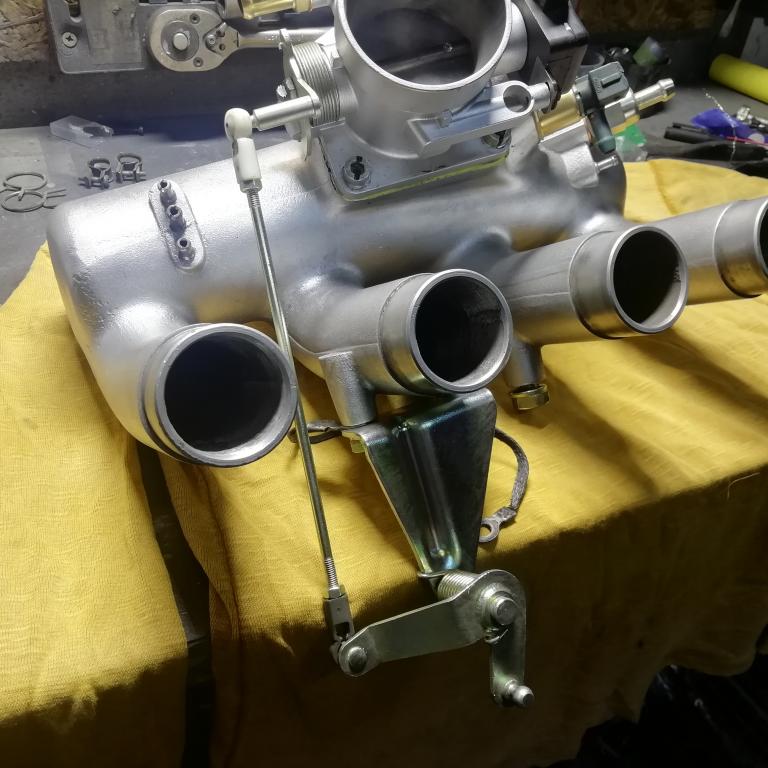

    i jeszcze jedno
Nazwa:	IMG_20200214_170831[1].jpg
Rozmiar:	79.5 KB
Nazwa:	IMG_20200214_170837[1].jpg
Rozmiar:	76.2 KB
    No i druga część kolektora
Nazwa:	IMG_20200214_170954[1].jpg
Rozmiar:	80.6 KB
    Takie coś pobudza do większego wysiłku bo efekt jest naprawdę super.

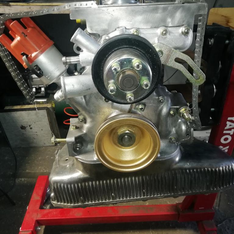

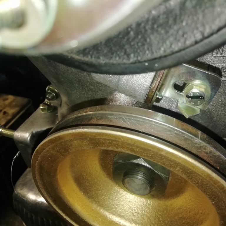

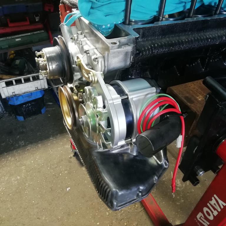

    Mała aktualizacja
    Jako że COViD19 szaleje niestety moja aktywność garażowa zmalała prawie do zera.

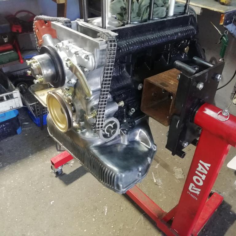

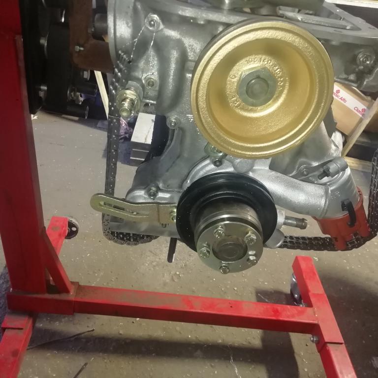

    Jednak parę dni temu udało się troszkę poskładać silnik.
    Głowica już jest gotowa. Nowe łańcuchy rozrządu i pompy oleju kupione o dziwo w Polsce i to taniej niż w Anglii docisk sprzęgła, tarcza i łożysko kupione w Polsce no to zabrałem się za skłądanie:
Nazwa:	IMG_20200417_130023.jpg
Rozmiar:	72.6 KB
Nazwa:	IMG_20200417_132348.jpg
Rozmiar:	90.3 KB
Nazwa:	IMG_20200417_132431.jpg
Rozmiar:	87.1 KB
Nazwa:	IMG_20200417_132439.jpg
Rozmiar:	74.1 KB
Nazwa:	IMG_20200417_142518.jpg
Rozmiar:	88.7 KB

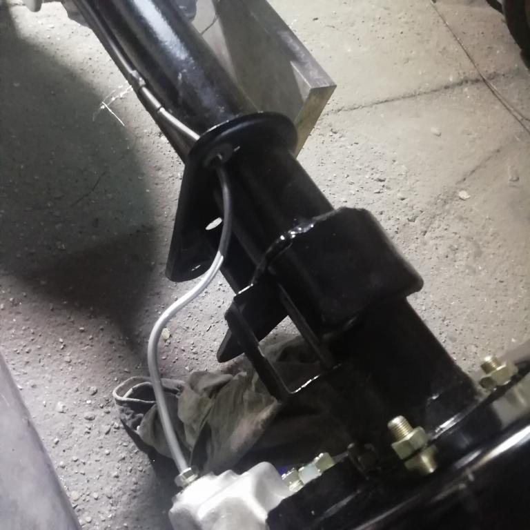

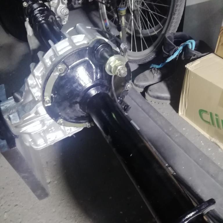

    No i prawie skończyłem odbudowę tylnego mostu.

    Aby to skończyć muszę zmontować hamulec ręczny ale nie mam jednego elementu przytrzymującego szczękę w tarczy kotwicznej - niestety uległa samozagładzie
    Ale znalazłem na alldrogo coś podobnego może podpasuje.
