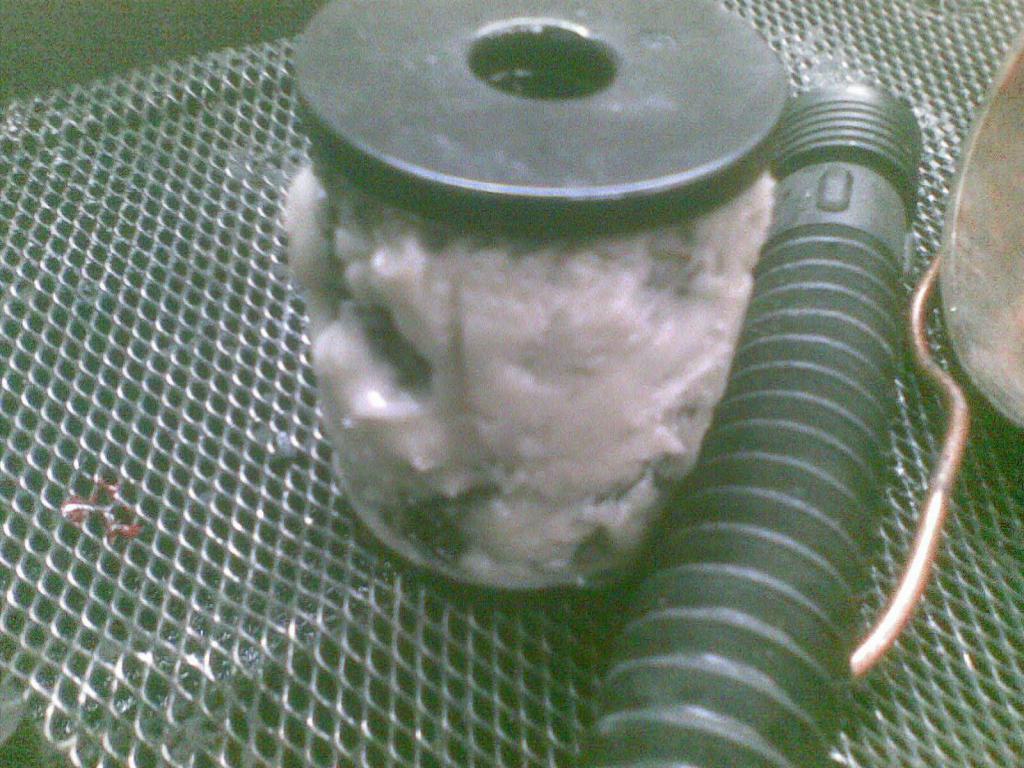

    A propos - tak wygląda filtr paliwa z Astry H mojego kolegi po tankowaniu diesla na BP (-20 st. C):

    Piekna piana,a gdzie jest paliwo?Patrzac na ten podgrzewacz przypomnialo mi sie rozwiazanie stosowane w starych Mercedesach W-115,123.diesle byly wyposazone w grzalki.W nocy auto w garazu,kabel do gniazdka i bylo ok

    To raczej parafina, nie piana...
