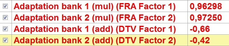

    Tylko, że w JTS jest open loop na jałowym i do 1400 rpm i podczas hamowania. Open loop.
    - skład mieszanki na jałowym nie zależy od lambda pre-cat, chyba, że ECU jest zmuszone zamknąć pętlę.
    - ECU korzysta z MAP, ale może ma jakiś algorytm, który może pozwala mu w pewnym zakresie korygować skład mieszanki w open loop.
    - nie wiadomo jakie ECU stosuje algorytmy. Nie wiadomo jaki algorytm stosuje dla ustalania DTV.
    - przecież jak ma problemy z p04X0 to zamyka pętlę na lambda pos-cat.
    - Na podstawie czegoś ustala skład mieszanki w open loop, że DTV idzie albo tak, albo inaczej.
    - także powyżej 3500 rpm w stałej jeździe, ECU koryguje przez shortFT, a faktycznie lambda pre-cat jest w open loop. Post-cat potrafi być za to w closed loop.
    - czy niesprawna sonda za katalizatorem spowoduje zły skład mieszanki w open loop?
    - Czy jest możliwe, że DTV zależy od lambda post-cat? Nie wyrzuca błędu lambda pos-cat, bo uważa, że jest sprawna, ale wyrzuca błąd korekty addytywnej na biegu jałowym, bo większej korekty nie może zrobić. Skutek taki, że zalewa silnik na jałowym.
    - trochę mało przypadków jest różnych usterek, żeby prześledzić zmiany DTV. Można sobie tylko porozmyślać. Zwykle też obydwa katalizatory starzeją się w miarę równomiernie. Sytuacja, że jeden jest sprawny, a drugiego nie ma wcale jest ciekawa badawczo i chyba nie taka powszechna.
    To tak niezależnie od sprawy z GT, bo w GT jest jeszcze p0301. Po prostu ciekawi mnie, od czego zależy DTV i jak takie dwa różne katalizatory wpływają na podciśnienie i na samą pracę silnika. Nigdy nie widziałam jak interpretować DTV. Chodzi mi też o to, czy może to być katalizator i głowica. Bo sama głowica nie powinna dać takiej emisji spalin, nawet przy p0300. Chodzi, czy może być to głowica, a nie dół silnika. Ta sprawa z katalizatorem zamydla obraz. Tylko, żeby się przekonać czy ma algorytm trzeba by wydać niemałe pieniądze, wręcz wyrzucić je w błoto. Gdyby były znane pełne algorytm działania ECU, byłoby lepiej.

    - DTV to DTV. Powietrze/lambda/paliwo. W ten sposób próbuje, paliwem skompensować nierówne obroty jałowego i nie może.

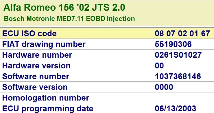

    Hej,
    Sorki nie miałem czasu wcześniej się tym zająć. W końcu zmierzyłem parametry, o które prosiliście. Poniżej zamieszczam pliki z wynikami. Jeżeli coś zrobiłem źle, albo trzeba coś jeszcze sprawdzić - proszę o info.
    Pomiar robiłem na biegu jałowym, na rozgrzanym silniku.
    ogólne info:
Nazwa:	p.jpg
Rozmiar:	108.3 KB
    - FRA1
    - FRA2
    - DTV1
    - DTV2
Nazwa:	p1.jpg
Rozmiar:	69.7 KB
ID:	200904 (i tutaj się nic nie zmieniło na przestrzeni 40 sekund)

    Cytat Napisał zbieracz-szkła Zobacz post
    Hej
    - proszę o info.
    Żaden z testowanych przez nas JTSów nie pokazał takich parametrów adaptacyjnych, po zakończeniu adaptacji. Zwykle ewoluowały. Są jednak poprawne, równe. Dlatego, nie wypowiem się, za mało danych do obejrzenia, a takich nie widziałam. Nie powinna dawać błędu katalizatora przy takich p.a zwłaszcza, na jednym banku, chyba, że usterka dotyczy całego silnika, a jeden bank po prostu jest słabszy albo sterownik świadomie rozjeżdża banki, żeby nie wprowadzić w błąd.
    - Na początek test na rozgrzewanie silnika z logowaniem ECT, integratora sondy lambda pre-cat, rpm, rpm oczekiwanymi. To wystarczy na początek, żeby wiedzieć, czy problem dotyczy całego silnika, czy jego fragmentu.
    - bez oscyloskopu będzie ciężko ocenić stan niektórych elementów. I bez testu w cyklu jezdnym, w ściśle określonych warunkach, opisanych już wiele razy. Oscyloskop do diagnostyki jest b. przydatny.
    - Mam przypuszczenie, że niedosteczna kompensacja sterownika, min. polega na tym, że on odtwarza parametry ostatnio zapamiętane, których z jakiegoś powodu nie można zresetować, może dlatego, że dotyczą parametrów nieresetowalnych. Ale na to nie mam póki co dowodu empirycznego, podobnie jak na sposób kompensacji usterek katalizatora. Nie mam, bo nie wiem, dlaczego nastąpiła taka zmiana parametrów po remoncie. To jest dla mnie nielogiczne i niewytłumaczalne. Przed remontem, w ogóle odkąd ją mam, kilka razy były błędy katalizatora i nie miało to wpływu na DTV.
    - wiem, że ten silnik może zachowywać się różnie i pokazywać różne błędy przy przestawionym rozrządzie. Co pokaże zależy od chyba wielkości przepływu, czyli stanu silnika. Póki będzie przepływ w normie, to nie wywali żadnego błędu z grupy.
    - uczepiłam się wariatora, dlatego, że jego wadliwa praca z powodu wyrobienia zębatki lub za niskiego ciśnienia mogłaby powodować niepoprawną pracę popychaczy ssących i wałka ssącego (latałoby wszystko, fazy). To co jest też elementem nowości po remoncie – nie może utrzymać rpm biegu jałowego i jednocześnie fazy latają.
    - wałek ssący wytarty (ostry) da gorsze objawy niż wytarty (ostry) wydechowy. Tak sobie myślę.
    PS) - Niezbędnik przeciętnego użytkownika JTSa uzupełniam o kij sękaty (stosownych rozmiarów) oraz śpiwór.
