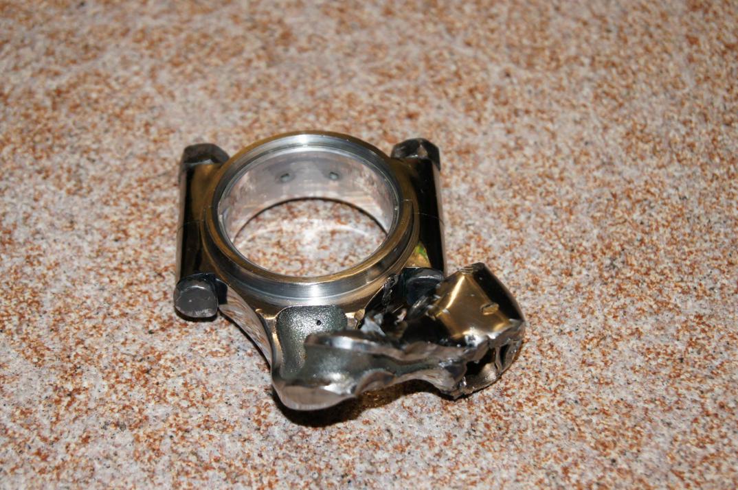

    Gdzie produkujá te tłoki bo tak równe pęknięcie to raczej wadą produkcji

    Troche sie nie odzywalem bo zalatwialem sprzet zeby zrobic pomiar cisnienia. Niestety 2 cylinder nie odpowiada prawdopodobnie powtórka z rozrywki jak u bociana, Teraz szukam mechanika co mi zrobi silnik, Dpdam ze na pozostalych cylindrach sprezanie było ok 12 Bar co jest bardzo dziwne ale to juz sie zajmie tym mechanik.
    Jak sie okazuje 2.0 jtdm nie jest tak bezawaryjny jak sie okazywalo, Szkoda bo dzieki opiniom na forum kierowalem sie zakupem wlasnie tego motoru Jeszcze nigdy nie bylem tak zażenowany autem jak tym,,
    Do swiat bysle ze ebde wiedzial czy to tłok czy cos w silniku. Pozdrawiam wszystkich z silnikami 2.0

    Przykro mi. Sprężanie powinno być ok 30 bar. Wysyłaj auto na lawecie do Qby
    Wesołych Świąt
    Uuuu.. współczuję.
    A w jaki sposób robione były pomiary?
    Przez gniazdo świecy żarowej, czy wtryskiwacza?
    Przez swiece zarowe, bo przez wtryskiwacze nikt nie mial takiej koncówki ;(
