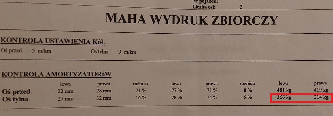

    Cytat Napisał Klonek Zobacz post
    Trochę odkopię temat.
    Mam Ti berlina i wymienione sprężyny z tyłu na ORI.
    Niestety tył dalej jest niżej niż przód, a co ciekawe - lewa tylna strona jest niżej niż prawa. Co prawda ~1cm, ale to widać.
    W tym wątku: https://www.alfaowner.com/threads/re...159-ti.158072/
    piszą, że może to wynikać z obciążenia. Nie bardzo chce mi się w to wierzyć, ale jak patrzę na mój wynik to jest 150kg różnicy między stroną lewą a prawą:
    Załącznik 269892
    Zacząłem się zastanawiać nad wymianą amorów i poduszek, ale akurat ten gdzie auto jest najniżej, jest najbardziej sprawny wg testu z SKP (choć w to badanie to nie wierzę za bardzo).

    [MENTION=14001]hagi[/MENTION] - jak w końcu u Ciebie wyszło po zmianie tych amorów z tyłu? Dalej lipa jest?
    Patrzyłem na foto u Ciebie i mam identycznie z tyłu po lewej stronie. Ewidentnie siedzi. Sprawdzane na równej nawierzchni.
    [MENTION=22195]jasio79[/MENTION] - widziałem, że będziesz wkrótce wymieniał zestaw tylny. Daj znać proszę jak to wyjdzie i czy się wyrównało wszystko.
    Gdyby ktoś miał jakiś pomysł co tu robić, to byłbym wdzięczny.
    Nie dało nic. Wymieniałem wszystkie poduszki, gumy na dole sprężyny, wszystko co możliwe. Nie dało nic.
    Mam jedną teorię. Idealnie jest wtedy kiedy wyjmę koło zapasowe. Wtedy super. Wiec może u osób u których ładnie stoi mają albo dojazdowej albo zestaw naprawczy- nie wiem.

    No i wyjasnilo sie. Przyczyna tego ze dupa krzywo stala byl ogolny stan zawieszenia pomimo ze na skp wychodzilo ze amory ok.
    Sprezyny utrata sprezystosci, zgnite poduszki i na deser urwany talerzyk amortyzatora.
    Zdjecia zamieszczam ku przestrodze tych co mysla ze amortyzatory ktore maja 50%tlumienia na badaniu technicznym sa ok
    Wysłane z mojego G8441 przy użyciu Tapatalka
