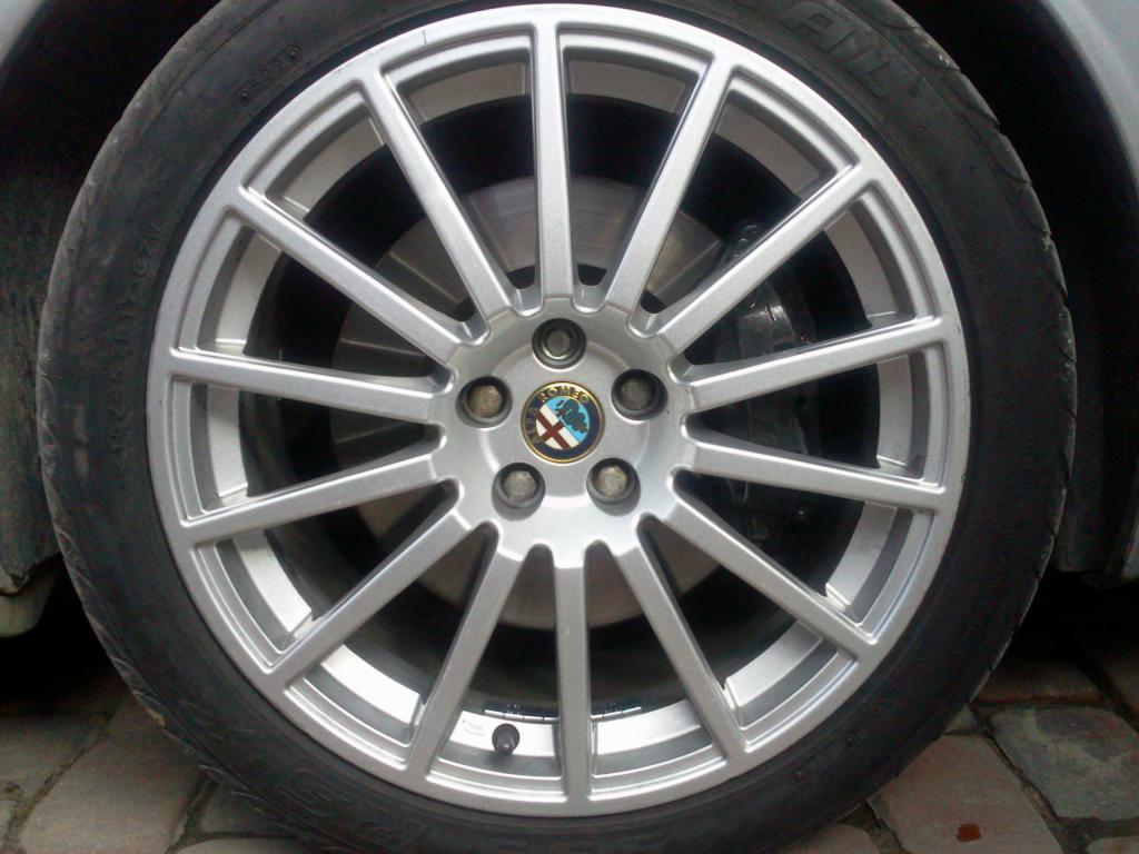

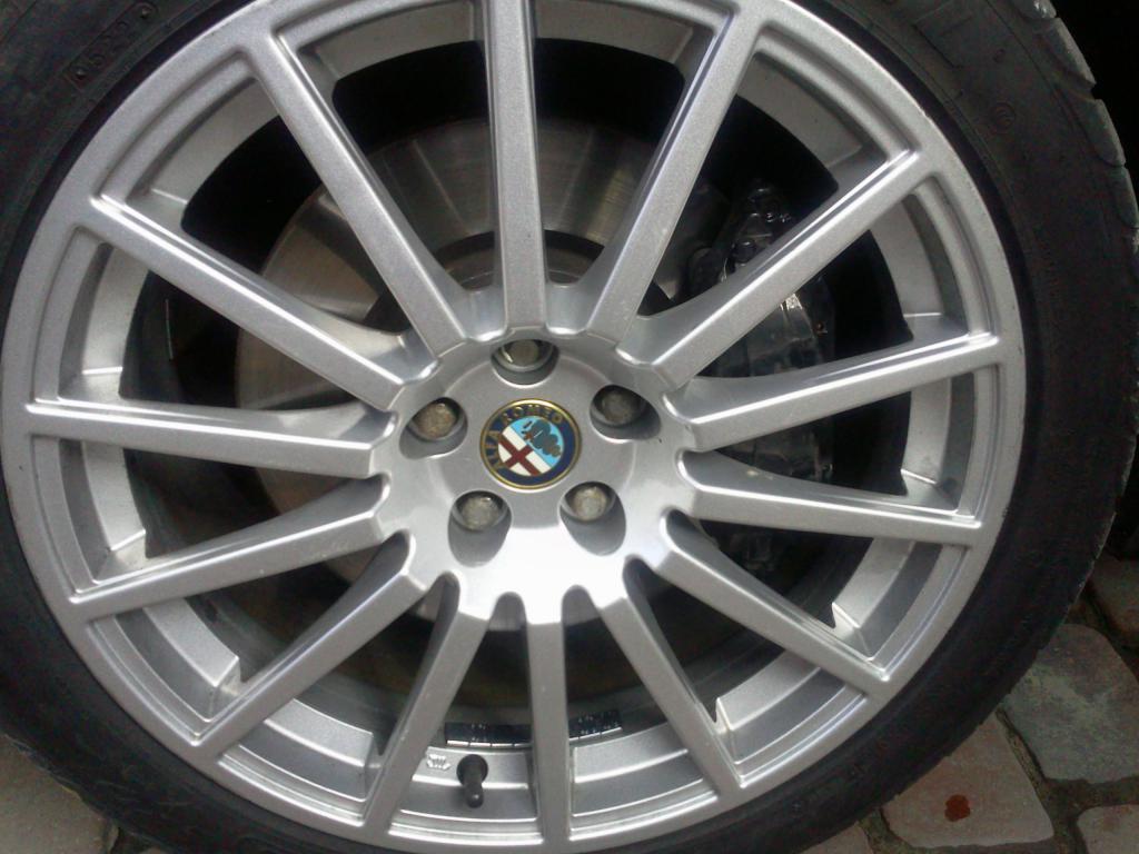

    I jak jeżeli chodzi o efektywność? Toory z GT ET 35 bodajże w 18 calach powinny wejść? A na zimówki jakieś 17 będę szukał, prawdopodobnie selespeedy, lub telefony, jeżeli uda mi się znaleźć w dobrych pieniądzach.
    Masz jakieś fotki jak to wygląda z felgą letnią?
    Efektywność jakieś +40% w stosunku do serii. Generalnie co do felgi to trzeba zdecydowanie patrzeć na ET i konstrukcję, a nie na średnicę. Aha - zacisk z BMW jest jakieś 1,2 - 1,3cm. (ok. 15,3cm.) szerszy od zacisku ze 166 (ok. 14cm.). W Toorach brakowało 2-3mm. żeby się zmieściły, stąd dystans.
Nazwa:	Zdjęcie0515.jpg
Rozmiar:	91.8 KB
ID:	119495Kliknij obrazek, aby uzyskać większą wersję
Nazwa:	Zdjęcie0516.jpg
Rozmiar:	94.0 KB

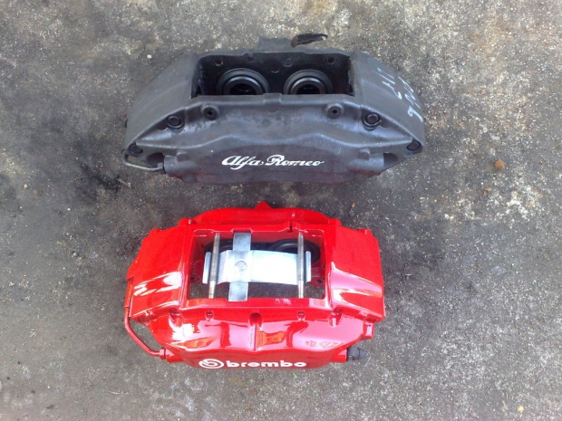

    Gdyby ktoś jeszcze myślał o zaciskach od e38, tak wygląda porównanie:
Nazwa:	d14f2fe985106f3egen.jpg
Rozmiar:	148.6 KB

    W domyśle... Z zaciskami 166?

    Cytat Napisał drift-r Zobacz post
    Tak. Na górze zacisk od 166 a na dole zacisk od e38

    Cytat Napisał cuoreventi Zobacz post
    tak jak pisałem prędzej z BMW to jest tak zwane "małe brembo" dla tego jest mniejsze od 166, ma mniejszy klocek itp.
