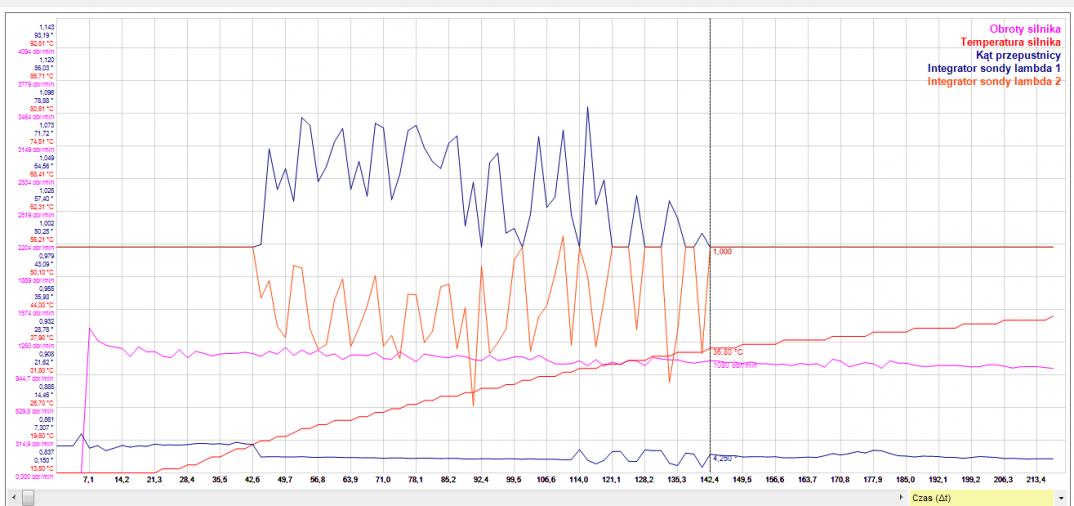

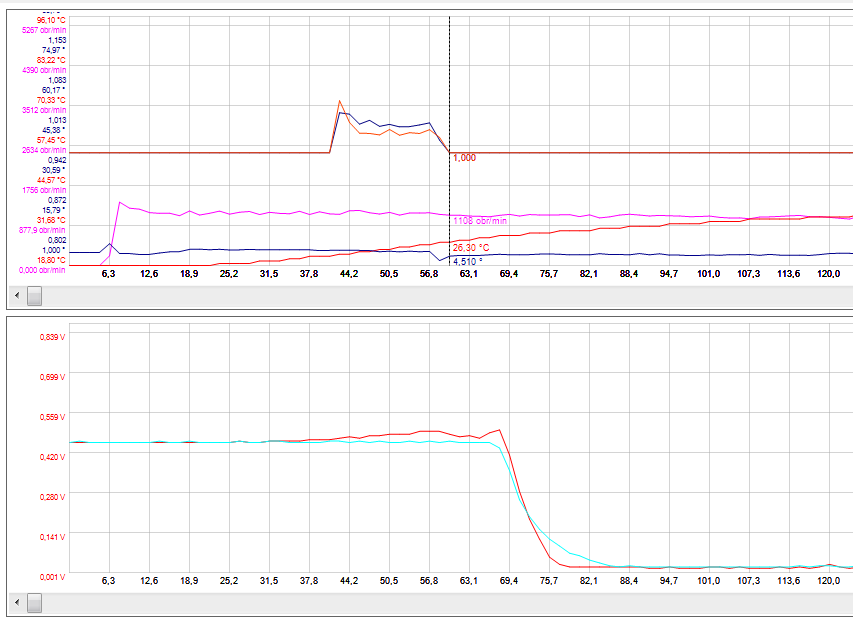

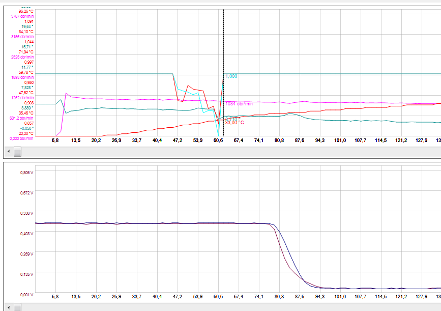

    - Nie wiem, kto ma rację. Nie chodzi o rację, a o prawdę i ocenę. Ja nigdy nie psikałam, a nie miałam problemów z sondami lambda.
    - z drugiej strony jak słyszę, nikt nie miał takich problemów jak ja i mój samochód.
    - są zakończone te wątki o psikaniu?
    - bo ja o p1173add nie znalazłam zakończonego.
    - bliskość kolektora wyd? Czemu tylko jeden bank?
    Już zapomniałam jak się ogląda same liczby, wolę przebiegi. Bardzo dawno badałam GT, a oscyloskopem jeszcze dawniej.
    Masz LPG? Sondy są ori?
    - powtórzę – p04x0 na jednym banku nie powoduje zapalenie MCSFu, w warunkach jakie są podane w logu, czyli normalne uruchomienie monitora.
    - na te 3 razy co miałam dziwaczne wykresy sond lambda, zawsze były błędy sond lambda.
    - za wysokie napięcie w obwodzie sondy lambda za katalizatorem, powinno skutkować błędem, jak nie w tych warunkach pracy silnika, to w innych.
    - na odłączonych – nie pamiętam dokładnie, ale po jakimś czasie powinien wyrzucić błąd grzania, a nie chce mi się sprawdzać.
    - raz badałam JTSa z napięciem 0,01 na jałowym, ale na obrotach sonda pracowała poprawnie. Nie wyrzucała żadnych błędów. Miała uwalony czujnik temp. wody i odpalała za 3 razem na zimnym. Gdzieś tu są logi. Krzywka zjechana była na 3 cyl. o ile pamiętam, ale tylko jedna. Nie pojechałam, bo była w automacie.
    - w logach źle pracuje sonda na b.2 za katalizatorem, jakby miała zakres 0 – 1,5V. Na zimnym w MAR dają wszystkie poprawne wskazania. Sondy przed katem są nie do oceny, a tych 3V nie widzę.
    - w sumie sam jałowy i może jedno zwiększenie obrotów, na chwilkę, logi są pomiędzy rejestrowaniem wykresów.
    - przepustnica na 0 – możesz spróbować uruchamiać jak disla, w MAR i czekasz aż się zaadaptuje, czasem może to być x2, czasem może być trzeba ponownie włączyć MAR.
    - nie wiem czemu nie możesz zrobić testu grzania MESem.
    - b. krótki czas wtrysku na rozruchu - 2,3 ms
    - za wysokie obroty podczas rozruchu,
    - dziwnie – zwykle jak na wykresach moich sonda za katem w miarę rozgrzewania łagodnie spada wykres, a nie tak ostro, w linii prostej.
    - przy takich parametrach nic bym nie zrobiła. Zbadałabym samochód poprawnie, nawet kilka razy. Tak bym pojechała, by wyrzucił wszystkie możliwe błędy. Nawet, gdyby ona dobrze pracowała, przy takich p.a nie wymieniłabym teraz kata. Jest wskazanie by badać zasilanie wtrysku, może niezależnie, 6% różnicy na samym longFT, to już jest sporo.
    - a gdyby to nic nie dało zbadałabym je pewnie oscyloskopem, te za katalizatorem, to nie są takie męczące w badaniu. Te przed to chyba nie udało mi się całego badania zrobić, ale w sumie były sprawne. A potem bym całego zbadała.
    - Na postoju – sondy, tak jak do testu spalin, silnik rozgrzany, kilka razy wchodzisz na 3000 rpm i na 3000 rom robisz odczyt. Na
    - a Ty zrobisz jak zechcesz.
    - Tyle co ja widzę. Starałam się ogarnąć, ale czy wszystko widzę – różnie to bywa i dla mnie to za mało info, a też często mam wątpliwości różne. Dlatego ja nie wiem.
    - Mierzę się z tymi parametrami od lat, ale nie mam jeszcze pełnej wiedzy, nie rozumiem wszystkiego co „mówi” sterownik. Nie rozumiem też do końca zależności p.a. między bankami, wydaje mi się, że są wzajemnie zależne, ale wydaje mi się to za mało.
    - Kąty wtrysku podawane przez sterownik nie odzwierciedlają rzeczywistości. Oscyloskop przy permanentnym p0300 pokazuje, że wtrysk idzie w suwie ssania na jałowym, a MES pokazuje, że w suwie sprężania, nie zmienia się ten parametr. Trzeba na to brać poprawkę.
    Brakuje mi w Twoich logach, tego momentu w czasie rozgrzewania silnika:
    - wykresy sond za katem zmieniają się na tych wykresach, zależnie od długości fazy zamknięcia pętli na lambdach pre-cat przez sterownik, w czasie cyklu rozgrzewania silnika. Ostatni – to już dramat był…
