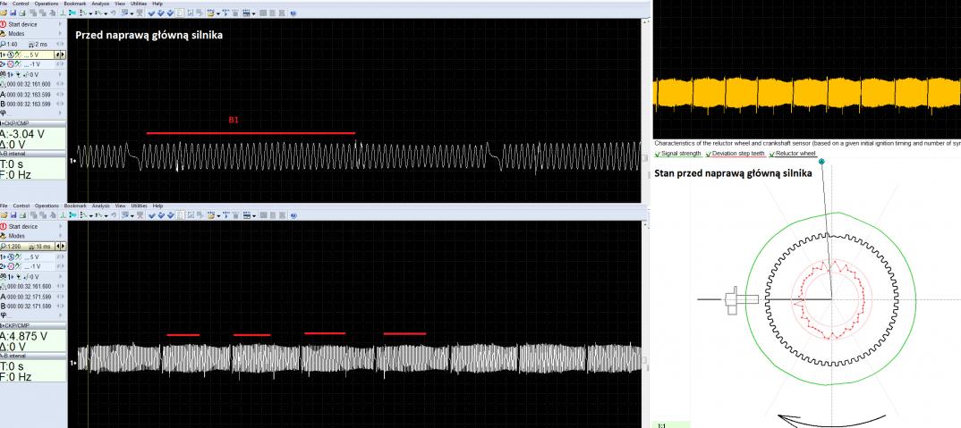

    Domyślnie czujnik wału korbowego
    Zgodnie z jakąś tam kolejnością.
    1) Czujnik wału korbowego.
    - działa, więc bez oceny w MAR i samych napięć.
    - sygnał poprawny i nieoczekiwanie przypomina przebiegiem te z innych samochodów. Widać jednak, że na banku 2 wał przyspiesza bardziej niż na banku 1, co oznacza, że jest różny rozkład sił na wale (różna strata mocy). Może to być spowodowane: złym składem mieszanki, za dużą ilością spalin pozostających w którymś cylindrze, tym, że wał nie odbiera poprawnie sił (sam wał i panewki, układ korbowodowo-tłokowy, wałki balansowe).
    To się pokrywa z tym co widać w skrypcie, w jaki sposób pokazuje ostrość zębów koła wału i wynika z różnic w amplitudzie – gdzie indziej wypada punkt pomiarowy wyznaczany co stałą wartość i dlatego na części wykresu nie widać ostrego przebiegu zębów.
    Stan aktualny:
Nazwa:	czujnik_wału_korbowego_stan_aktualny01.jpg
Rozmiar:	82.2 KB
    Stan przed naprawą główną silnika:
    Było tak, bank 1 przyspieszał na wale bardzo, bardziej, przy czym ostrość zębów jest rozmyta:
Nazwa:	czujnik_wału_korbowego_stan_przed_naprawą_główną_silnika01.jpg
Rozmiar:	81.0 KB
    W jednym i drugim przypadku amplituda zębów nie wykracza poza 2%, czyli jest poprawnie.

    Nie mogę wykluczyć, dalszych uszkodzeń na torze na ten moment i na razie nie wiem co będzie dalej, ale cieszę się, że pozbyłam się kontrolek i związanych z tym błędów. Odbiorę, zbadam i zobaczę co będzie. Trochę mi po czasie wrócił jakiś power do działania, zawalczę jeszcze o GT. Jeśli chodzi o p0430 mam już pewien obraz sytuacji i wiem wstępnie co może być przyczyną, ale musi poczekać. Tak wstępnie.
    Wg epera nie ma takiego przewodu alternatora, więc musi być uziemiony przez wspornik, czy inaczej. Nie mam co pytać. Po prostu będzie jak będzie. I tak nic nie mogę zrobić więcej jak poczekać i zobaczyć co będzie.
