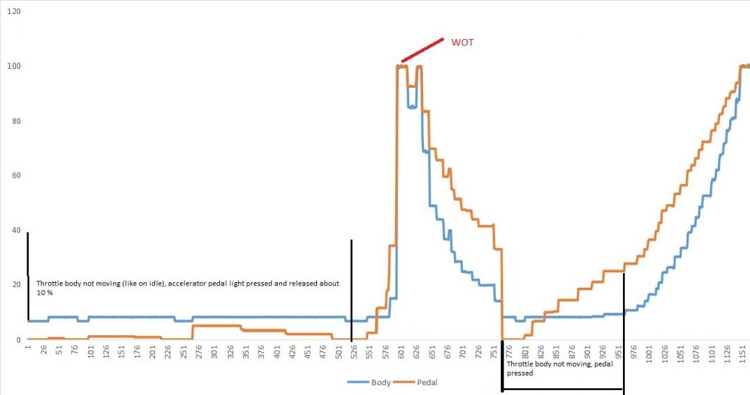

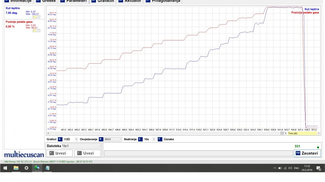

    [lang=en]Hey guys!
    I have a qustion about throttle pedal position, and throttle body position. The car is 2002 156 2.0 JTS. The car has no power. When I try to accelarate slowly that is ok, but when I try accelaeate hard, then is no realy power. No codes stored in ECU. The car consumes more fuel than is should, and spark plugs are black. Lot of thing is change, MAF, lambda, temperature sensor, thermostat, cat, injectors. Compression test is ok, fuel pressure is ok. My qustion is, is it normal to have so big difference between throttle pedal, and throttle body signal. The first graph from MES, and other are from csv data from MES. In some position I have realy big difference between then, up zo 30%. The pedal signal goes on, but throttle body signal is late. My mechanic dosent know exactly is this ok for this car. So, is tihis ok, or the throttle body or wiring are bad? Can you please help me?!!!
    Załącznik 258687
    The red line is throttle pedal, and blue throttle body butterfly position.
Nazwa:	GR1.jpg
Rozmiar:	39.6 KB
    On this can you see that pedal is pressed, and throttle body is not responding fast.
Nazwa:	GR2.jpg
Rozmiar:	51.4 KB
    And this is difference between pedal and throttle body. Difference is up to 30%???!!! Please help!!![/lang]

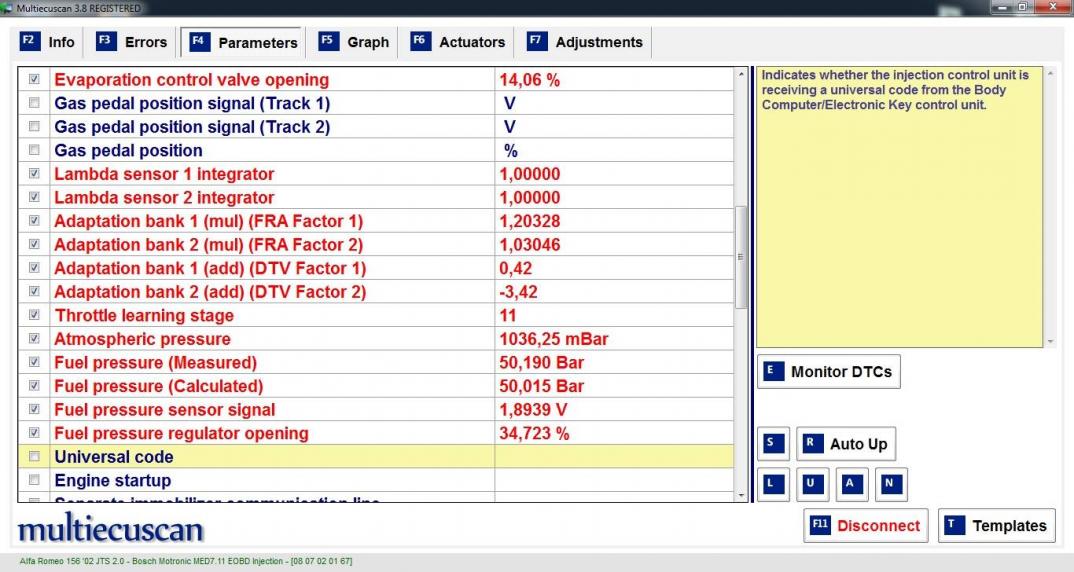

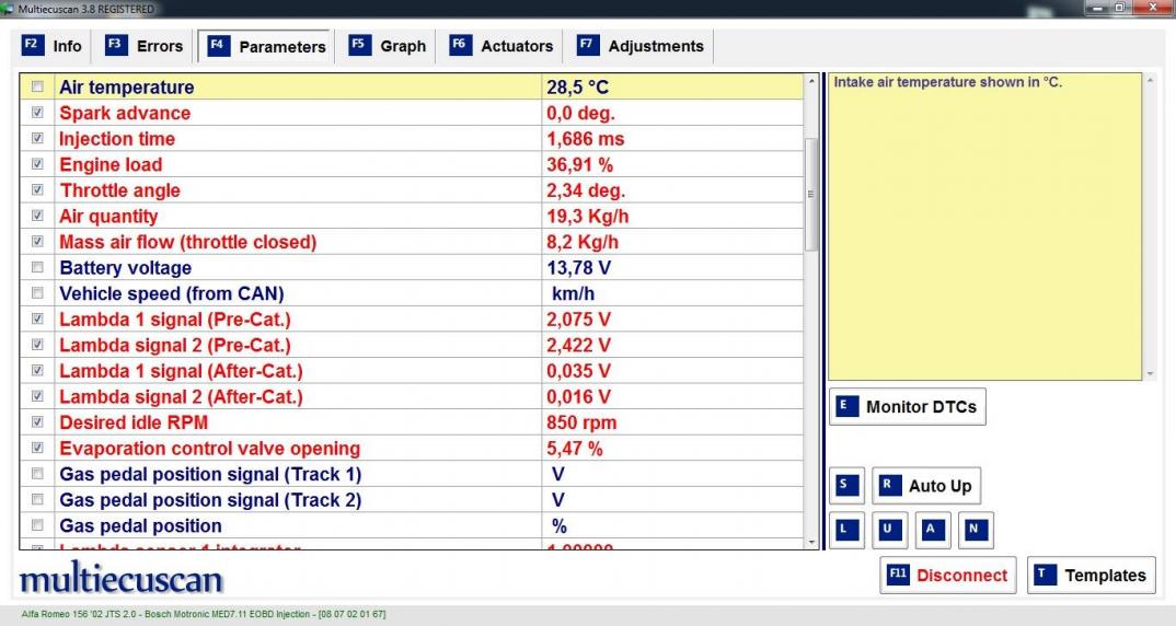

    Dawno mnie tu nie było... więc ostatnio miałem taki bagatelizowany problem (prawdopodobnie kostki na podszybiu) na zimnym wypadanie zapłonu na 1 cylindrze. Ale wystarczyło potrzymać obroty 1500+ lub od razu jechać aż temperatura przekroczy 50C (wskaźnik z kabiny nie obd2) i problem znikał. Dziś niestety niespodzianka brak mocy migający check nawet na rozgrzanym silniku. Kody błędów p0300, p0301, p0302, p0304 (wcześniej tylko problemy z p0301). Skasowałem te błędy ale od razu wraca p302 pojeździłem trochę i ponownie p0300/1/2. Od czego zacząć chyba nie padły 2-3 cewki razem? Wczoraj jak gasiłem było wszystko ok. Spaliny śmierdzą benzyną więc chyba wtryskiwacze działają, zauważyłem zapocenie pod tymi gumami od dolotu.
    Tak na szybko tylko takie logi zrobiłem na prawie rozgrzanym
Nazwa:	alfa1.jpg
Rozmiar:	96.1 KB
ID:	267773Kliknij obrazek, aby uzyskać większą wersję
Nazwa:	alfa2.jpg
Rozmiar:	104.6 KB
    Okazało się, że to cewka...

    [lang=it]controlla la valvola shut-off del riciclo mandata turbo verso inizio del collettore di aspirazione
    può essere bloccata e rimanere un po' aperta
    quella in teoria dovrebbe aprire tutto solo quando sei in rilascio per scaricare pressione del turbo
    e poi rimanere chiusa[/lang]
