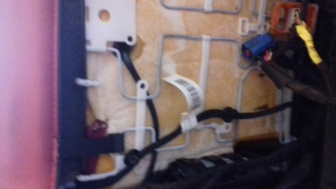

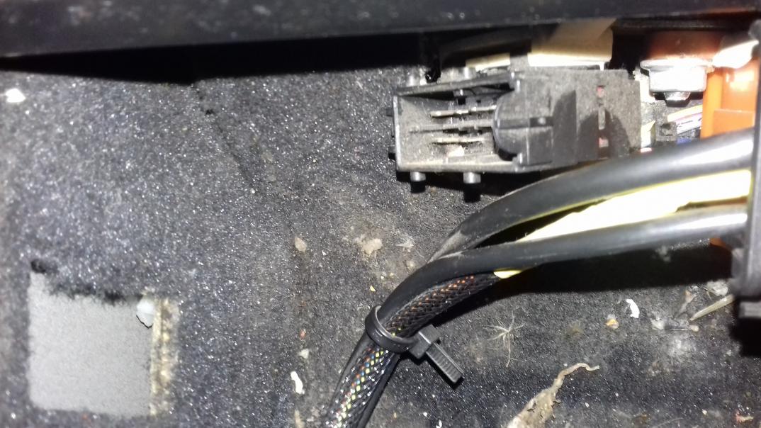

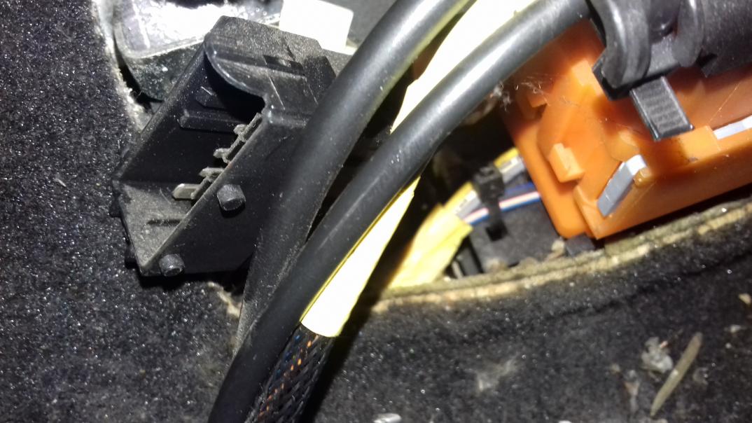

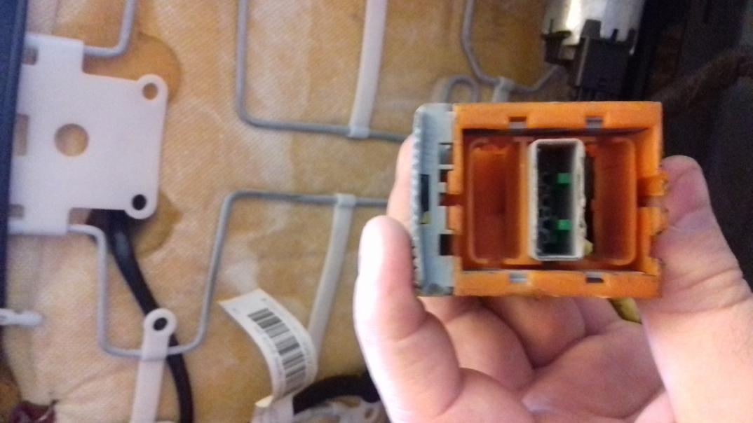

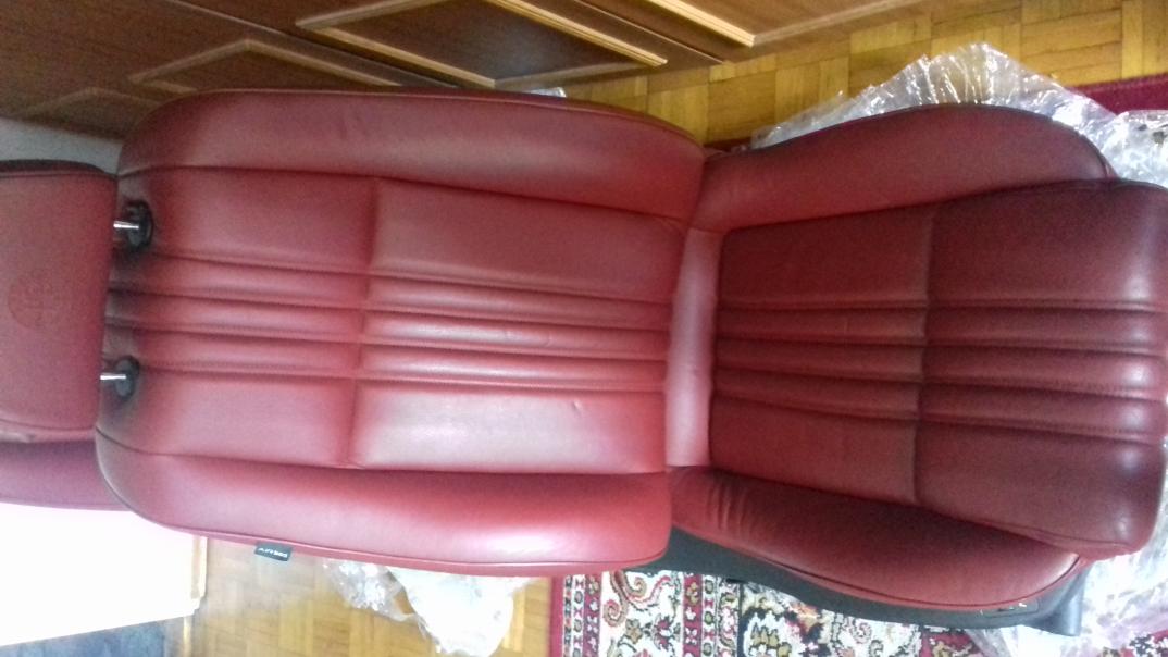

    Panowie mam fotele full elektryki prawie nowki. Chce je wrzucic i tak z tego co patrzyłem mam gniazda na oba wtyki tylko coś mnie niepokoi w jednym fotelu dokładniej kierowcy tak jakby brakowało jednej wiazki wychodzącej z siedziska i dochodzącej do pomaranczowej wtyczki w niebueski pin. W fotelu pasażera jest taka wiązka i w pomarańczowym wtyku szary i niebieski pin. Dochodzą tam 2 cienkie przewody do tego niebieskiego pinu. Wkładalem tam w otwór w gabce paluchy ale nic nie czuje żeby było. Jedyne co tam jest to cueniutki niebieski kabelek no i ten gruby czarny przewod. Wrzucam zdjęcia. 2 pierwsze zdjecia fotel kierowcy bez niebieskiego pinu w pomarańczowym wtyku. 2 kolejne zdjęcia fotela pasażera. Może ktoś pomoże bo próbowałbym to jakoś może zrobić o ile to możliwe

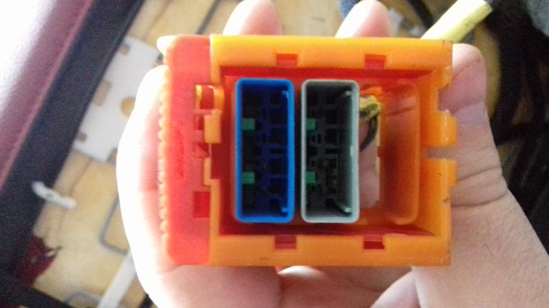

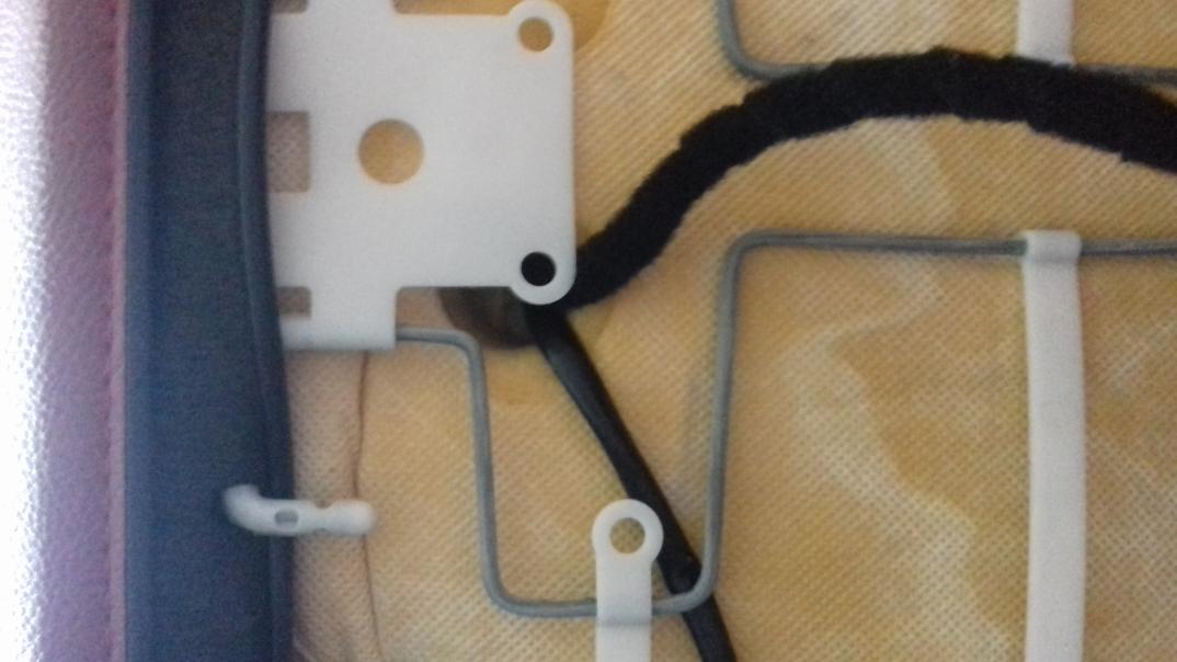

    Fotele ma z wersji europejskiej. Moje mam zwykle manualne bez podgrzewania
    Fotele kupiłem z boczkami za 550 zł. Są praktycznie nowe wiec grzech było nie brać. Napalilem się na nie i obawiam się, że może być jakaś wtopa przez ta wiązkę. Chyba ze to tylko wiązka od sygnału niezapiętych pasów czyli ta wyczuwająca obciążenie fotela bo wychodzi z siedziska. Tak sobie dedukuje na chłopski rozum ale może ktoś bardziej doświadczony mi odpowie na to pytanie������

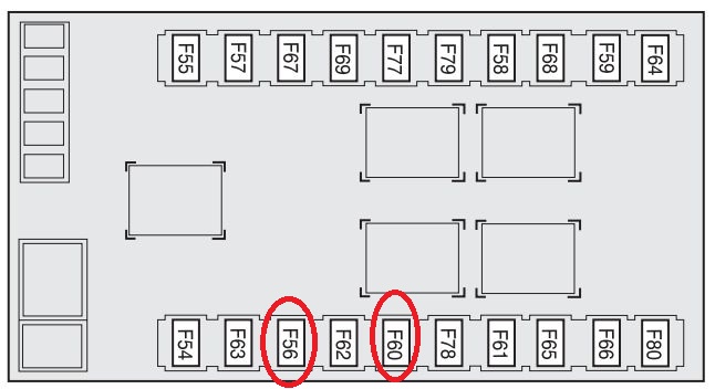

    Raczej nie będzie. W bagażniku, po lewej stronie w skrzynce bezpieczników są dwa bezpieczniki odpowiedzialne za ruch elektrycznych foteli są to odpowiednio F56 i F60.Kliknij obrazek, aby uzyskać większą wersję
Nazwa:	Alfa-romeo-159-fuse-box-boot.jpg
Rozmiar:	48.5 KB
ID:	258543 Znajdują sie tam również dwa przekaźniki. Brak tych bezpieczników i przekaźników oznacza brak instalacji, którą trzeba będzie wówczas dorobić. Ja miałem bezpieczniki i przekaźniki więc wystarczyło wpiąć elektryki w instalację i wszystko zaczęło działać.
    W fotelu kierowcy nie ma maty obecności pasażera. Kostki są jednakowe, tylko u pasażera masz: pasy z napinaczem, mata obecności pasażera, podgrzewanie fotela. W fotelu kierowcy nie ma maty więc jest wolna kostka.
Rozmiar:	48.5 KB
    Ps. Jeśli chcesz, żeby elektryki były w pełni funkcjonalne i działały z pamięcią, musisz jeszcze dołożyć elektryczne lusterka z pamięcią. Jeśli jesteś zainteresowany mam takie lewe lusterko na zbyciu. Jak coś pisz Priv. pzdr
    Nie zależy mi na pamięci foteli i lusterkach. Chcialbym zery tylko elektryka i grzanie działało. Napisałeś, że raczej nie będzie? Tylko co bo nie bardzo rozumiem? Jakbyś mógł rozwinac������. W bagażniku po lewej stronie ale gdzie? W tym schowku? Ja tam nie kojarzę żebym miał jakieś bezpieczniki chyba, że są gdzieś schowane? Naprowadz mnie dokładniej prosze������
    Czyli z tymi kostkami jest wszystko w porządku?

    Ja mam te bezpieczniki pod taką klapka w tapicerce, po lewej stronie bagażnika. Tylko ja mam sedana.

    Nie będzie działać bez opisywanych bezpieczników i przekaźników, to chyba oczywiste. Tak jak kolega powyżej napisał bezpieczniki oraz przekaźniki są pod plastikowa klapką po lewej stronie bagażnika, ale jak masz SW to tam może być trochę inaczej. Kostki ze zdjęć są ok.

    No mam SW. Może ktoś zrobić zdjęcie miejsca tych bezpieczników i samych bezpieczników?
  10. #160
    Użytkownik Znawca Avatar olo_84
    06 2013
    Alfa 159 16V 150KM Distinsive SW 2006
    1,850
    Cytat Napisał Czarny_28 Zobacz post
    W sw są po prawej stronie tam gdzie jest miejsce na zmieniarke
