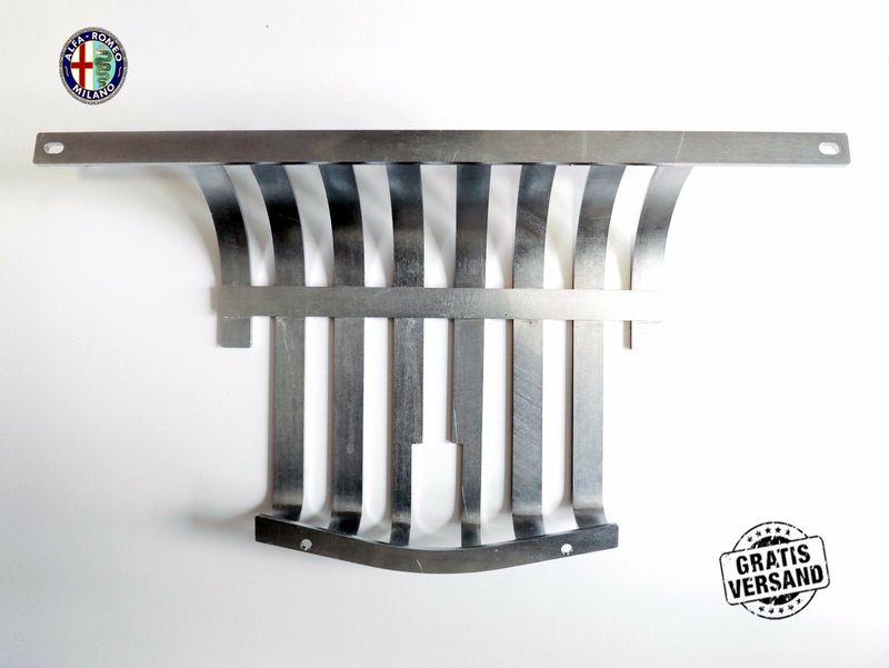

    Teraz jestem na etapie wykonywania różnych brakujących elementów.
    Zabrałem się za wykonanie osłony pod miskę olejową. Według specyfikacji - oraz zdjęć osłona wygląda tak
Nazwa:	osłona.jpg
Rozmiar:	39.9 KB
ID:	273003 (zdjęcie ze strony reparts.com)
    Ale niestety nie są dostępne.
    Dlatego postanowiłem zrobić to we własnym zakresie.
    Koszt tego - płaskownik 32 zł.
    Gięcie i spawanie bezpłatne bo robione osobiście.
    Ale jest jedno ale. Nie mam wymiarów tego elementu zwłaszcza tych wymiarów pionowych (wysokość tej osłony w przedniej części oraz w części tylnej)
    Gdyby komuś się chciało to pomierzyć i podać byłbym wdzięczny, bo nie będę musiał czekać na włożenie silnika i dopiero zdejmować wymiary.

    Cytat Napisał jareknowiak Zobacz post
    szczerze to to też wygląda na pospawane z płaskowiników z obiego, a pewnie kasują za to 400 euro
  5. #155
    Użytkownik Świeżak Avatar jareknowiak
    10 2013
    Nowy Dwór Mazowiecki
    była alfa 159 2,4 JTDM TI jest GIULIA 2,0 MAir 200KM i GIULIETTA 1,4MA 170KM, SPIDER 1982r.
    115
    nie nie jest to drogie ok 80 euro ale doliczając koszt przesyłki ok. 25 euro wychodzi 100. A 430 zł nie bardzo mi się chce dać za kilka kawałków płaskownika.

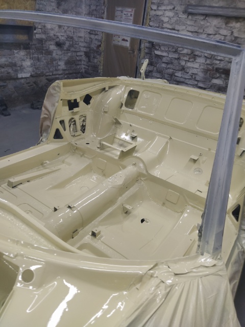

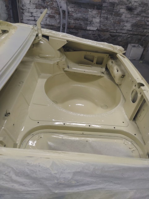

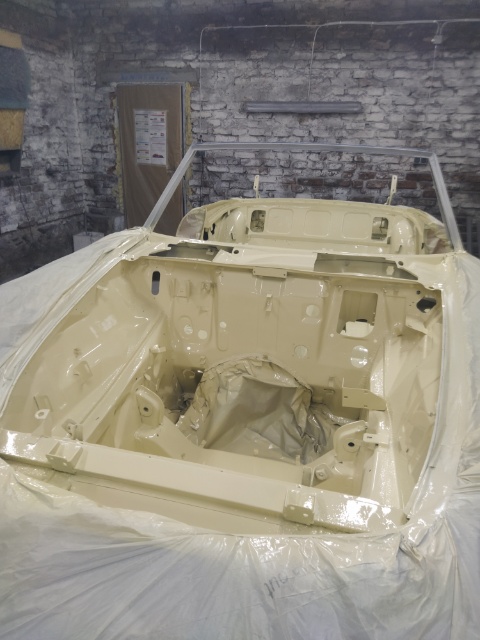

    No i nareszcie obiecane zdjęcia z malowania
    Na razie wnętrze, bagażnik i komora silnika - składanie zbliża się już wielkimi krokami.
    Planuję od poniedziałku rozpocząć proces składania. Relacja zdjęciowa oczywiście będzie
    Bagażnik
Nazwa:	IMG_20210713_212654[1].jpg
Rozmiar:	93.6 KB
    Komora silnika
Nazwa:	IMG_20210713_212637(1)[1].jpg
Rozmiar:	99.7 KB
    wnętrze
Nazwa:	IMG_20210713_212646[1].jpg
Rozmiar:	94.5 KB

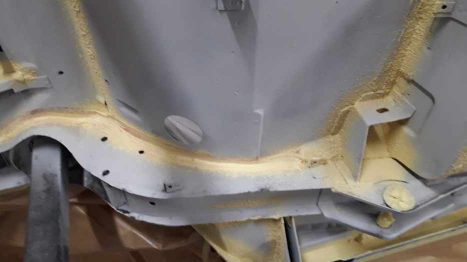

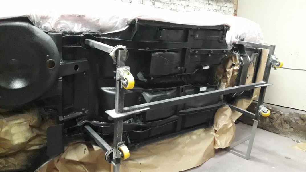

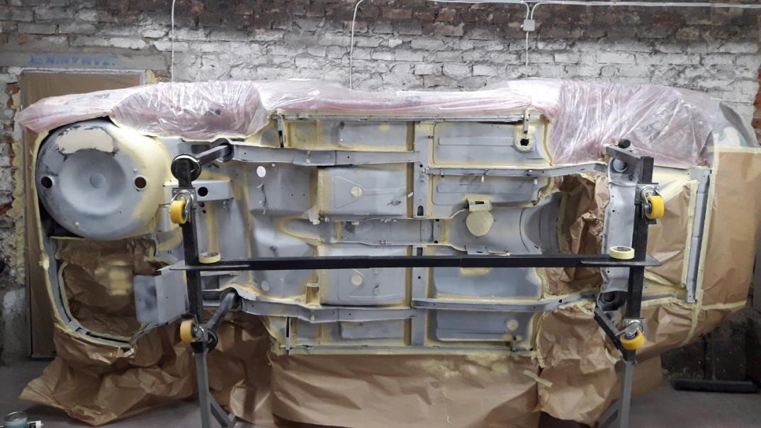

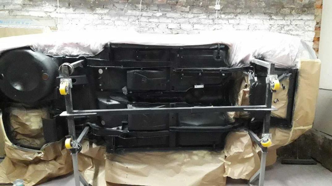

    No i zdjęcia podwozia zabezpieczenie preparatem NOVOL
Nazwa:	Resized_20210320_205208.jpg
Rozmiar:	98.3 KB
Nazwa:	Resized_20210320_205243.jpeg
Rozmiar:	22.4 KB
Nazwa:	Resized_20210321_200419.jpg
Rozmiar:	86.0 KB
Nazwa:	Resized_20210321_200502.jpg
Rozmiar:	76.5 KB

    Wygląda super fajnie że dalej dłubiesz

    Pomaluj resztę i wtedy składaj bo potem zapyli to co poskładałes a pewnie masz na igłę wszystko odnowione... Szkoda by bylo
