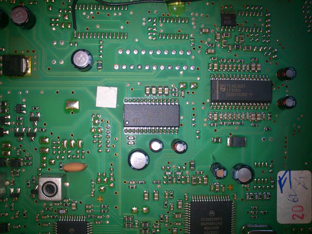

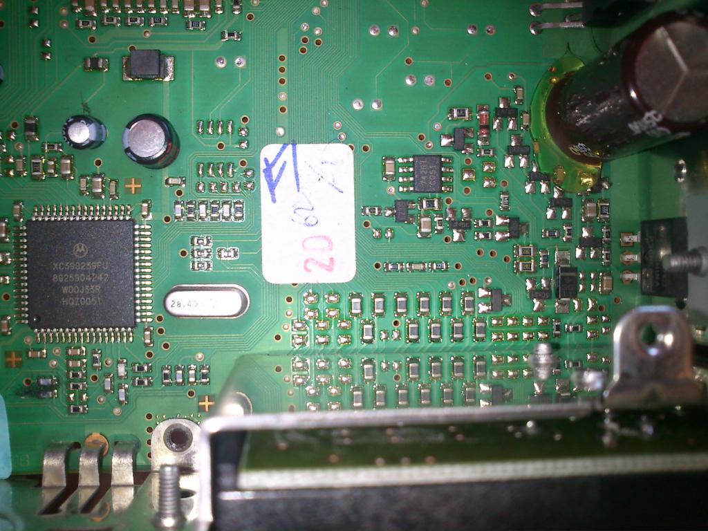

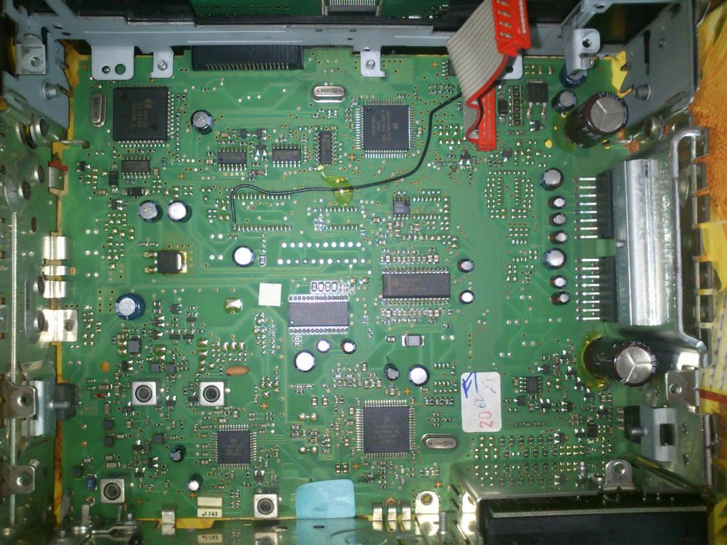

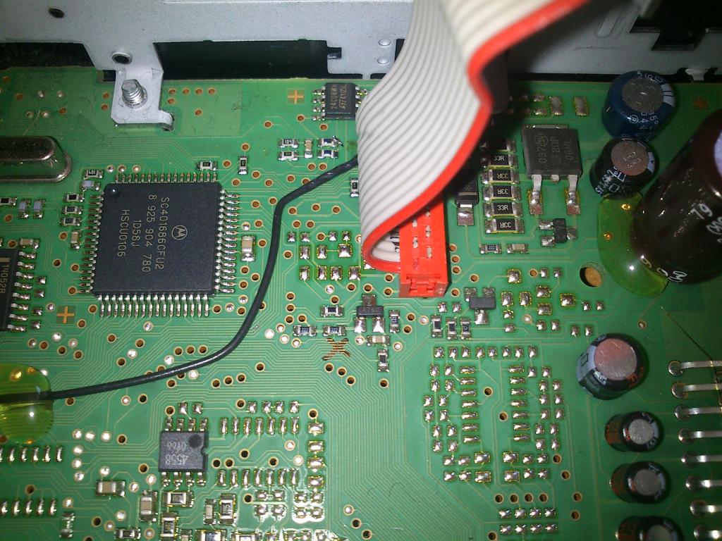

    ok rozebrałem i chyba mam troszkę inna płytke, gdzie znajde te rezysotry ?
    troche dokłądniejsze
    jeśl pomoże to tutaj pdf z manualem http://elektrotanya.com/blaupunkt_al.../download.html na dole masz' get manual'

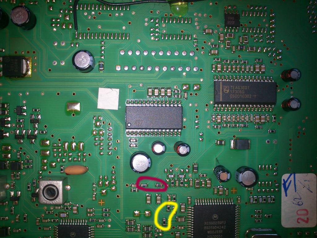

    Wydaje mi się że R1450 i R1453, str 7/47 w powyższej dokumentacji. Oba mają wartość 1.8k (u mnie miały bodajże 1.5k) i są na wejściu motki XC... z kanałów L i R wejścia AUX_IN - zaznaczone na żółto.
    Pewności nie mam.
    Ewentualnie to mogą być jeszcze R1451 i R1452 (są obok, zaznaczone na czerwono). Musiałbym mieć radio żeby być pewnym na 100%.

    esati jesteś gość :d udało się ! wylutowałem rezystory zaznaczone na czerwono i jest o niebo głośniej !
    zrób mały toturial w dziale zrób to sam, wielu ludzi marudzilo wlasnie na temat cichszej pracy auxa Pomożesz wielu osobą
    w pon zobacze jeszcze co się stanie jak wywale zółte ale to już w pracy porządną lutownicą

    pozbyłem się czerwonych, jednak bez efektu

    @Waclavsky, @Lenix na których pinach w gnieździe macie doprowadzone aux in? Może inne piny.
    @Waclavsky nie trzeba ich wylutowywac, wystarczy zewrzeć na krótko. Najlepiej podłączyć rozebrane radio, ostrożnie zewrzeć pincetą jeden kanał i zobaczyć czy jest różnica.
