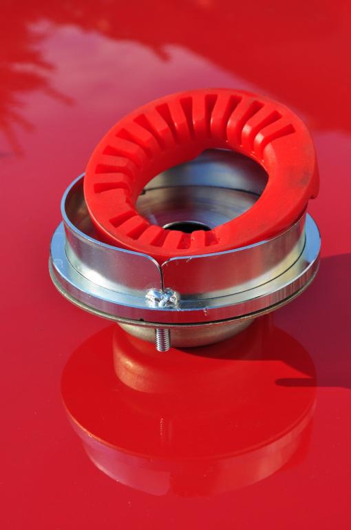

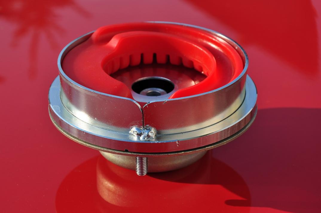

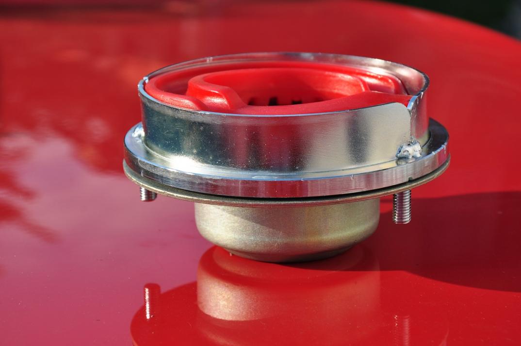

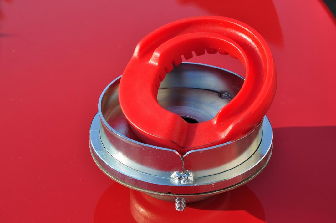

    Pierwsza kompletna para właśnie wyruszyła w drogę do esco.
    Jak już wspomniałem z terminowością jest dramat. Z racji że esco potrzebował "na gwałt" do końca kwietnia to postarałem się nie zawieźć. Na początku wydawało się że nie będzie problemu. A jednak..... i finalnie produkt mi się nie podoba. Ale już na prawdę nie było czasu na poprawki tej pary.
    Nie podobają mi się spawy i nacięcia na kołnierzu miały być wypalone przed zawinięciem a nie nacinane kątówką.
    Pozostali chętni, którzy zapłacili proszę o wykazanie się jeszcze cierpliwością. Chcę poprawić estetykę.
