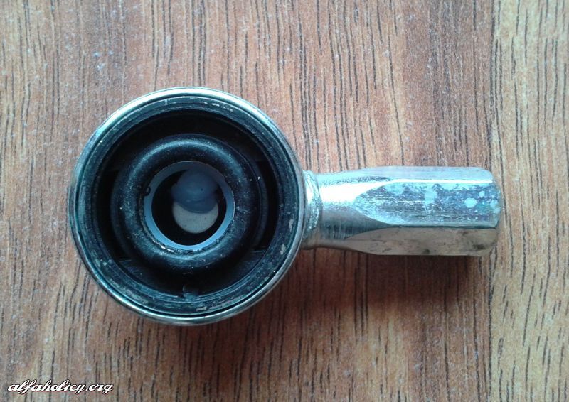

    Cytat Napisał Serafiel Zobacz post
    W Intercars jest to
    https://e-katalog.intercars.com.pl/#...szukaj/100001/
    Czy to to się nada?
    I który z nich?
    Na 100% to to i żaden z nich nie będzie pasować! Samo tzw. jabłuszko musi być wyposażone w końcówkę z gwintem abyś mógł zamocować, przykręcić je do cięgna (linki). Pozdrawiam.Kliknij obrazek, aby uzyskać większą wersję

  8. #158
    Użytkownik Świeżak Avatar Serafiel
    06 2017
    Andrychów
    159 1,9 JTDM 16v 2007r. przedlift
    136
    Więc co robić? Bo wychodzi na to że to jest niedostępne
    https://m.intercars.pl/produkty/2913...-triclo-638413
    Wysłane z mojego MI 9 przy użyciu Tapatalka
    Najlepszym wyjściem jest zakupienie linki z Grande Punto. Jabłuszko jest identyczne. Wymieniasz. Dokonujesz regulacji serwisowej i jest malina.
    http://aldar-czesci.pl/product-pl-43...IE13-MJTD.html
    https://www.autosklep24.pl/pl/p/Link...DE-PUNTO/19268
  10. #160
    06 2017
    Andrychów
    136
    Zakupione. Dzięki
