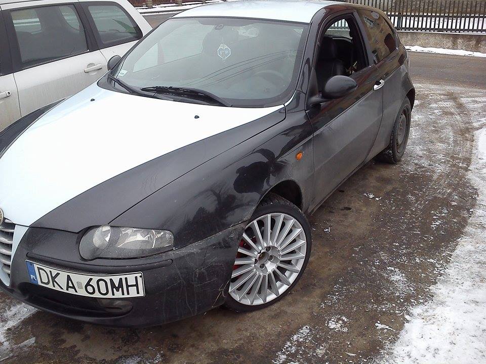

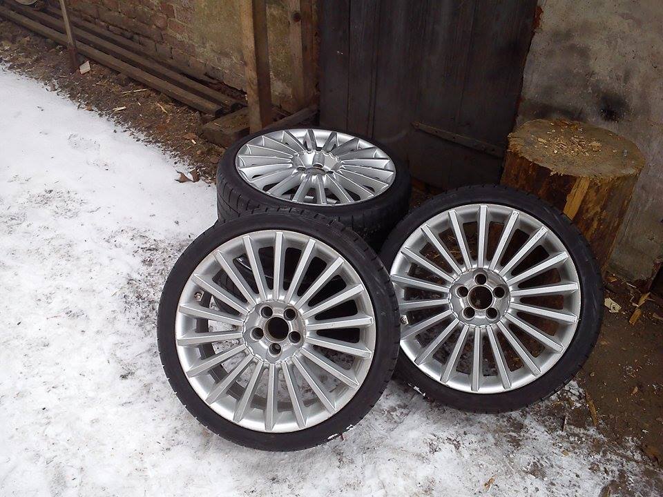

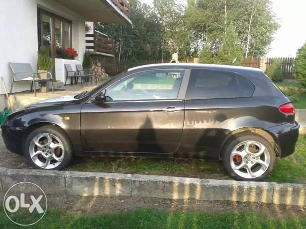

    Ja panowie mam 225/45/17 i wygląda to tak
    Teraz kupiłem sobie coś wiekszego 225/35/18 i zawieszenie gwintowane. Czeka mnie tylko montaż

ID:	156930   Kliknij obrazek, aby uzyskać większą wersję
