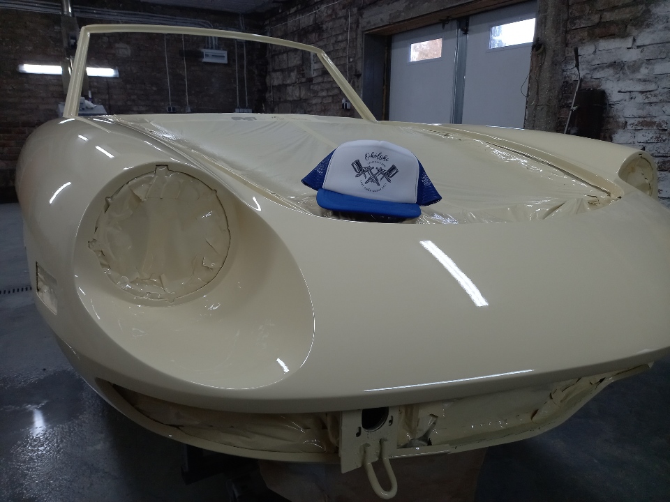

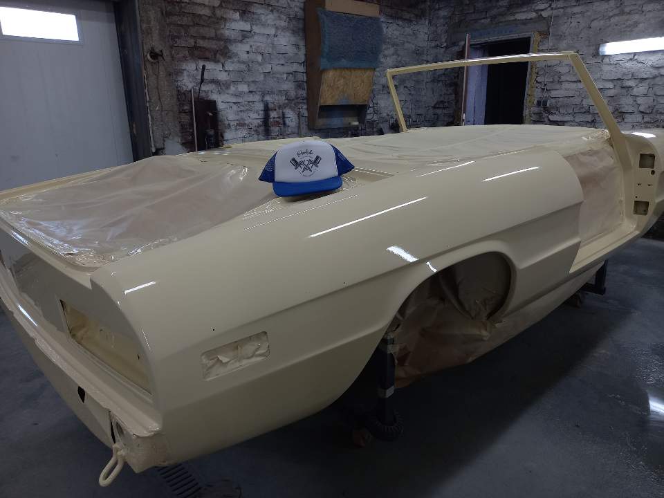

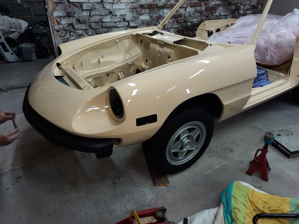

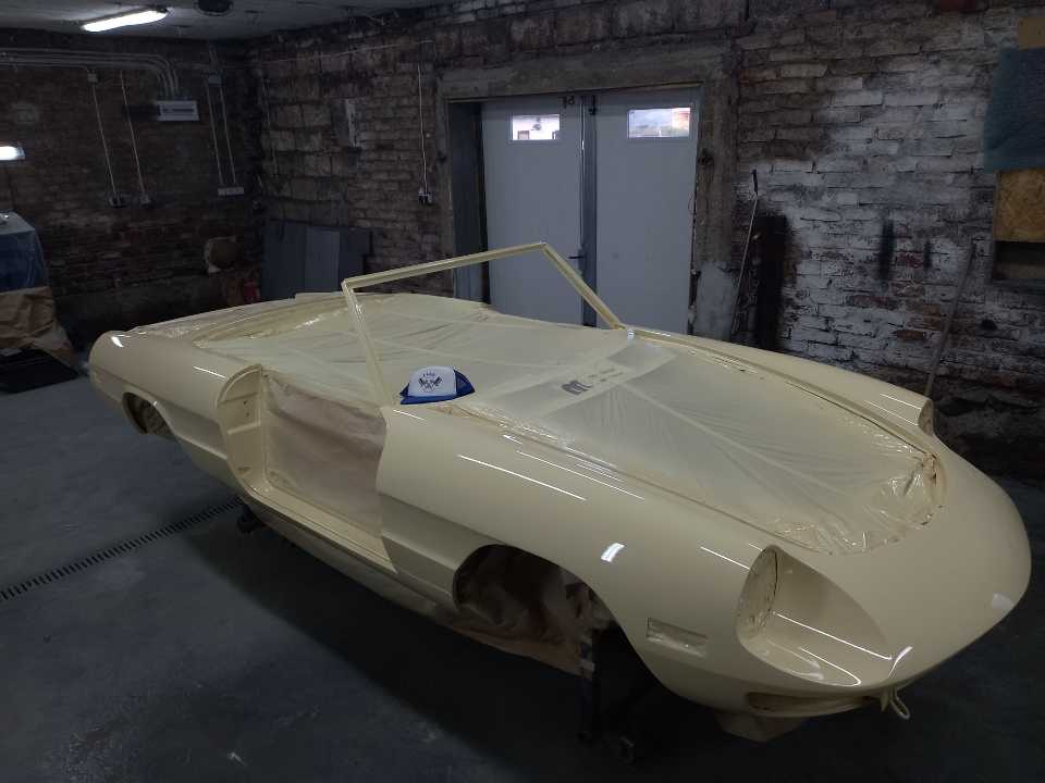

    No tak jeżeli chodzi o proces składania odpowiadając koledze powyżej TAK wszystkie elementy są odnowione i czekają w kartonach na ostateczny szlif nadwozia.
    Właśnie dzisiaj nadwozie przeszło ostateczną metamorfozę - jeszcze ze dwa trzy dni - na utwardzenie lakieru i do boju.
    Poniżej zdjęcia z ostatnich dni

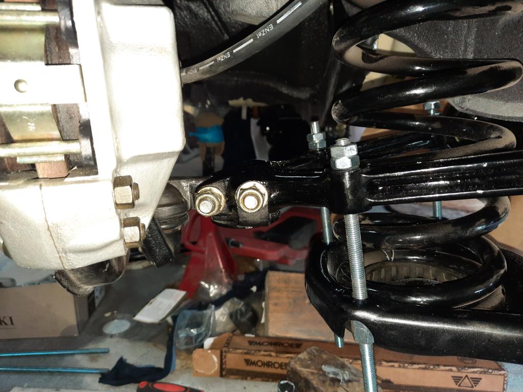

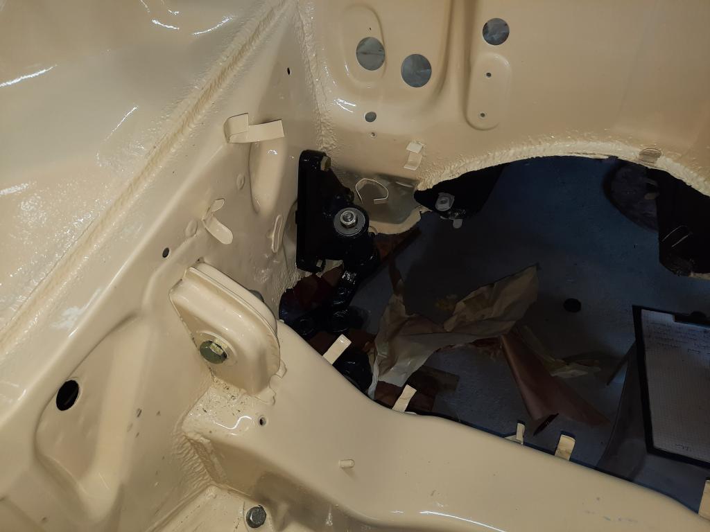

    Pierwsze zdjęcia z rozpoczęcia składania tego wszystkiego co znajduje się obecnie w kilkudziesięciu kartonach.
    Składanie rozpoczęło się tak na dobre 31.07.2021. Zacząłem składać jak to zwykle bywa od zawieszenia aby można było zabrać auto od lakiernika już na kołach.
    Pierwsze fotki ze składania

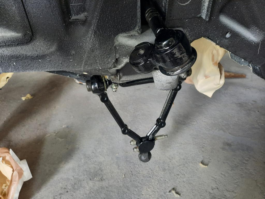

    Wahacz przedni dolny

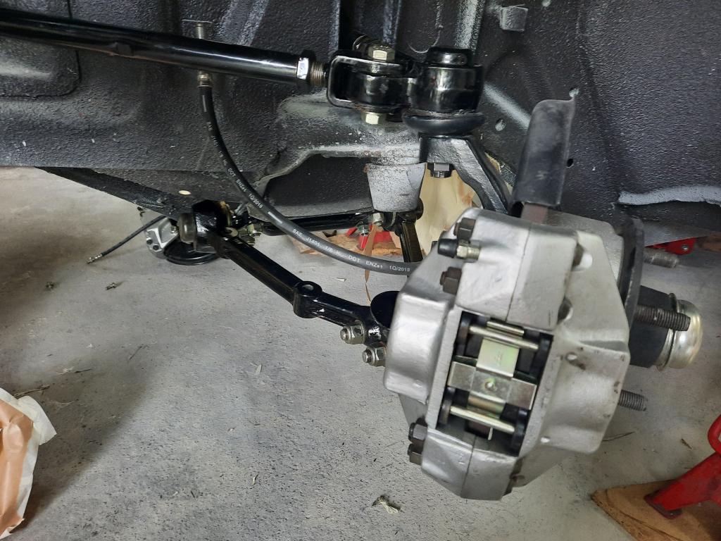

    Tarcza z piastą i hamulcem już założona
Nazwa:	Piasta z hamulcem przód.jpg
Rozmiar:	135.0 KB
    Teraz sprężyna przednia - te szpilki aż trzeszczały z wysiłku
Nazwa:	Sprężyna przód.jpg
Rozmiar:	109.6 KB
    No i przednie koła na miejscu
Nazwa:	20210802_204822.jpg
Rozmiar:	96.0 KB

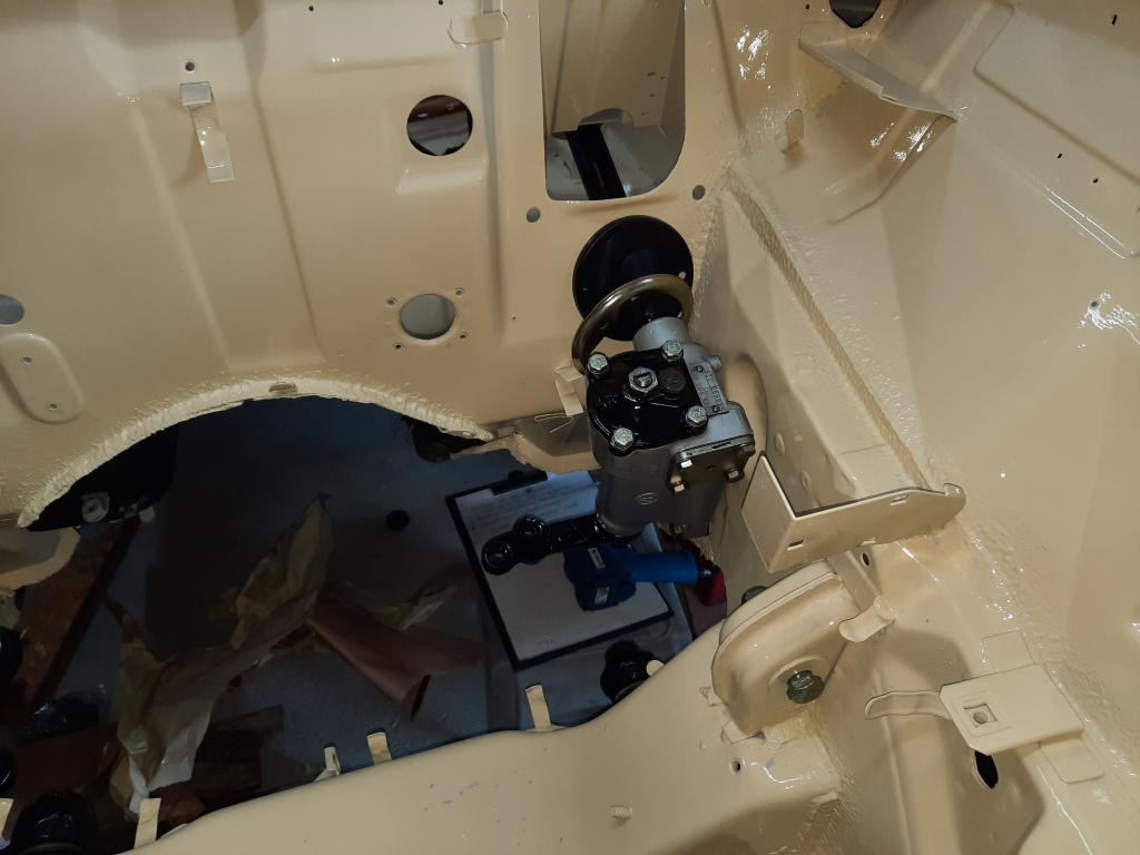

    A w międzyczasie zamontowana już przekładnia kierownicza
Nazwa:	Przekłądania kierownicza.jpg
Rozmiar:	62.5 KB
Nazwa:	Wspornik układu kierowniczego.jpg
Rozmiar:	59.0 KB

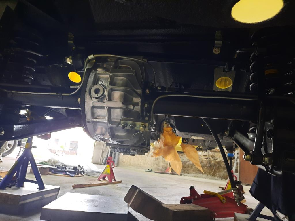

    Pora na tył
    Zaczęło się od wprowadzenia tylnego mostu na miejsce
Nazwa:	20210731_145927.jpg
Rozmiar:	80.8 KB

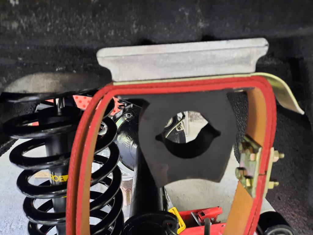

    Potem takie zawieszki z taśmy parcianej a swoją drogą ciekawe rozwiązanie
Nazwa:	Taśma na moście.jpg
Rozmiar:	80.3 KB

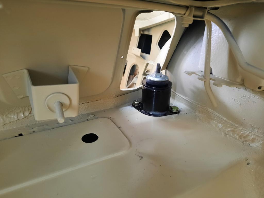

    Amortyzatory i wahacze to sama przyjemność z montażu z tyłu auta to samo ze sprężynami. Wszystko pasuje bezproblemowo no i efekt
Nazwa:	20210731_114457.jpg
Rozmiar:	53.7 KB
ID:	280256 - to mocowanie amortyzatora do nadwozia

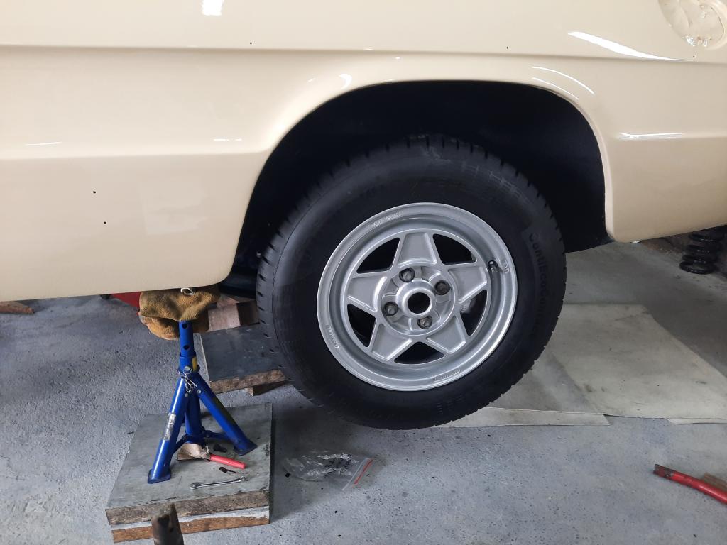

    A tu koła już na miejscu
Nazwa:	Koła załozone.jpg
Rozmiar:	79.1 KB

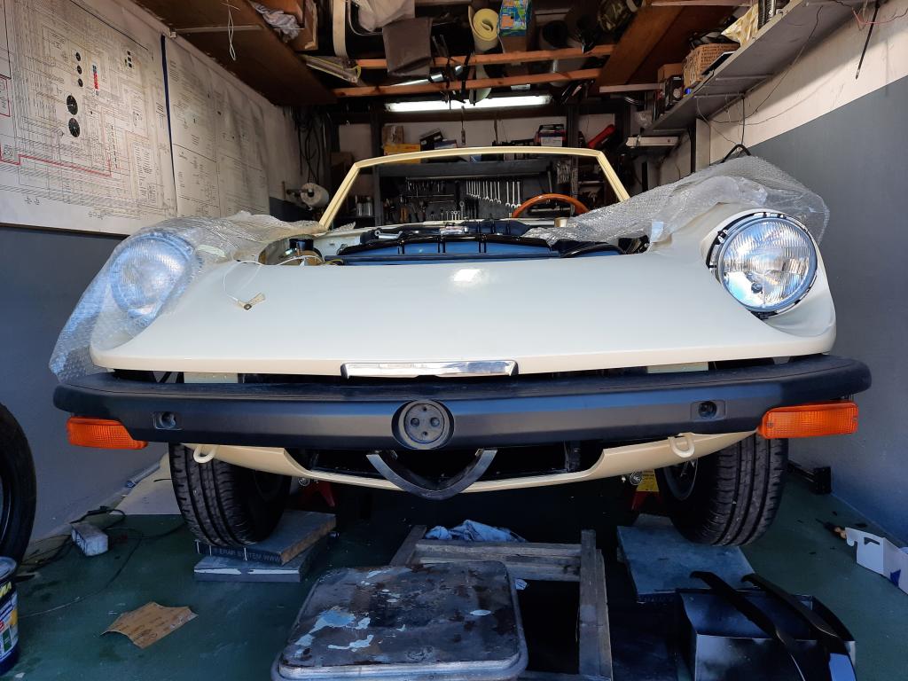

    Ależ to wygląda super robota!
    jaki rozmair opon?

    Odpowiadając koledze powyżej opony według specyfikacji 185/70/14

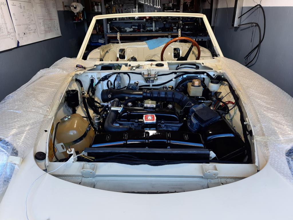

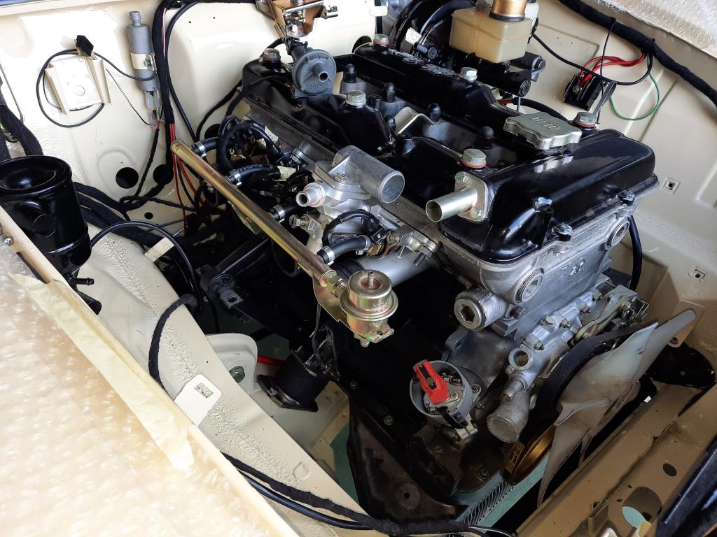

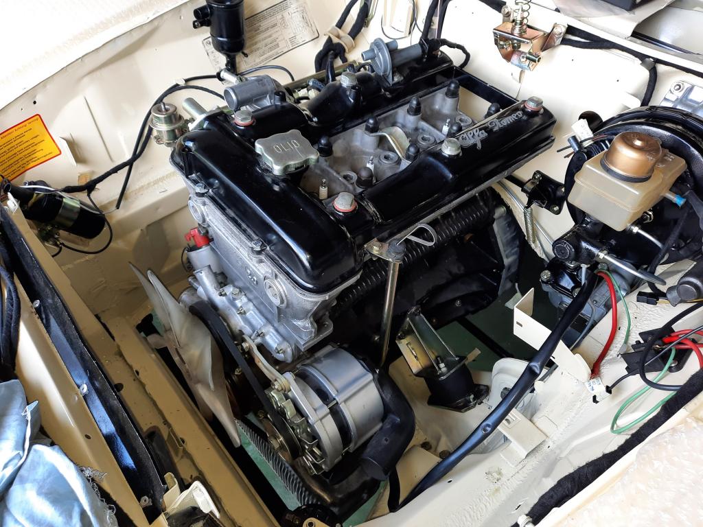

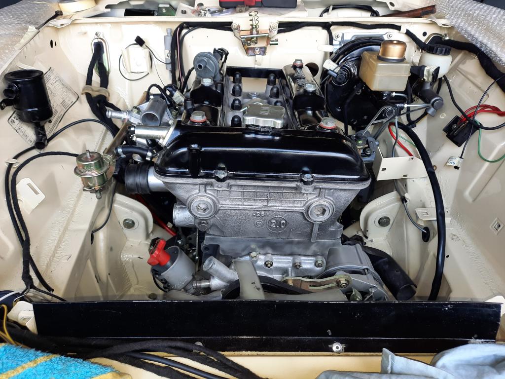

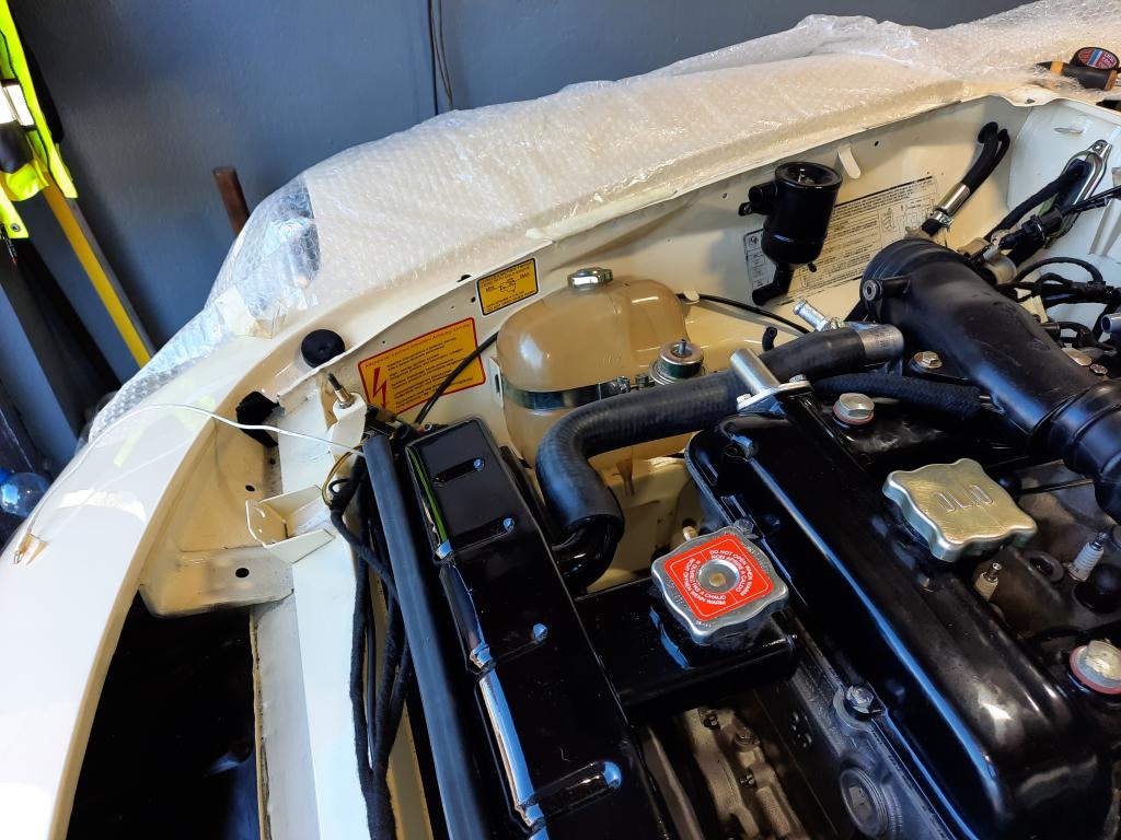

    A poniżej kolejne zdjęcia gotowych elementów - silnik na miejscu
Nazwa:	20210828_142143.jpg
Rozmiar:	143.2 KB
Nazwa:	20210828_142150.jpg
Rozmiar:	131.9 KB
Nazwa:	20210828_142203.jpg
Rozmiar:	148.9 KB
Nazwa:	20210905_143701.jpg
Rozmiar:	120.3 KB

    To na ścianach to schematy elektryczne auta?
    Jeśli tak, to podziwiam przygotowanie do pracy, bo efekt jak widać jest super.
  7. #167
    Użytkownik Świeżak Avatar jareknowiak
    10 2013
    Nowy Dwór Mazowiecki
    była alfa 159 2,4 JTDM TI jest GIULIA 2,0 MAir 200KM i GIULIETTA 1,4MA 170KM, SPIDER 1982r.
    115
    Tak to schematy. Dostałem je od gościa o nick'u Papajam ze strony amerykańskiej www.alfabb.com.
    Mają tam kopalnię serwisówek schematów i takich tam potrzebnych gadżetów

    Wczoraj dokonałem uruchomienia silnika .
    Zaskoczył od razu trochę się jeszcze trzęsie ale myślę że to kwestia regulacji zapłonu,
    Mam też nowe poduszki pod silnik więc je wymienię i powinno być gitarrra.
    Najbardziej obawiałem się tej elektryki bo obawy były że coś źle podłączyłem, jakiś kabelek się zaplątał w nie tej co trzeba wtyczce . Ale okazało się że jest spoko
    Tak że odpala od strzała i jestem w tej chwili szczęśliwym człowiekiem.
    Jest jeszcze jakiś problem ze wskazaniem ciśnienia oleju na wskaźniku (lampka gaśnie) pewnie czujnik jest padnięty - się zobaczy podepnę manometr i się okaże .
