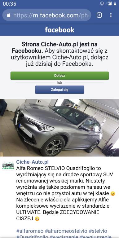

    To chyba Twoje, szkoda że tak daleko ode mnie. Widać, że znają się na rzeczy, ale z tym quadrifoglio to pojechali jak dzik w sosnę... To pewnie Twoje
