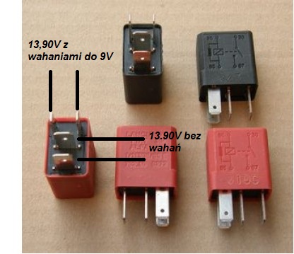

    Takie mam napięcia na dwóch parach styków gniazda przekaźnika.
