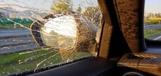

    zrobiło się ciepło i kolejne problemy ze Stelvio. Po 5 godzinach spędzonych w samochodzie wyszedłem spocony, zmęczony i zniechęcony do Alfy.
    Próbowałem różnych ustawień klimatyzacji a wewnątrz gorąco. Zdjęcia są robione po 2 godzinach jazdy z klimatyzacją w trybie automatycznym.
    Na zewnątrz temperatura około 18 stopni, wiosenne słońce. Co będzie latem...
    Klimatyzacja ustawiona na 19,5 stopnia.
    Macie takie problemy ? Czy może tylko ja mam pecha do tej marki.
    Po przejechaniu od początku roku prawie 18,000 zaczynam poważnie zastanawiać się nad zmianą samochodu.
    Mogę przeżyć włączające się sensory parkowania, zrozumiem że wycieraczka nie zbiera akurat na wysokości wzroku ( 3x wymieniane pióra ) mogę się przyzwyczaić do zalewania bocznej szyby w trakcie
    deszczu i spryskiwania przedniej ale brak dobrze działającej klimatyzacji dyskwalifikuje.
    Nie rekompensuje tego fantastyczne przyśpieszenie i radość z jazdy ( jak nie pada - zalewanie bocznego lusterka i gdy jest chłodno :-) )
