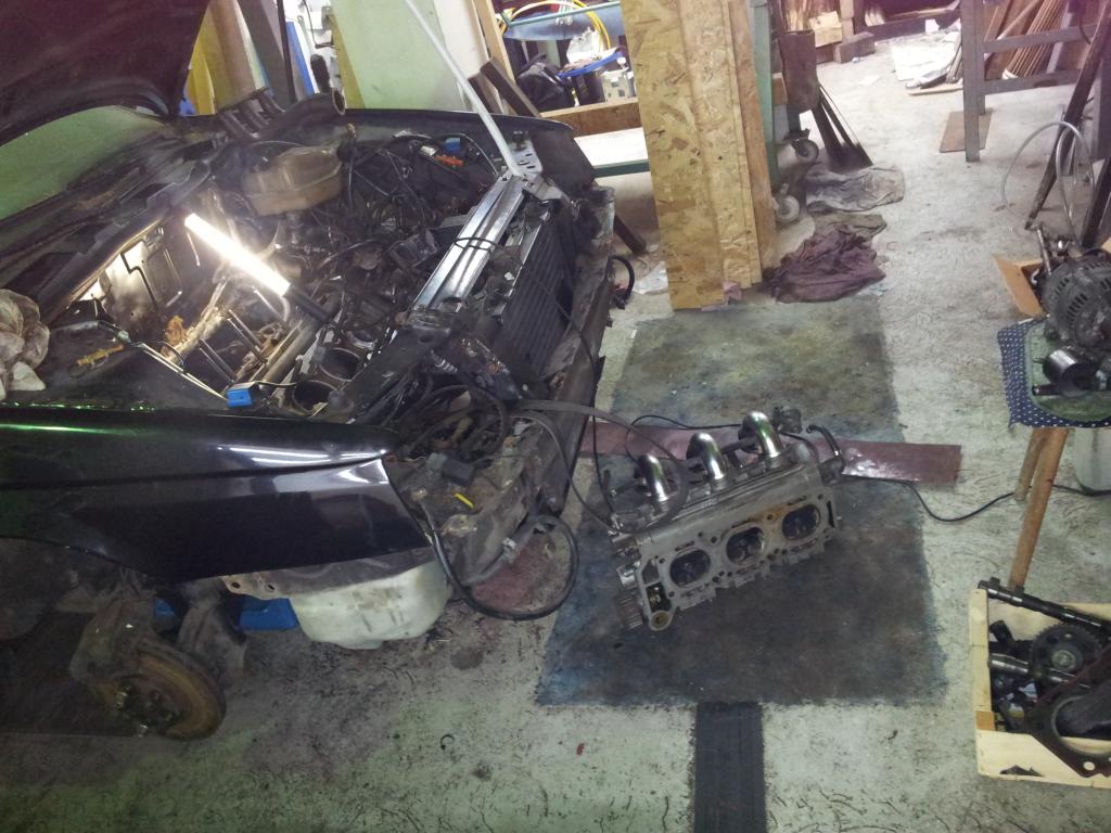

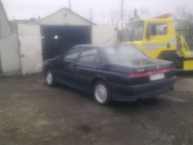

    Tak Q4 !

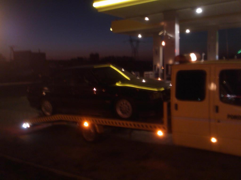

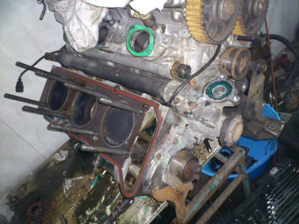

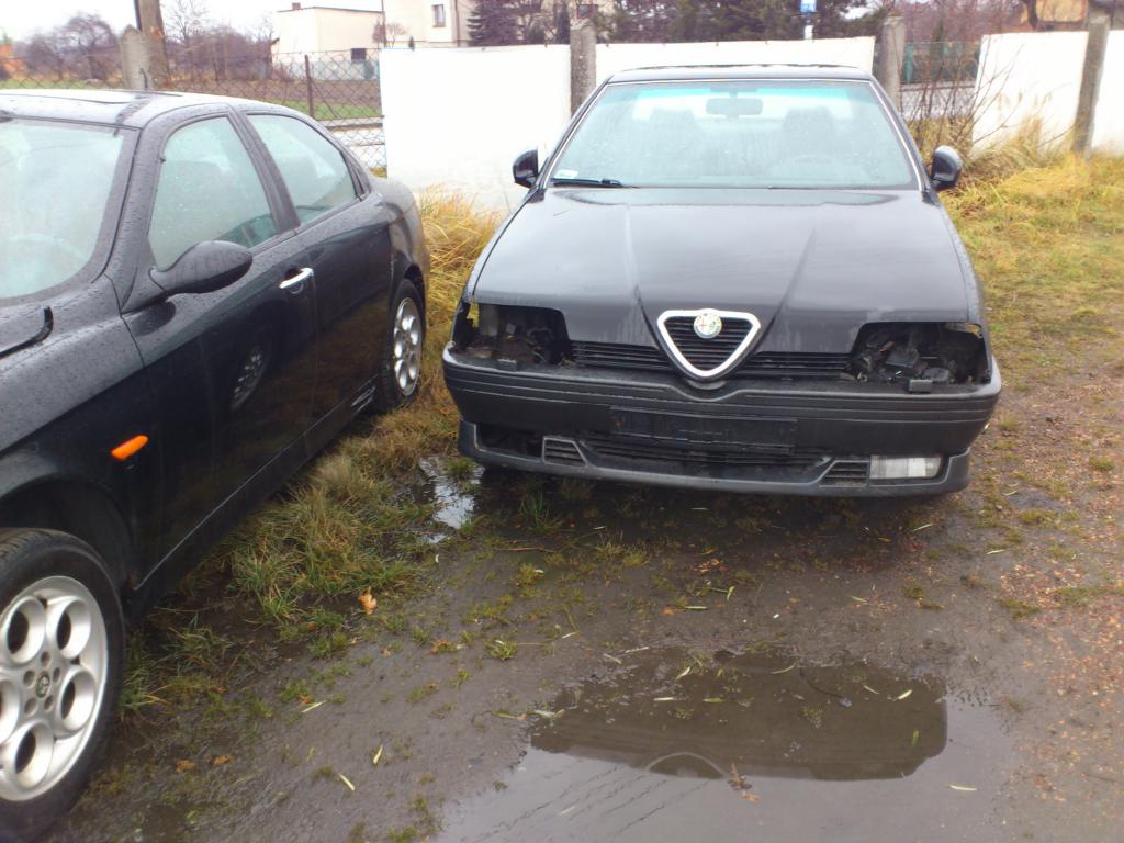

    Pomysł już kiedyś realizowany przezemnie a obecnie powtórzony – zobaczymy z jakim skutkiem…

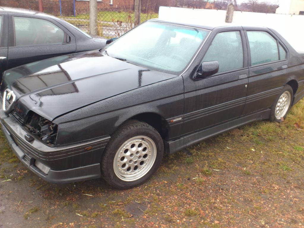

    Alfa Romeo 164 Q4 Zakupiłem ja w Łodzi mimo głosów iż nie kupuje się nieodpasającego !!!. Ale…
    Zaryzykowałem i…..
    Niemiałem tyle roboty jeszcze z żadnym swoim nabytkiem , nawet kilka razy już odpalałem
    „ gumówke” - co szczególnie radowało mojego „EDA” -OZI!!! – A jednak……
    To hasło – „ A Jednak” towarzyszy nam do dzisiaj a wzięło się po oglądnięciu odcinka Kuby Wojewódzkiego gdy gościł kabaret Ani Mru Mru.
    Ale od początku.

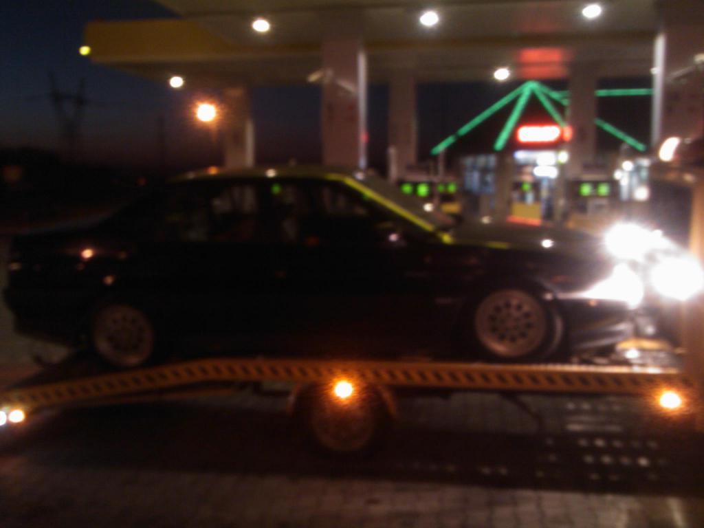

    Po dobiciu targu powstał1 problem – Alfa WROSŁA w ziemie , zablokowane tylne koła brak przednich amorków i tak nisko ze żaden podnośnik nie wejdzie – i tu Ozi i jego Sefticar pomógł , aaaaa wyjeżdżając z podwórka dotychczasowego właściciela zabraliśmy ze sobą płytkę ..- chodnikową! , na co z spazmami śmiechu reagował Amigas , który to pojawił się na inauguracji wytargiwania Q4 z torfowiska 
    Przez całą drogę słyszałem rechot Oziego , że i tak go „ potniemy” - A Jednak…. 

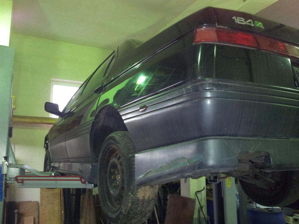

    Już na miejscu i umieszczeniu Alfki w garażu powstał plan renowacji .
    Bella trafiła na pół roku na parking a wszystkie jej wnętrzności były odnawiane i naprawiane w serwisie PIT STOP –Podziękowania OZI . Przesiedziałem tam więcej czasu niż na PS3 w całym swoim życiu .
    Po naprawie zawieszenia , napędów i silnika przyszedł czas na kabelki czujniki i osprzęt silnika. Wiele elementów brakowało i wiele było do wymiany więc zdobywanie części zajęło niemalże pół roku .

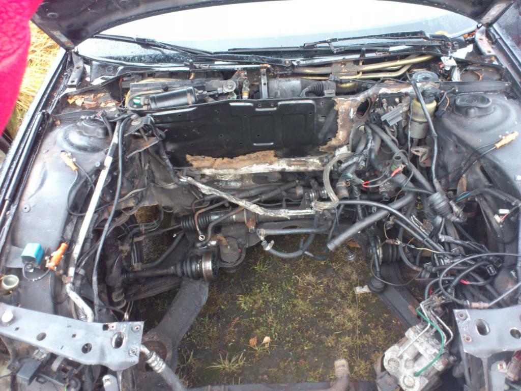

    W tzw. Międzyczasie zakupiłem Alfe 164 3.0v6 24v z zarżniętym silnikiem, którego to właścicielem był hotel Mariot – ale to już następna historia.
    Równocześnie trwały przygotowania do 8 ogólnopolskiego zlotu Alfaholików który to miałem przyjemność organizować. Niestety nie udało się zdążyć z złożeniem Q-czwórki.

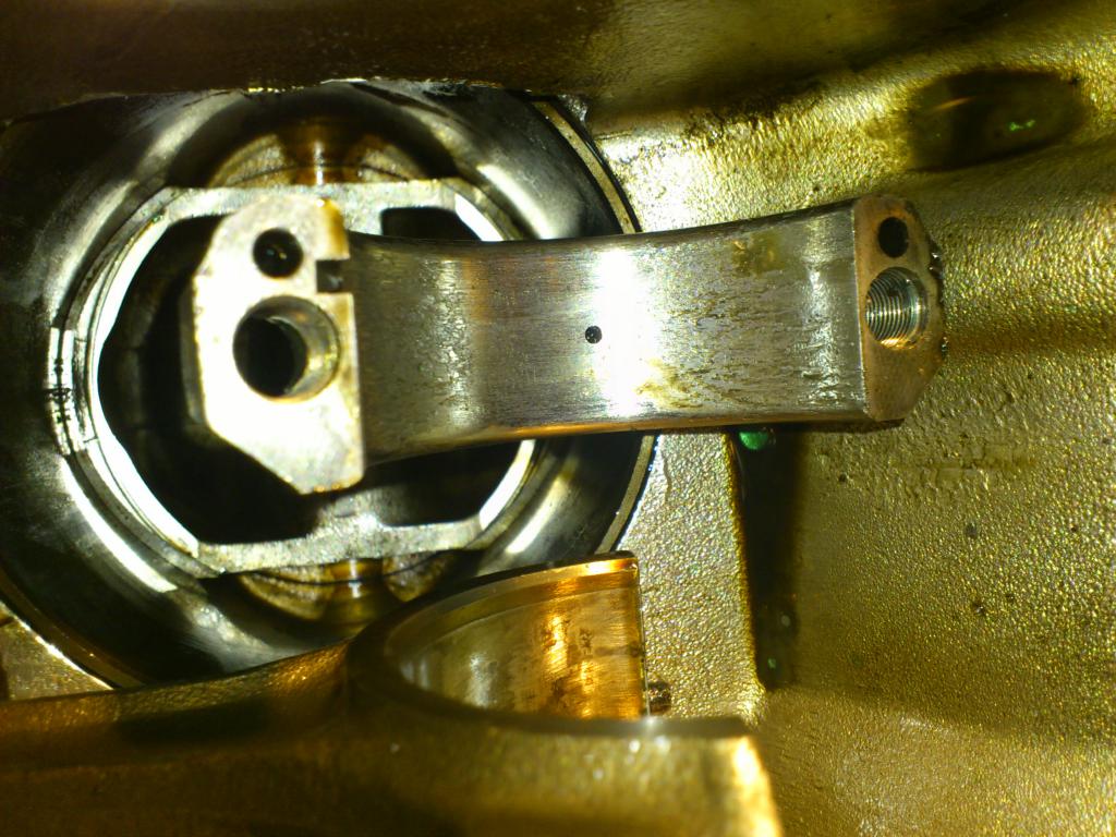

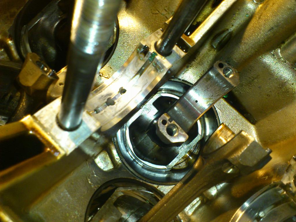

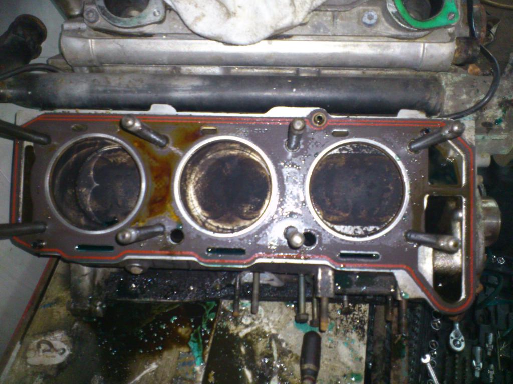

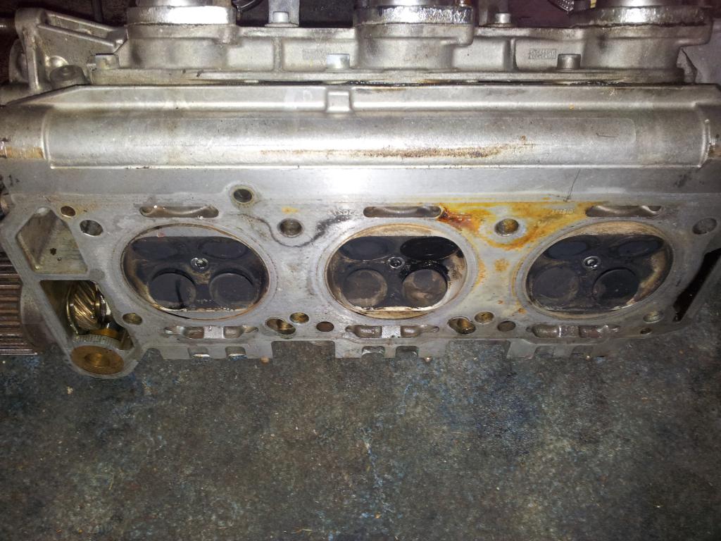

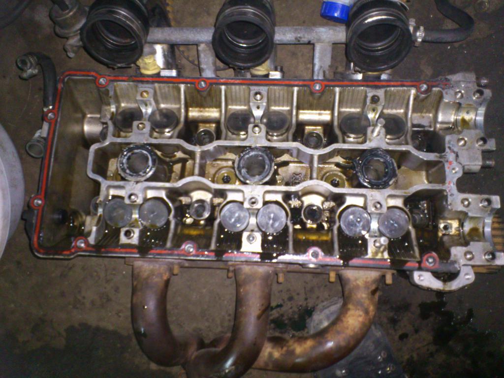

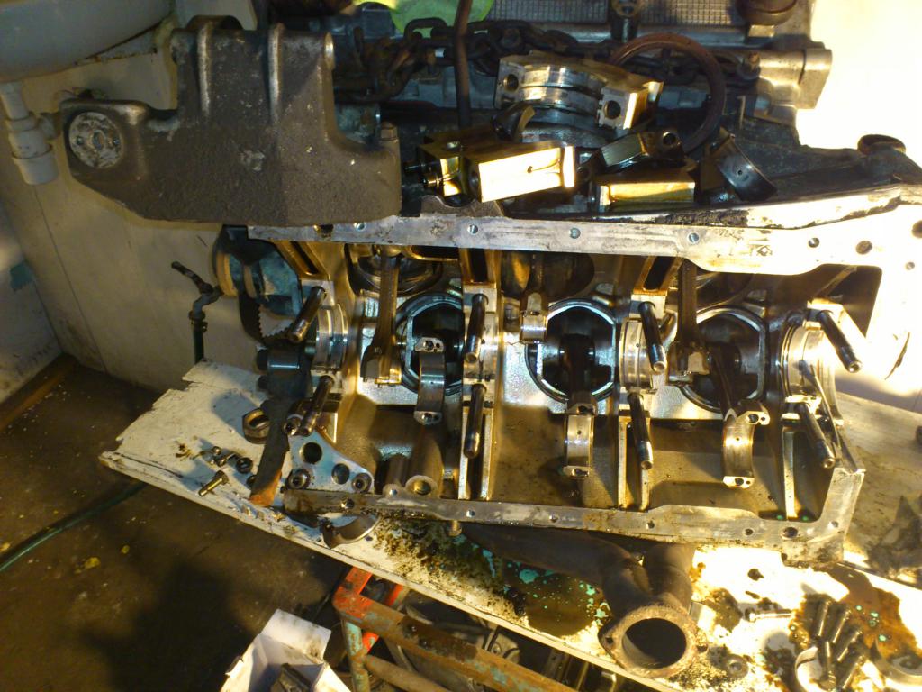

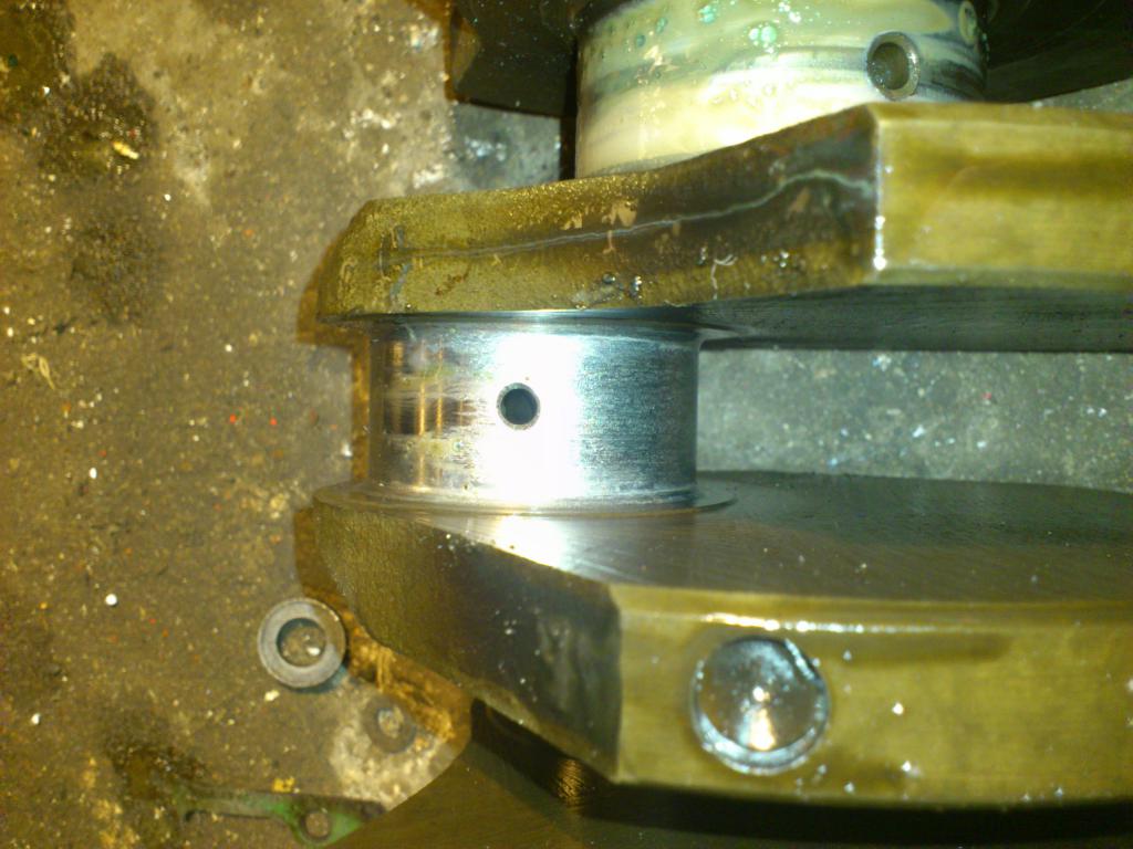

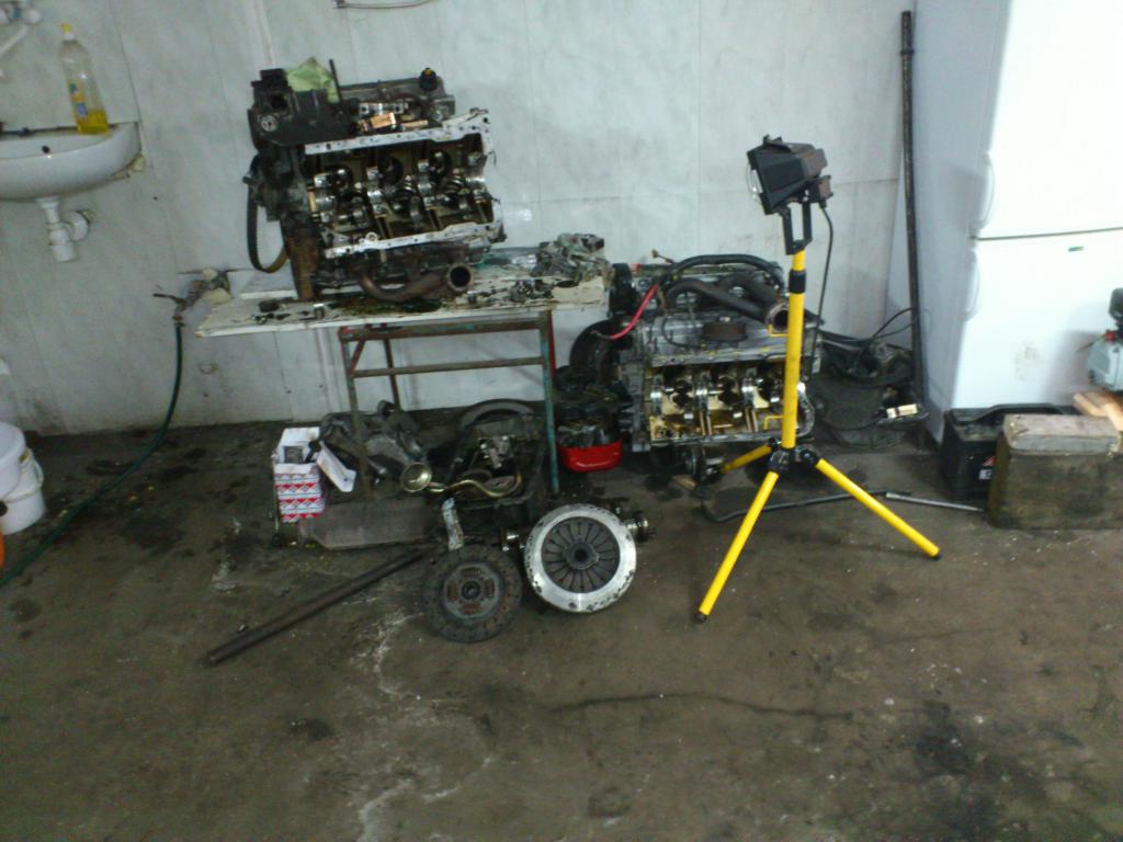

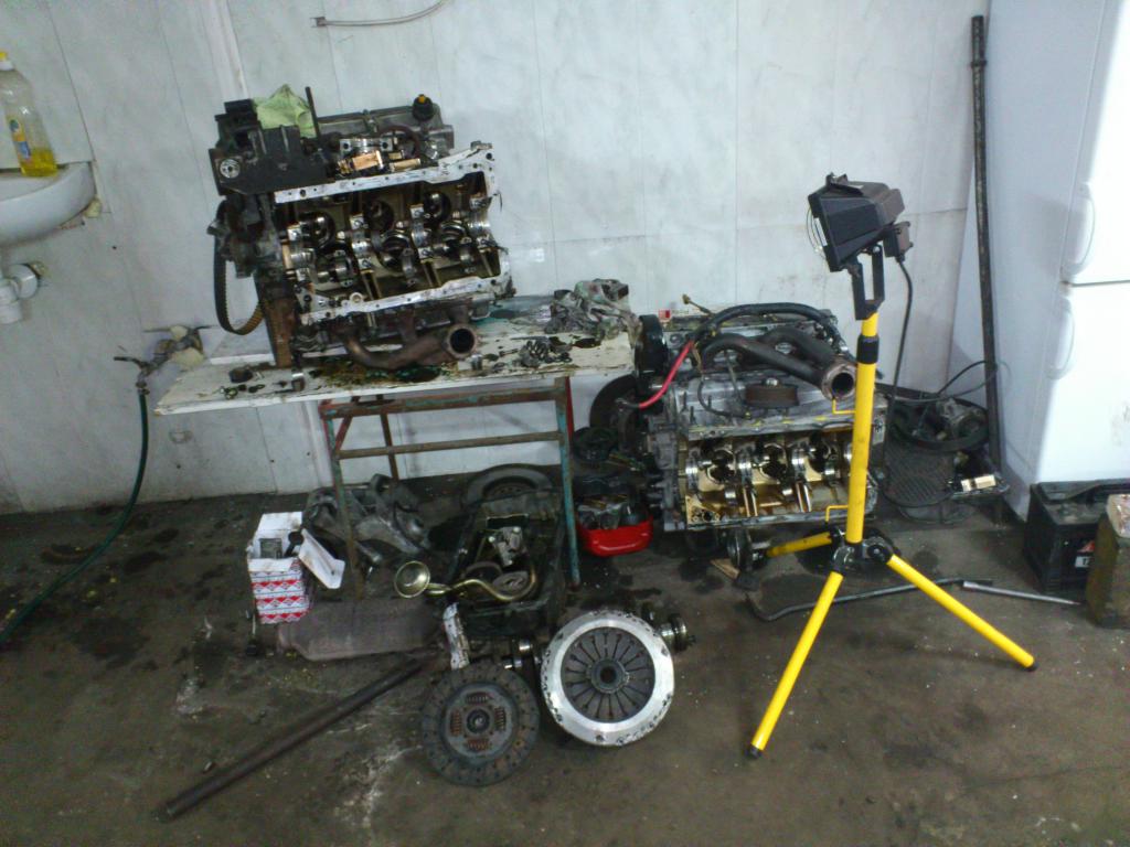

    Również wpadł mi w ręce rozbity silnik z Alfy gta i powstał pomysł aby zaadoptować go do Alfy q4 a silnik z q4 zainstalować w wspomnianej wcześniej Alfie – Mariot.
    I się zaczęło…
    Pomimo podobieństw w budowie silnika Q4 i GTA to jednak różnice są spore.
    Trwało to kolejne 1,5 miesiąca Garaże Michał - Dzieki Michał i po , o ile dobrze pamiętam 3-krotnym wyjmowaniu i wkładaniu silnika wszystko zostało złożone i spasowane .
    Dorabianie układu wydechowego zajęło niemalże 2 tygodnie.
    Tak na marginesie – średnica dolotu w q4 i GTA jest identyczna ( baranki)

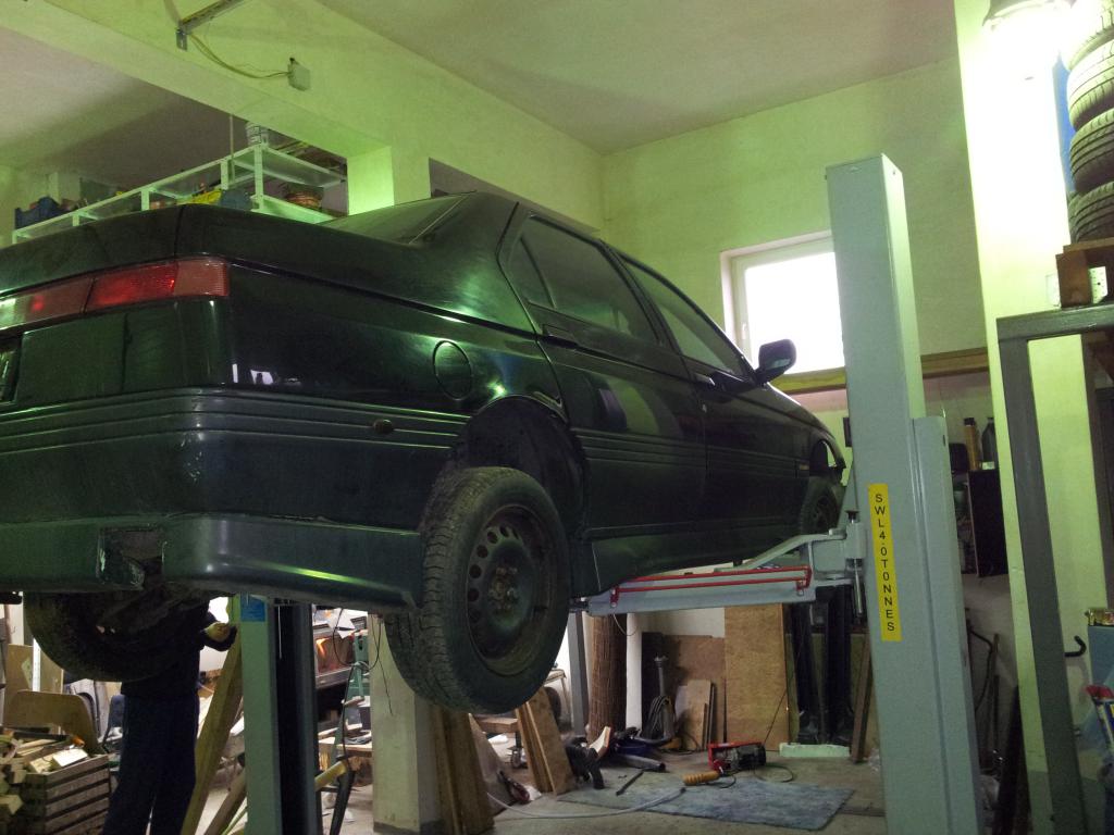

    Udało się Alfa ożyła !!! Silnik pracuje równiutko , napędy sprawne wiec podnośnik w dół , godzina 22;30 na zewnątrz -11 jedziemy na próbę ! - Na letnich gumach autko po śniegu rusza rewelacyjnie – wspomaganie- nie działa! , hamulce - SŁABE!!! Ale ryk v6 i trakcja rewelacyjna - hehehe ręczny działa?!
    Skończyło się paliwo wiec wjazd do garażu teraz czas na dopieszczanie –będę pisał w miarę postępu prac….
