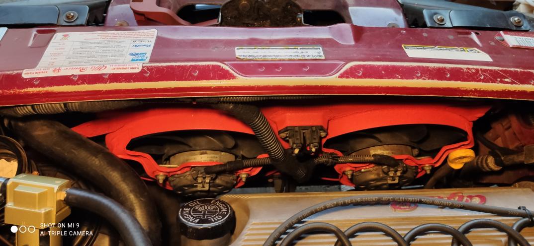

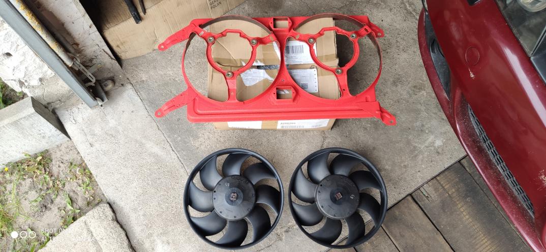

    Kilka fotek ze swapa chłodzenia z jedno na dwu wentylatorowego. Praktycznie niczego nie trzeba przerabiać, tylko dodać jeden przewód z szarą wtyczką do skrzyneczki na akumulatorze w gniazdo [D] FAN2
    Testy w FES przechodzi bez najmniejszych problemów na pierwszym jak i na drugim biegu. Dzisiaj odpalę silnik aby sprawdzić jak to wszystko działa sterowane przez ECU, tylko poskładam wszystko do kupy w sensie polutuję kilka zerwanych (ze starości) przewodów gniazd przekaźników i porządnie poukładam wszystkie wiązki przy lewej podłużnicy.

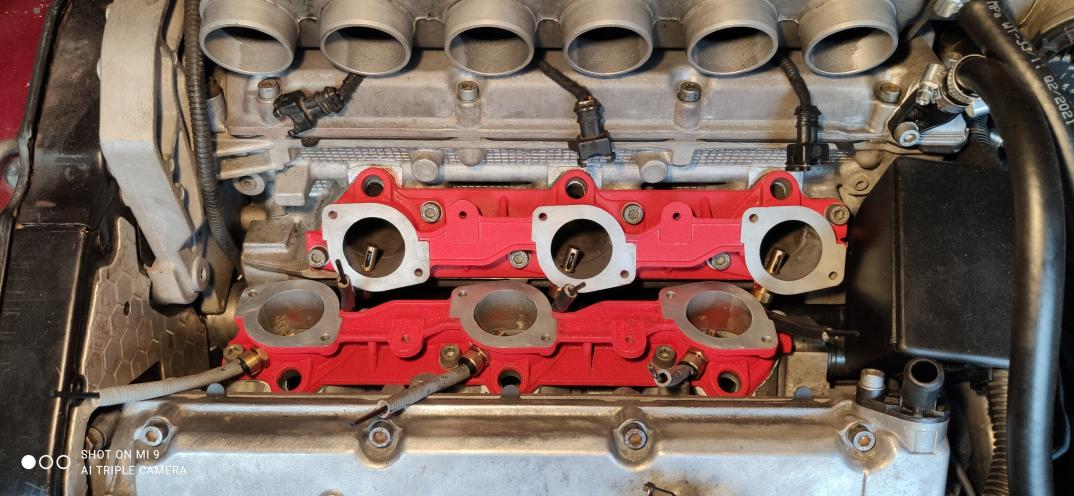

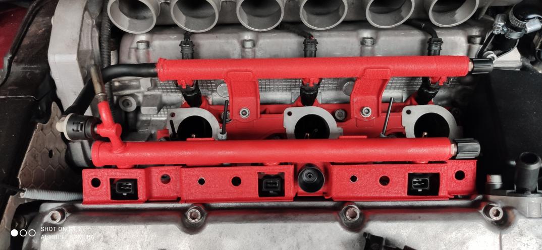

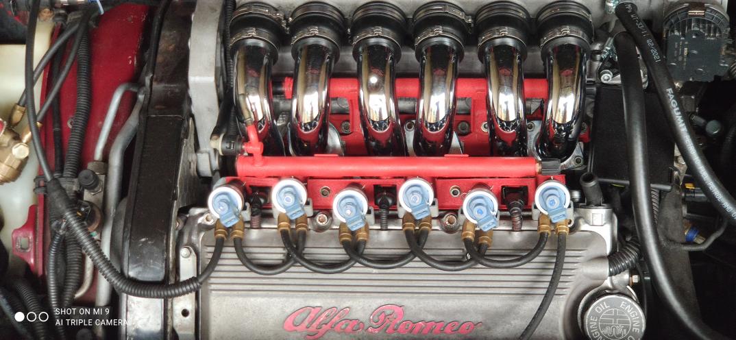

    Dodatkowo dla estetyki pomalowałem farbą VHT kolektory (podstawy runerów) oraz listwę paliwową jak i zaprojektowaną przeze mnie listwę wtryskiwaczy Vialle. Obudowa wentylatorów również została pomalowana farbą VHT.
