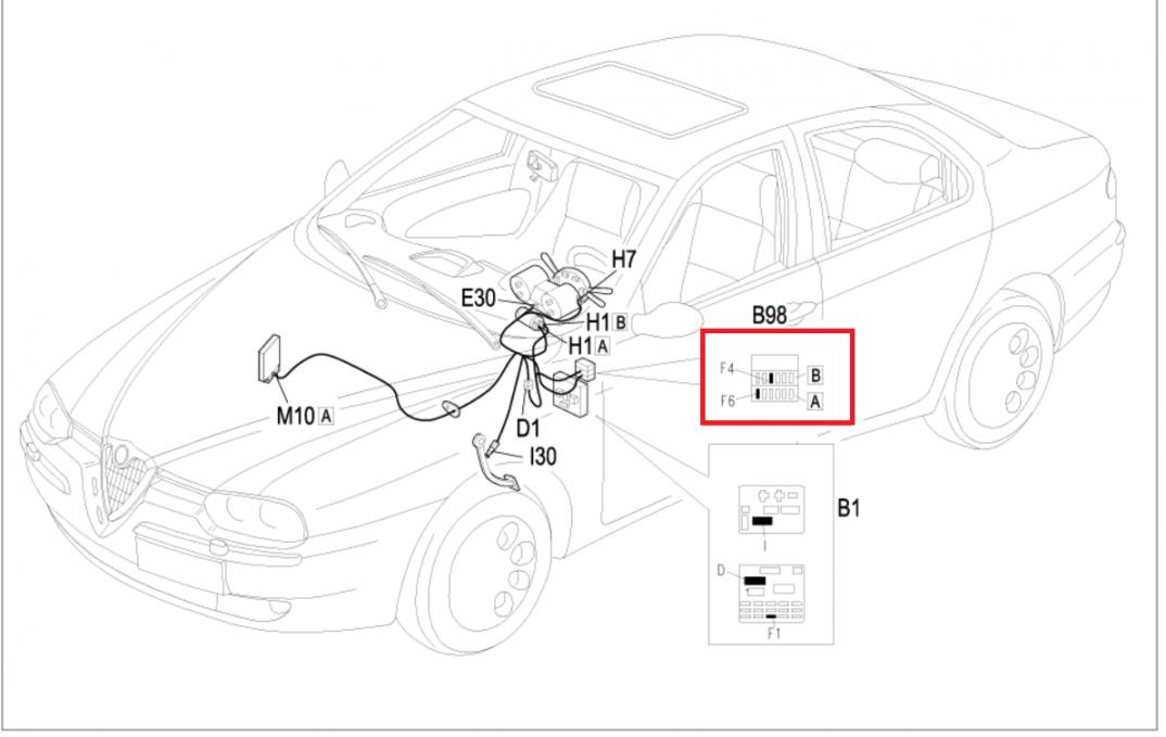

Weryfikując powyższe punkty przystąpiłem do dalszej analizy co i jak. Pierwszy punkt dotyczył obejrzenia ECU i znalezienie pustych pinów, odpowiadających za obsługę manetki tempomatu. Tutaj pierwszy mój problem: eLearn opisuje moduł M10, który posiada wtyczki A-E. Ja trafiłem na dwie szerokie, które za nic nie pokrywają się ze schematami. Czy ktoś może mi pomóc lub przesłać pinout tych wtyczek?
Druga punkt - bezpieczniki koło kolumny kierowniczej. Na modelu rozmieszczenia bezpieczników widoczne są dwa rzędy po 6 bezpieczników. Zaglądam do wnętrza auta i widzę 3 rzędy po 6 bezpieczników. Do czego służą zatem bezpieczniki na samej górze? Na pierwszy rzut oka brakuje mi bezpiecznika F4, natomiast F6 ma złą wartość (15A zamiast 7.5A).
