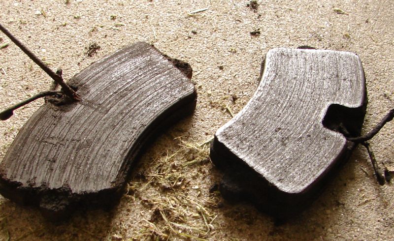

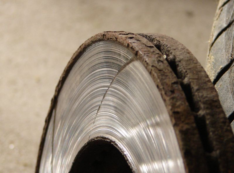

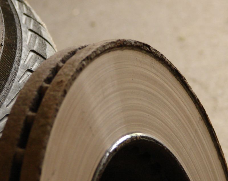

    Jakby kogoś interesowało to tak wyglądają u mnie tarcze Mikody po 35tys km w połączeniu z klockami oryginalnymi(z pudełka z logiem Alfy), po 24tys km. Jazda mieszana, raczej sporo tras, styl jazdy.. hmm, prędkości w trasach w okolicy 100-110km/h i raczej staram się nie dotykać hamulców(poza sporadycznym świrowaniem), choć akurat zimą używałem ich całkiem sporo podczas różnych zabaw przy małych prędkościach. Na oko "schudły" o milimetr z każdej strony, więc mają mniej niż minimalna zalecana grubość, czyli teoretycznie nie powinno się ich zakładać. Klocki miały jeszcze troszkę mięsa, min. 2mm, więc, jakbym się nie przestraszył kontrolki zużycia na desce to może do 40tys km na tarczach bym dobił. Tragedii chyba nie ma, ale dobrze też na pewno nie jest. W tej chwili założyłem tarcze Bradi i klocki Textar, zobaczymy ile zestaw pociągnie.

    To wygląda masakryczne. Tarcza wygląda jak przetoczona przez pianego tokarza.

    Kurna kolego naprawdę nie wygląda to ciekawie. Ja na swoich zrobiłem do tej pory 15 tys i często dostają dobrze w kość, ale są idealnie gładkie i nie ma na razie nawet najmniejszego rantu. Może klocek był do nich za twardy. Zanim je zamontowałem to sporo czytałem i wiem, że mikody lubią miękkie klocki.

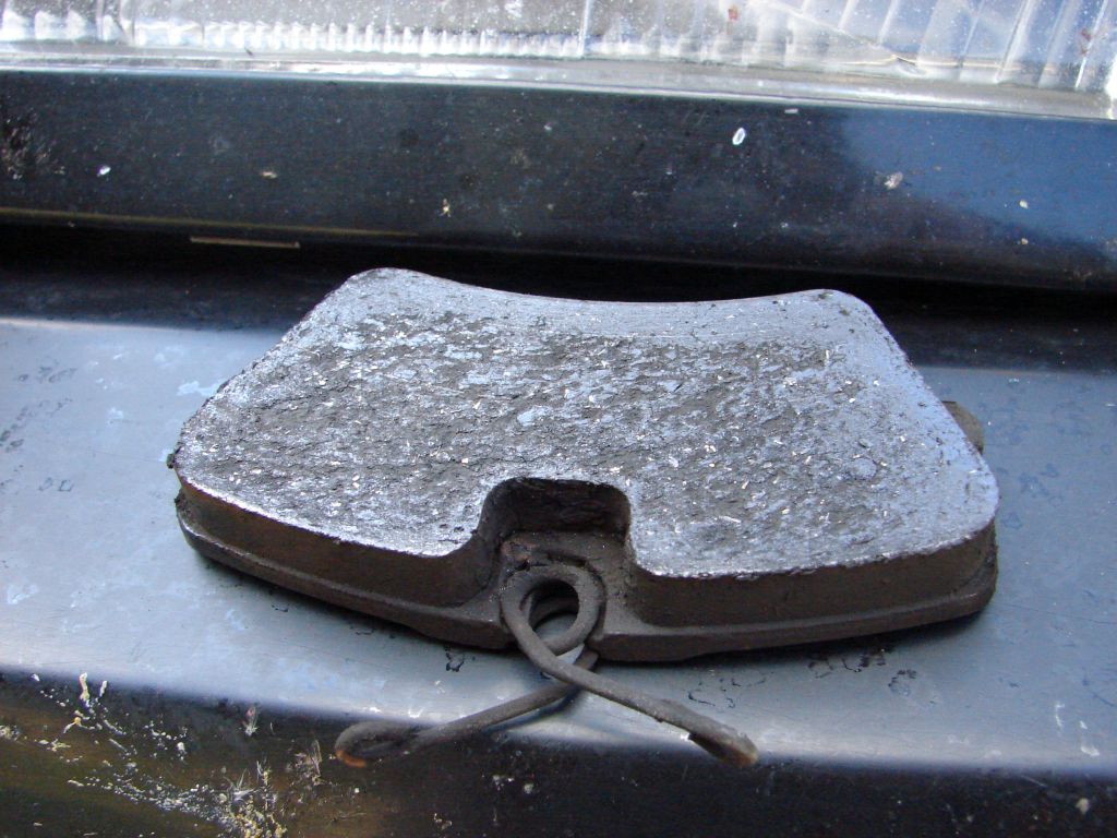

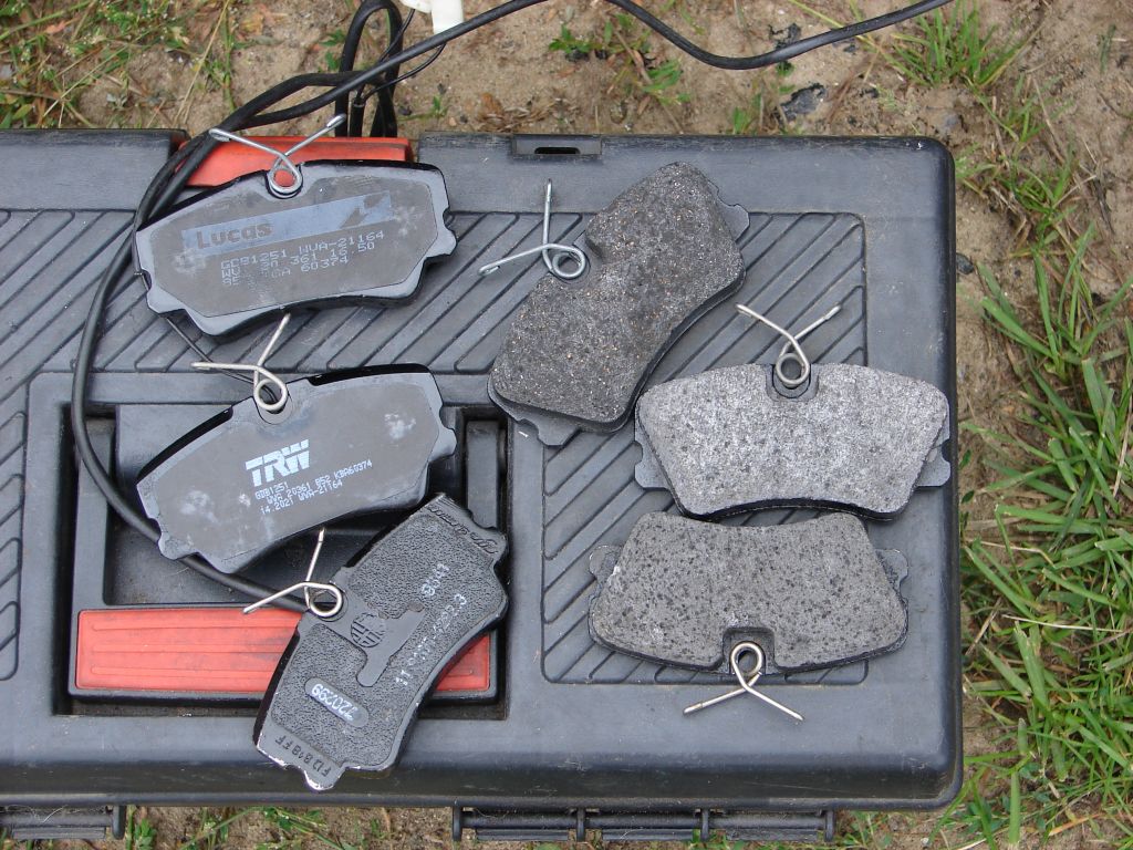

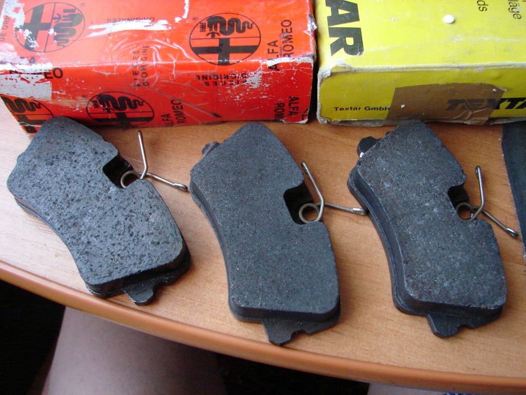

    Hmm, wydawało mi się, że powstanie rys na tarczach jest nie do uniknięcia. Może to makro je wyolbrzymia? Generalnie wydaje mi się, że kiedyś widywałem gorsze tarcze, np. grubsze bliżej osi, albo w środku. Co do twardości klocków to nie potrafię ocenić tego "na oko", ale jak dla mnie to te, jako nowe, sprawiały najlepsze wrażenie, warstwa cierna była jednorodna, ciemna o drobnej "gradacji" - to środkowy klocek. Kliknij obrazek, aby uzyskać większą wersję

    Wcześniej, dla porównania, miałem TRW i Lucasy(trzeci klocek na fotce to też oryginał, ale nie montowałem, bo miałem tylko na jedno koło): Kliknij obrazek, aby uzyskać większą wersję
Nazwa:	DSC00292.jpg
Rozmiar:	202.1 KB

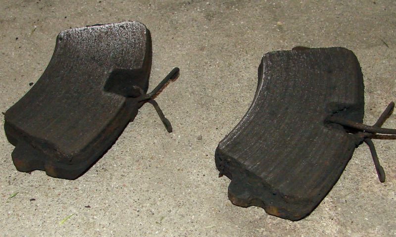

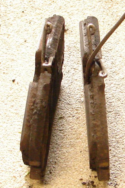

    Pierwsze, jeździły początkowo 7 tys km z Mikodą aż się zeszkliły i zaczęły piszczeć - jak widać na fotce, mają jasną, nieco błyszczącą okładzinę, miejscami jaśniejszą, miejscami ciemniejszą. Drugie, Lucasy, z mnóstwem metalowych opiłków - jeździły kolejne 7 tys km. aż zachciało mi się sprawdzić ich zachowanie przy awaryjnym hamowaniu - w trakcie powtórki testu, przypaliły się z takim efektem: Kliknij obrazek, aby uzyskać większą wersję
Nazwa:	DSC09548.jpg
Rozmiar:	149.5 KB
    No i następne to właśnie te, dobrze wyglądające, oryginały, na których zrobiłem 24 tys km, już bez większego pajacowania.
