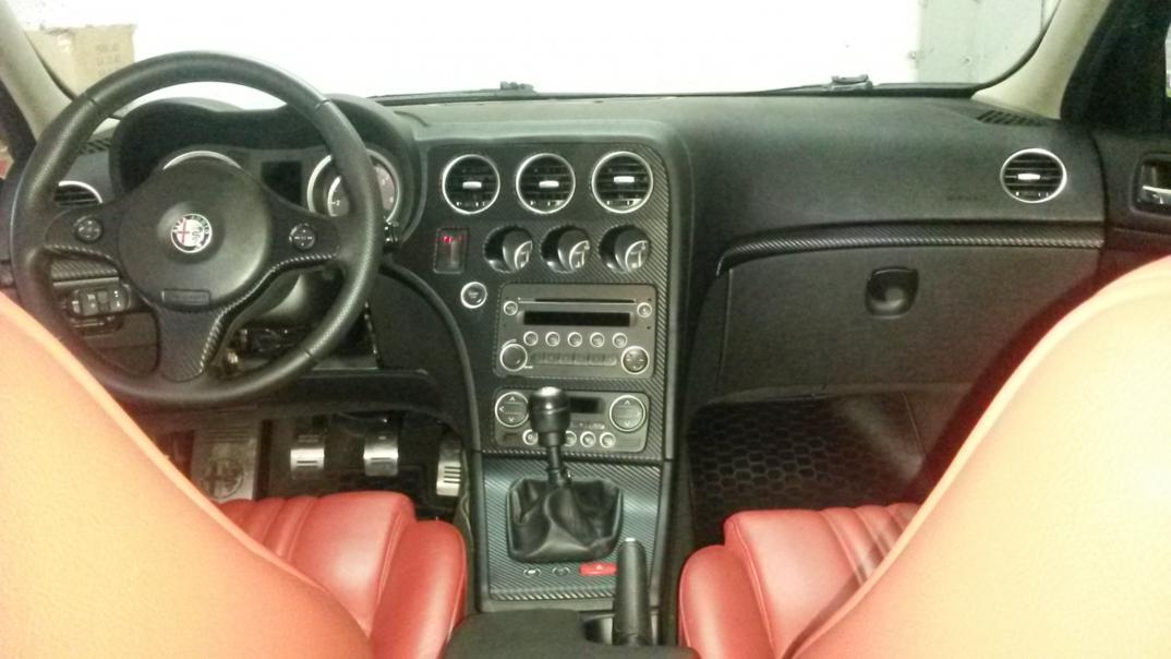

    Ja miałem panele aluminiowe, prążkowane (z takimi rowkami, o które pewnie Ci chodzi), które oklejałem. Początkowo chciałem zrobić to w ciemnym szczotkowanym aluminium, ale po nałożeniu okazało się, że folia, która imituje szczotkowane aluminium jest za cienka i prążki, wgniotki itp. było widać, wyglądało to chu.. wo. Nie chciałem carbonu, bo myślałem, że w aucie będzie za ciemno, ale tylko carbon ma taką grubość, która maskuje rowki i kompletnie nic nie przebija. Efekt po przykręceniu paneli rewelacyjny.

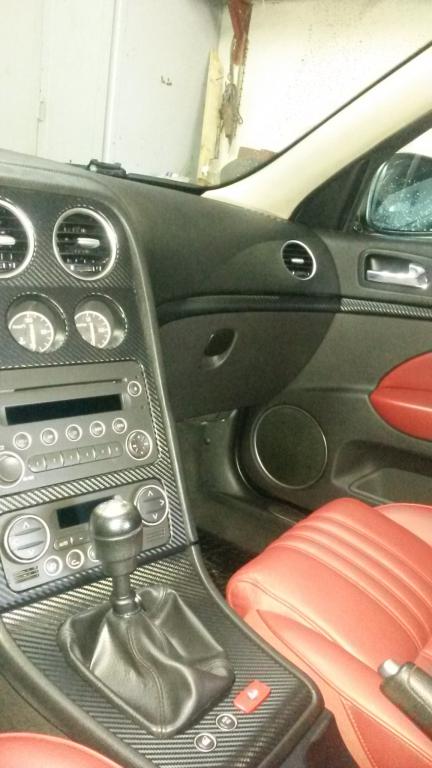

    zrobione na szybko telefonem (prążkowane aluminium oklejone folią carbon)

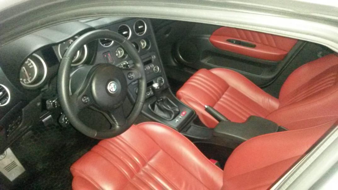

    Ja odebrałem dwa tygodnie temu samochód z autka.pl po wymianie paneli na malowane i lakierowane Piano Black. Efekt bardzo przyjemny, trzeba bardzo uważać na zarysowania i nie używać nic innego niż zwilżona mikrofibra.
    Zdjęcie przed:
    Zdjęcia po:
    Dużo lepiej czuję się teraz we wnętrzu
