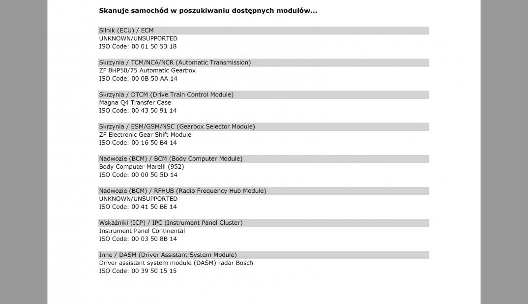

    Po zeskanowaniu modułów nie widać SGW, więc chyba ten model tego nie ma

    SGW raczej nie bedzie widac na tym raporcie SGW jest przed innymi modulami I strzeze dostepu do nich..
    Info tutaj:
    https://www.multiecuscan.net/SupportedVehiclesList.aspx
    The SGW module blocks any diagnostic tool from executing commands on the vehicle (like actuators, procedures and even clearing of DTCs).
    Wiec read chyba zadziala.. (ja nie ma mam SGW I nie podlanczalem nigdy do takiego auta wiec nie wiem jak sie zachowa MES)
    Jaka data produkcji?

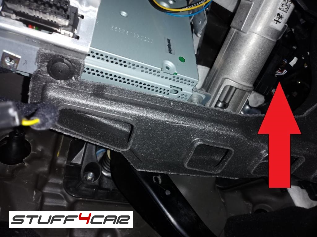

    jak jest SGW to nie da się (bez odblokowania lub ominięcia) nic aktywnego wykonać - np skasować błędu - zostaje
    SGW MES widzi na skanie - zgłasza się na dwóch CANach
    wchodząc w proxi też jest ostrzeżenie i widać na liście o SGW (nawet jak jest ominiety a jeszcze niewyprogramowany). natomiast to ostrzeżenie i widok na liście jest zanim zrobi się proxi z bypassem - potem go nie widać nawet jak się odłączy bypass, tak więc w MES najlepiej albo scan puścić i szukać na liście (bo zobaczy kod ISO), albo fizycznie looknąć czy jest- nawet da sie wypatrzyć poprzez otwór pod kolumną kierownicy, ale lepiej zdjąć osłonę nad nogami kierowcy:

    PS, z jakiego programu ten PDF jest wygenerowany? wszystko z podstawowego CANa jest na tym listingu czy jest więcej stron?

    Chyba wygląda że tego nie ma...na szczęście
