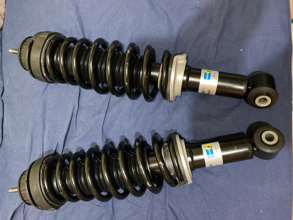

    Cześć. Chciałem podzielić się małym spostrzeżeniem, może komuś się przyda.
    Składałem wczoraj tylne golenie do swojej 159 na nowych częściach, przy czym założyłem odboje i osłony pyłowe nie oryginalne, a takie najtańsze z allegro, prawdopodobnie „uniwersalne”. Ich numer to GH-694706.
    Porównałem z tą OEM co jest na samochodzie, odbój jest o jakieś 12 mm za długi. Można go przyciąć bezpiecznie u góry o jakieś 8 mm, tak żeby nadal trzymał się na tłoku i nie latał luźno. Z dołu nie ruszałem.
    Ogólnie wygląda ok, wykonany jest prawdopodobnie z poliuretanu. Sama osłona pyłowa jest dużo dłuższa od oryginalnej, znacząco nachodzi na Obudowę amortyzatora także powinna jeszcze lepiej spełniać swoją funkcję. Z takiego miękkiego elastycznego materiału jest, pewnie też jakiś poliuretan.
    Poza tym amortyzatory Bilstein BNE-G953 - droższe od KYB, tańsze od Sachs, ale ta konstrukcja naprawdę wygląda solidnie, plus talerzyk pod sprężynę obraca się względem goleni, także łatwo to można ustawić wszystko.
    Górne poduchy Febi, powinny dać radę.
    Sprężyny Sachs 996934 - tak, wrzucam sprężyny z SW do berliny. Ma być wyżej, poza tym to Q4.
Nazwa:	A13246C8-478B-4CEA-984D-47A45996EC75.jpg
