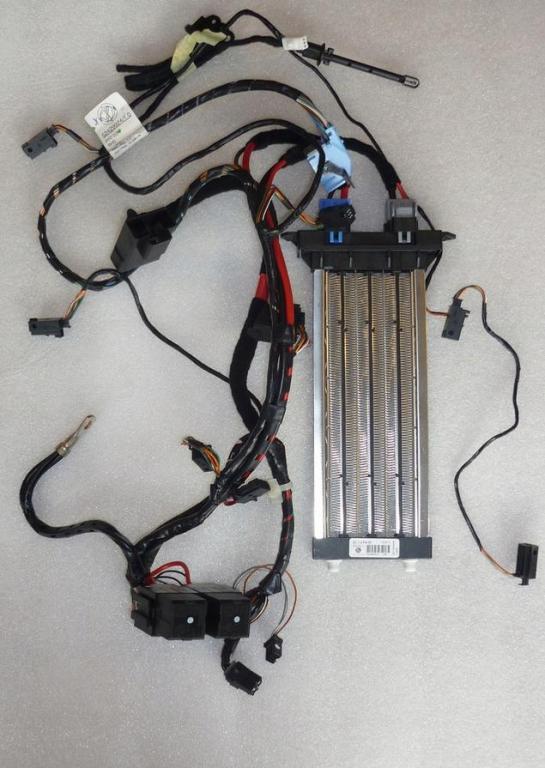

    [...] PTC ma tylko dwa stopnie grzania - nie trzy jak kolega pisze
    Grzałka nie ma dwóch stopni grzania a dwie sekcje a to różnica! Nawet w instrukcji samochodu "w części bezpieczniki" masz opisane DWA bezpieczniki 50A(F72) i 30A(F08).
    Grzałka ma dwie sekcje 600W i 300W dzięki temu możemy uzyskać trzy stopnie "siły grzania" 300W/600W/900W
    Aby grzało "lekko" załącza sekcję 300W
    Aby grzało "średnio" załącza sekcję 600W
    Aby grzało "mocno" załącza sekcję 300W + 600W
    Cytat Napisał bera5 Zobacz post
    Nie wiem skąd masz te informację ale w opisie epera - jest napisane że że body steruje grzałka PTC
    Gdzie tak jest napisane?
    Ja swoje informacje mam głownie ze schematów elektrycznych umieszczonych w eLearn, a dokładniej z opisu wyprowadzeń:
    Opisy > 50 URZĄDZENIA POMOCNICZE > 5040 OBUDOWA I CZĘŚCI SKŁADOWE KLIMATYZACJI
    Panel klimatyzacji manualnej:
    pin 8 - sygnał sterowania nagrzewnicą dodatkową PTC1
    pin 9 - sygnał sterowania nagrzewnicą dodatkową PTC2
    Panel klimatyzacji automatycznej:
    pin 7 - sygnał sterowania nagrzewnicą dodatkową PTC1
    Do tego wiedza (potwierdzona przez khropek, który montował u siebie grzałkę PTC), że fabryczna wiązka od grzałki PTC składa się z dwóch bezpieczników (pod maską) i dwóch przekaźników no i oczywiście przewodów.
Nazwa:	eMQnFcz.jpg
Rozmiar:	62.7 KB
    Wobec powyższego wiadomo, że "końcowe sterowanie" jest analogowe i można tymi sygnałami wysterować dowolne analogowe urządzenie grzewcze.

    Po prostu zajeździłeś akumulator, albo alternator stracił sprawność. Podjedź do jakiegoś elektryka co ma cęgowy amperomierz prądu stałego i zobaczcie ile A "wypluwa" z siebie alternator
    Cytat Napisał magil Zobacz post
    Polepszyć sprawę może wymiana na mocniejszy, jednak w tym wypadku skłaniałbym się do określenia, którego bardzo nie lubię - ten typ tak ma.
    Przy długich trasach to nie byłoby z pewnością tak odczuwalne. Robiąc krótkie odcinki sensowniej jest po prostu tą nagrzewnicę wyłączyć.
    Można też odłączyć jedną z sekcji "nagrzewnicy" poprzez wyjęcie bezpiecznika.
    Własnie.. podobno jak jest nagrzewnica to przy akumulatorze powinna być dodatkowa skrzynka z jej bezpiecznikami (domyślam się ze ta co jest widoczna na wiązce na Twoim zdjęciu).
    Wg VIN mam nagrzewnice, ale nic takiego nie widzę. Wiesz gdzie tego szukać pod maską ?
    Ostatnio edytowane przez skuler ; 04-12-2019 o 10:16
    Naprawdę? Nie możesz przeczytać ze zrozumieniem?
    W poprzednim poście masz wszytko podane, nawet numery bezpieczników!
