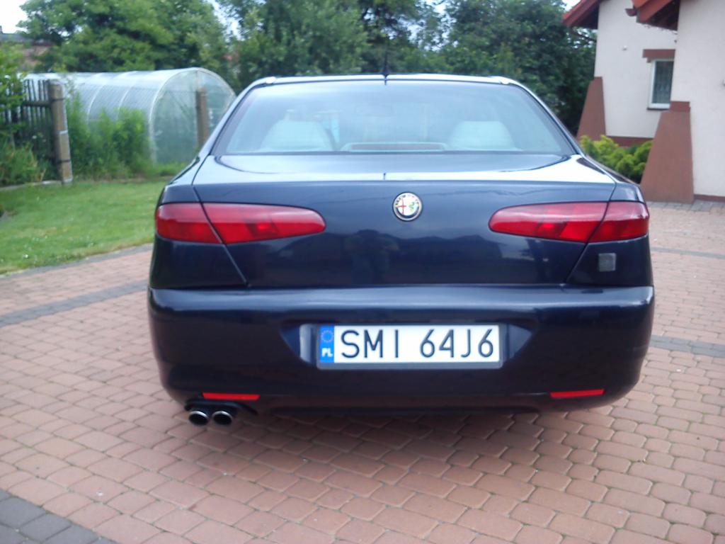

    Zrobiłem sobie mozna powiedzieć taką miksturkę czyli lakier bezbarwny do niego dolałem kilka kropel czerwonej bazy i natrysnąłem całe lampy. Mozna też kupić do tego odpowiedni spray do lamp w lakierniczym. Efekt super, zero wypłowiałego klosza, kierunki świecą na pomarańczowo lampy nie są ciemne. Jedyny minus to, że wsteczne trochę na różowo świecą. Ja akurat chciałem dodać koloru do lamp ale myślę, że jakby to zrobic samym bezbarwnym efekt będzie super bo wypłowiałe dostanie blasku a reszta pozostanie bez zmian.

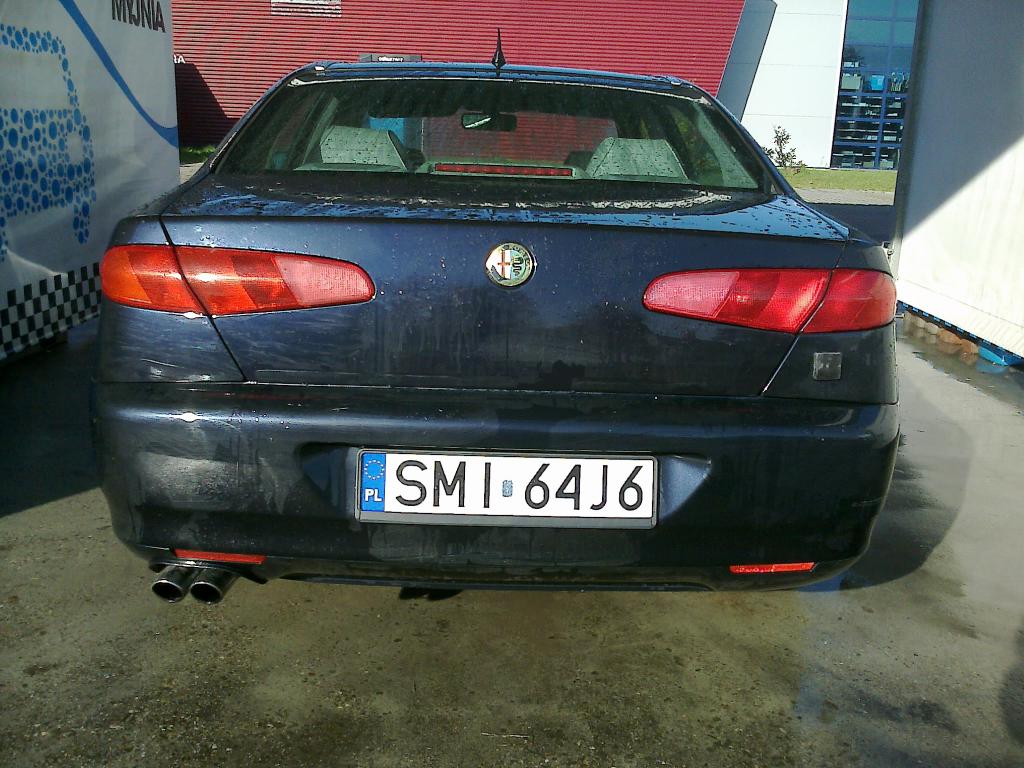

    wygląda to tak
Nazwa:	DSC_0225.jpg
Rozmiar:	81.2 KB
    a tak było przed, auto uje..ne ale lampy w miare widać
Nazwa:	Zdjęcie0153.jpg
Rozmiar:	124.8 KB

    Podobny efekt byłby zapewne po oklejeniu folią czerwoną do lamp, ok na zdjęciu wygląda nieźle ale z przejściem przeglądu może być problem, różowy wsteczny ? sexy
    Taki sam kolor jak moja
    Jak dla mnie to lakier lepiej odświeży wypłowiały plastik.
    Cytat Napisał Mandziel Zobacz post
    Ja nie miałem żadnego problemu. Całość wygląda tak, że mało kto w ogole zwróci uwagę, że coś było dłubane, chyba że jeździsz na przegląd do wyjątkowych formalistów. Ale jak mówiłem z samym bezbarwnym lampy będą poprostu jak nówki

    Cytat Napisał dawidmk7 Zobacz post
    Proszę bardzo
    wygląda to tak
    Zacnie to wyszło Dobry pomysł z tym bezbarwnym. Lampy pięknie się prezentują!
