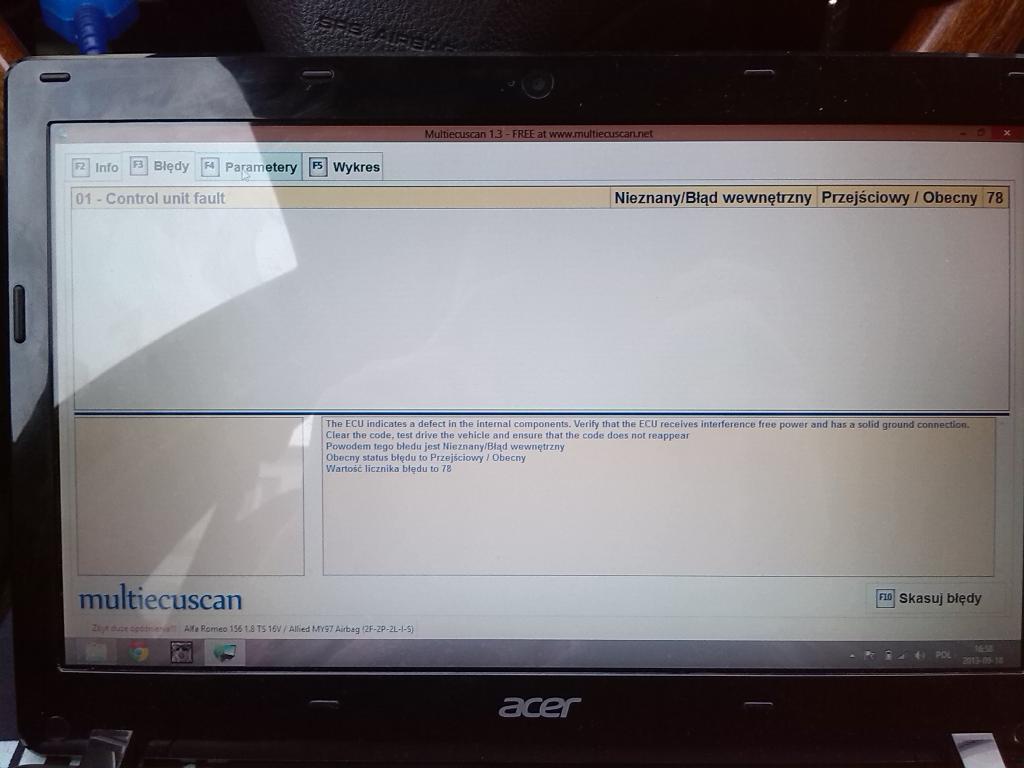

    Podłączyłem już się pod komputer poduszek i mam błąd taki: (na zdjęciu)Kliknij obrazek, aby uzyskać większą wersję

  10. #20
    Użytkownik Romeo Avatar Magik
    10 2009
    Skawina
    Była:156 SW 2,4 20V Jest: Kia Sorento 3,5 V6+VW GOLF V PLUS 1,9 TDI[EGR off/pwrd conmir.pl]
    587
    Masz uwaloną centralkę, musisz się przyzwyczaić
