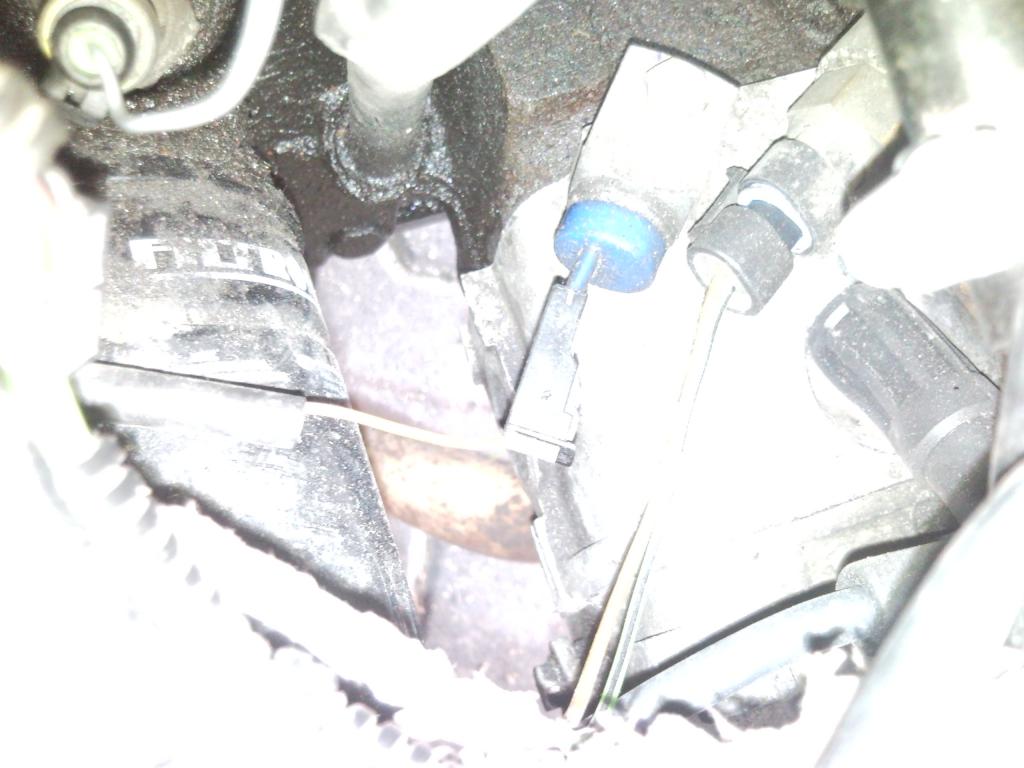

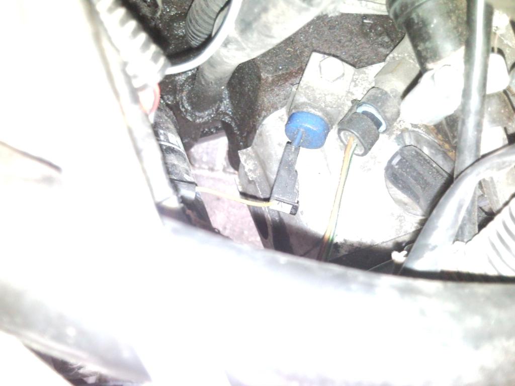

    Szukając przyczyn czkawki na zimnym silniku chcę sprawdzić czujnik temperatury cieczy dający sygnał do sterownika silnika.
    Mam dwa czujniki obok siebie. Stojąc wprost przed samochodem, patrząc na silnik to z tyłu lewej głowicy (obok filtra oleju).
    Od czego jest ten niebieski czujnik na wsuwkę?

    Kurde majster talent do zdjęć to masz niczym murgal
    A tak całkiem serio - ciężkie odpalanie, sprawdź przekaźniki od pompy - u mnie w 1.4 na pewno tankował benzynę od przekręcenia kluczyka, bo pompa w baku zastępowała mi bass w radio.
    Dalsza sprawa - "listwa wtryskowa" u mnie uszczelnienia walnęły i trochę się pociło w okolicach wtrysków, wymieniłem jakiś tam oring i sprawa zanikła no i dużo lepiej palił.
    Co do hamulców - korektor siły hamowania do sprawdzenia, bardzo częsta usterka w tych autach.
    Przednie hamulce się nie grzeją ? bo u mnie prowadnice były 2 razy wymieniane, bo nie wiedzieć czemu po prostu je wyginało i zacisk nie pracował tak jak powinien, co powodowało własnie twardy pedał i bardzo słabe hamulce,

    Zdjęć się lepszych nie da zrobić, gdyż nie ma miejsca żeby ręke włożyć i trzeba wszystkie przewody odciągać...
    Z tą pompą to dziwne, że u ciebie pracowała zaraz po przekręceniu kluczyka bez odpalania silnika. Czytałem ostatnio na forum i ludzie się wypowiadali, że własnie zaczyna pracować jak rozrusznik kręci. Gdzie leży prawda?
