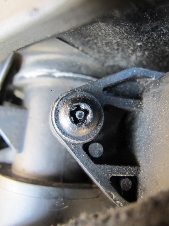

    Dzisiaj za tym imbusem jeździłem po całym mieście i nigdzie go nie dostałem...
    Zwykły zestaw z Yato za np 20 zł ma dziurki w każdym kluczu. Poza tym to są torxy (wersja secure) a nie imbusy.
    Swoją drogą przepływkę do 2.0 TS'a można spokojnie na wielu złomach znaleźć i sprawdzić po założeniu, które trwa 10 minut.

    Użytkownik Rowerzysta Avatar dam156SW
    03 2014
    Alfa 156 SW 2.4 Jtd
    339
    Wiem że to są torxy. A czy przypadkiem zwykły torx nie jest na 6 a te secure na 5 wypustow.

    To i to ma mieć 6 wypustów.

    5 mają Może są takie 6 ale ja zwykle 5 spotykałem
    Ogólnie przepływomierz do poprawienia. Ciekawe co autor przeróbki miał na myśli

    1) Do Boscha ma mieć 5 wypustów
    2) Inbus a nie imbus
    Cytat Napisał maly_777 Zobacz post
    Mają 6... MaxGeary

    Jak dla mnie problemem nie jest trox a przepływomierz.W/g tego co wiem nie było 4-pinowych w 1,8 oraz 2,0 montowanych w 156.
    Najprościej sprawdzić jaki powinien być przepływomierz wg eper do auta, a następnie sprawdzić jaką tam wkładkę "implementowano" i wszystko będzie jasne.

    Dokładnie tak.Z tego co kojarzę to po liftowe silniki(a tylko takie były w 156,z wyjątkiem 1,6 z początku produkcji modelu) nie mają nawet miejsca do czujnika zasysanego powietrza który był przed przepływką w starszych silnikach (z alu pokrywą)a w nowszych w przepływomierzu.

    W naszym kraju funkcjonuje spolszczona wersja niemieckiego słowa Inbus, będącego bodajże jakimś skrótem i brzmi ona właśnie imbus (akurat na studiach miałem zajęcia z języka technicznego i pamiętam ten przypadek).
    5 wypustów mają tylko niektóre sygnowane imbusy. Normalizowany imbus ma 6 wypustów.
    Inna sprawa, ze skoro je ktoś wykręcił, to mógł spokojnie zamienić zwykłymi wkrętami a nie robić taką rzeźbę
    EPER Wam tutaj nic wiele nie powie. On podaje numer fabryczny AR/Fiata/Lancii a nie numer wkładki Boscha (numer na obudowie/rurze często jest inny niż wkładki). Na forum jest wszystko w tym temacie, łącznie z listą innych marek, które miały identyczne wkłady. Np do 1,4 TS'a pasowała przepływka z corsy 1.0 Ecotec Jak kolega chce to mój znajomy ma co najmniej 3 sztuki od 2,0 TS'a ale osobiście wolał bym na jego miejscu poszukać w pobliżu, żeby sprawdzić poprawność parametrów.
    I właśnie ja miałem na 5 i niestety ale nie dostałem takiego klucza.
