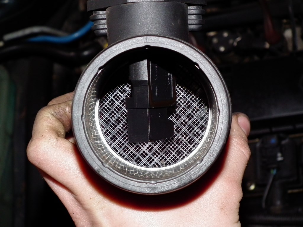

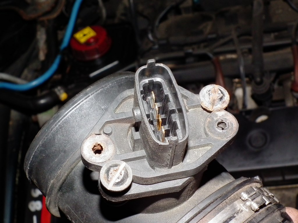

    Witam.
    Od kilku dni jestem wniebowziętym właścicielem mojej Belli
    I tak sobie przeglądam cały samochód teraz i robie co potrzeba. Jestem w trakcie wymiany termostatu (alfa sie nie umie zagrzać), z tego co wyczytałem typowej usterki
    Zaniepokoiła mnie jednak przepływka. i sposób jej zmontowania. Jak myślicie jaki ma to wpływ na działanie silnika i po kija ktoś tak to złożył?

    Z tego co pamiętam to nie trzeba wymieniać całej przepływki. Wystarczy tą część elektroniczną (wkładkę). Trzeba poszukać od czego pasuje. W tym przypadku chyba tak się stało, z tymże komuś nie wydało z przypasowaniem.

    Ano taki że zapewne nie dokładnie liczy przepływ powietrza wsadź ją tak jak trzeba.

    Nie jest to orginał.Już na sam wygląd to jakaś podróba.Wiele możesz o tym poczytać na forum.A ja powie Ci tylko że TYLKO Bosch sprawdza się w Alfie.

    Chyba ktoś coś kombinował z zastosowaniem wkładu przepływomierza z innego modelu lub innej marki.
    Jeśli dobrze widzę to masz jeszcze instalację na przepływkę 4 pinową, a nowsze TS-y mają 5 pinów.
    Te przepływki 4 pinowe mają kosmiczne ceny - coś ok. 600 zł, więc chyba ktoś starał się jakoś obejść ten problem.

    No rzeczywiście cztery piny.Nie zwróciłem na to uwagi.Z tego co się orientuje 4-pinowe były tylko w silnikach z przed modyfikacji.A w 156 taki silnik był tylko na początku produkcji chyba dwa lata i tylko pojemności 1,6.

    Może trochę OT (ale nie do końca - patrząc na zdjęcia), mnie najbardziej rozbrajają ludzie, którzy nie mogą kupić jednego bita z odpwiednim inbusem za 5 zł, tylko nacinają łeb śruby pod zwykły wkrętak...

    W przypadku ze zdjęcia jest to torx secure. W każdym normalnym mieście dostępne od ręki.
    Za to w nowych przepływkach stosuje się nowy typ śrub, które mają tylko możliwość zakręcenia - nie da się ich odkręcić bez rozcinania.
