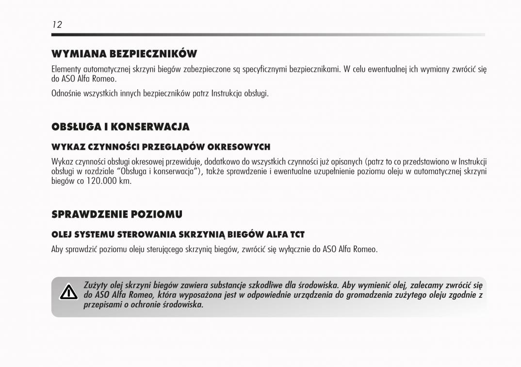

  5. #15
    Użytkownik Jestem NOWY - nie krzyczcie! Avatar Bazyl
    07 2014
    Mysłowice
    Mito 1,4 Turbo MultiAir 135 KM TCT
    6
    Wycinka z instrukcji Alfy co prawda Mito ale przypuszczam że w Guliettcie będzie to samoKliknij obrazek, aby uzyskać większą wersję
Nazwa:	83_145_MiTo_604.38.460_PL_01_11.jpg
Rozmiar:	82.6 KB
    Ostatnio edytowane przez Bazyl ; 13-02-2016 o 11:07
