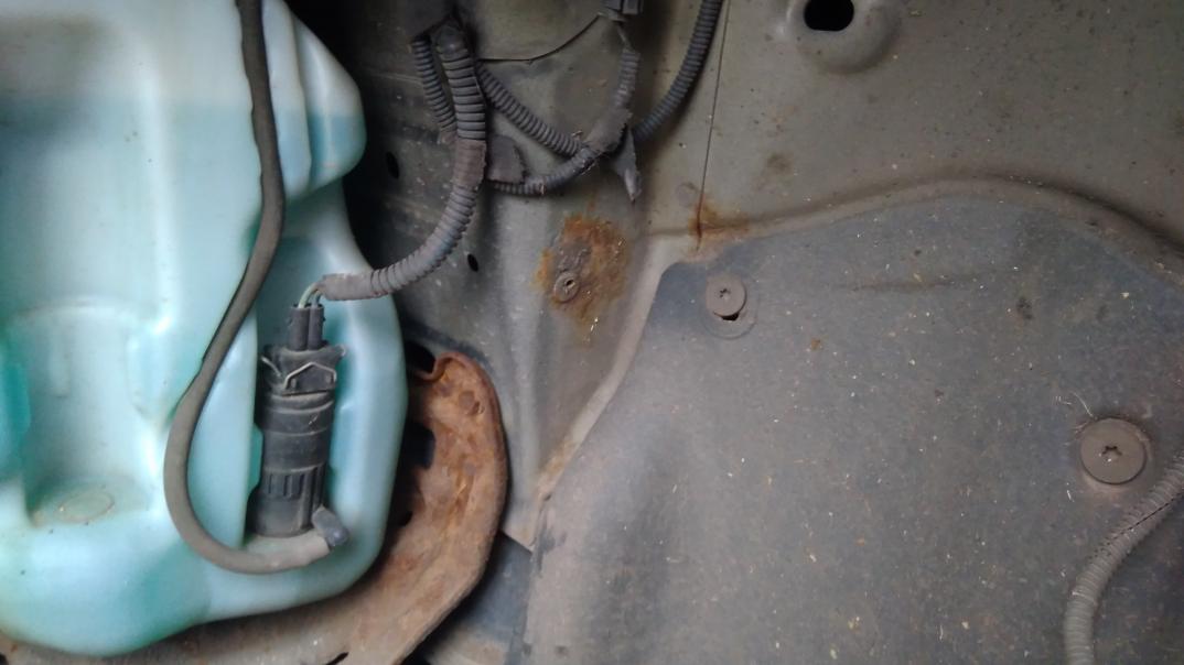

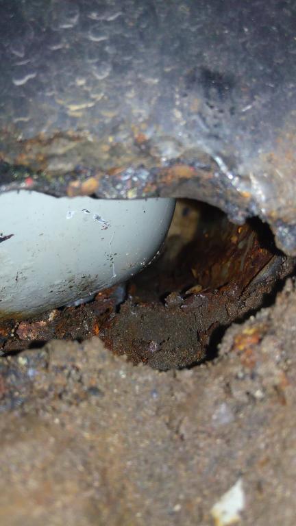

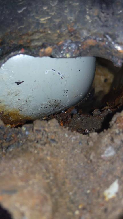

Ja w swojej poprzedniej 159 robiłem konserwację podwozia bo widać było już rudą w wielu miejscach i był to ostatni dzwonek. Zapłaciłem 600zł przy czym demontowano nakładki progowe TI, a także zapuszczono profile zamknięte, a także drzwi, klapę i maskę silnika. Na efekty piaskowania widoczne na rantach przednich błotników nie ma rady. Póki jest ori lakier to najlepiej okleić folią i systematycznie ją wymieniać.
U założyciela tematu korozja jest już mocno zaawansowana. Żeby zrobić do dobrze faktycznie będzie kosztować i nie ma 100% pewności, że po kolejnej zimie problem nie powróci...
