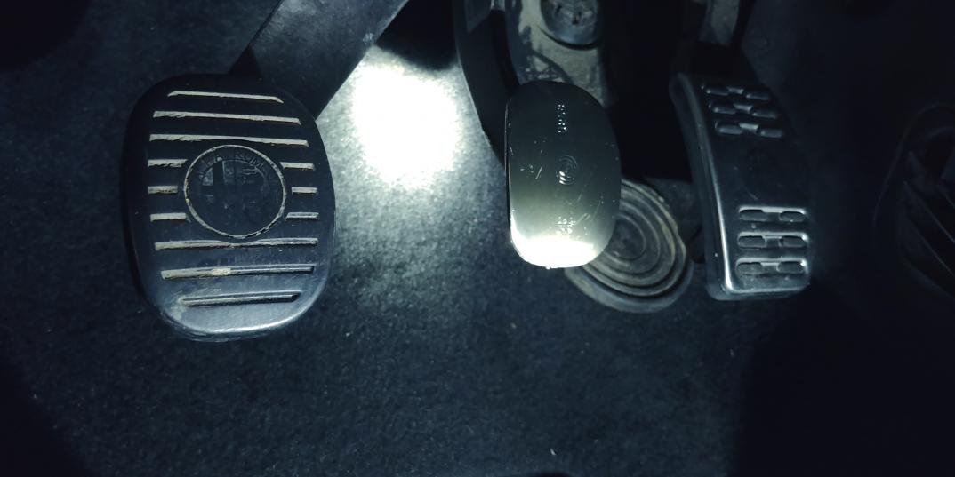

    Panowie (i Panie),
    kwestia może nie tyle demontażu pedałów co nakładek na pedały.
    Zamarzyły mi sie nakładki na pedały z alu zamiast gumowych.
    Nabyłem.
Nazwa:	20201209_174225.jpg
Rozmiar:	92.3 KB
    Niemniej o ile pedał gazu wszedł bez zarzutu to nie ma szans na spasowanie nakładki pedłąu hamulca i sprzęgła.
    Pedały po zdjęciu gumowych nakładek są zbyt szerokie dla nakładek alu.
    Czy mozliwe jest aby wystepował inny zespół pedałów do wersji z alu nakładkami lub bez ew. przedlift polift?
Nazwa:	20210101_120347.jpg
Rozmiar:	47.2 KB
    Oczywiście rozgrzewanie gumy w ciepłej wodzie etc. nic nie daje żeby łatwiej naciągnąć nakładkę - jest po prostu zbyt wąska wobec pedału zarowno hamulca jka i sprzęgła.

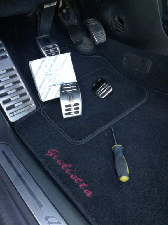

    Moje foto:
Nazwa:	IMG-20190609-172610.jpg
Rozmiar:	51.1 KB

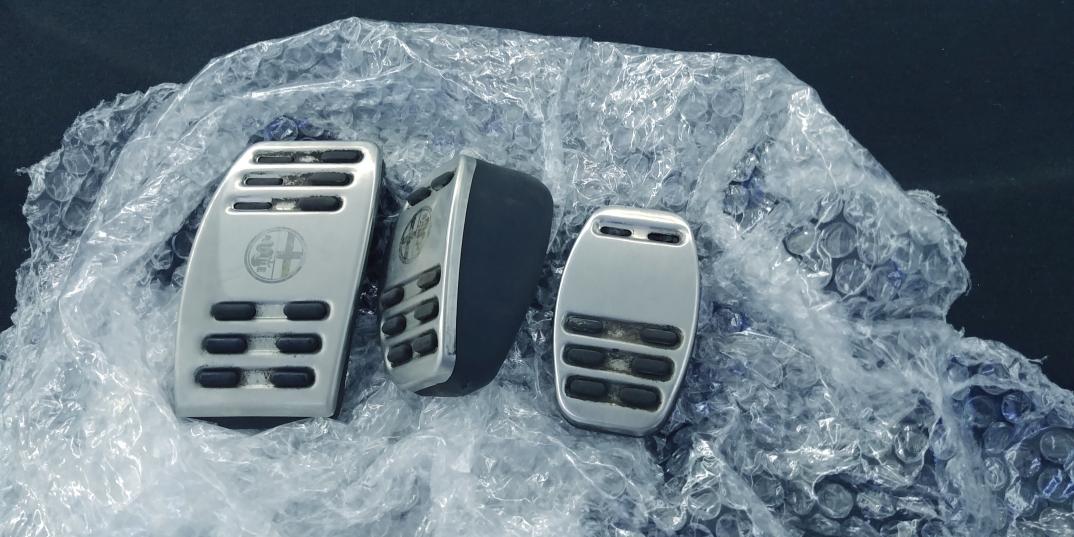

    Zastanawiam się nad takimi.
